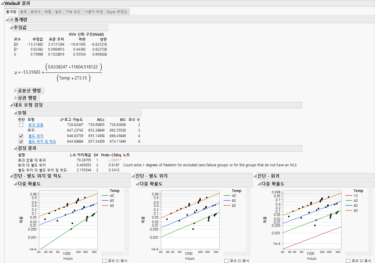

"수명 분포 적합" 보고서의 "결과" 섹션에서는 "비교" 보고서에 표시된 것보다 더 상세한 통계량 및 예측 프로파일러를 보여 줍니다. 선택한 각 분포에 대해 개별 결과 섹션이 표시됩니다. Figure 4.12에서는 내포 모형 검정 및 진단 그림을 포함하여 Weibull 결과 보고서의 일부를 보여 줍니다.

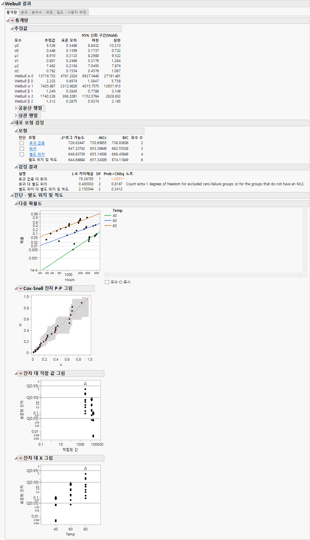

별도 위치 및 척도
설명 변수의 모든 수준에 대해 위치 및 척도 모수가 다르다고 가정합니다. 이 옵션은 설명 변수의 수준별로 분포를 적합시키는 것과 같습니다. "별도 위치 및 척도" 모형에는 여러 위치 모수와 여러 척도 모수가 있습니다(Figure 4.13).

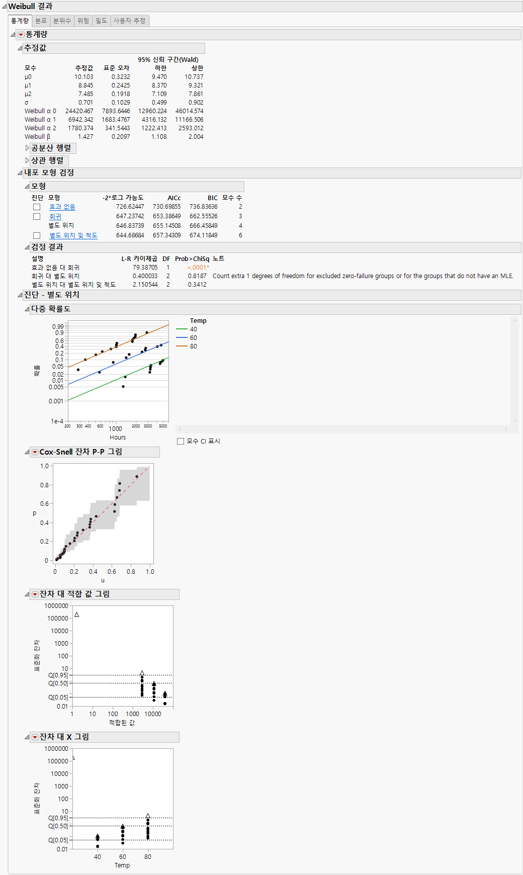

별도 위치
위치 모수는 다르지만 척도 모수는 설명 변수의 모든 수준에 대해 동일하다고 가정합니다. "별도 위치" 모형에는 여러 위치 모수와 단일 척도 모수가 있습니다(Figure 4.14).

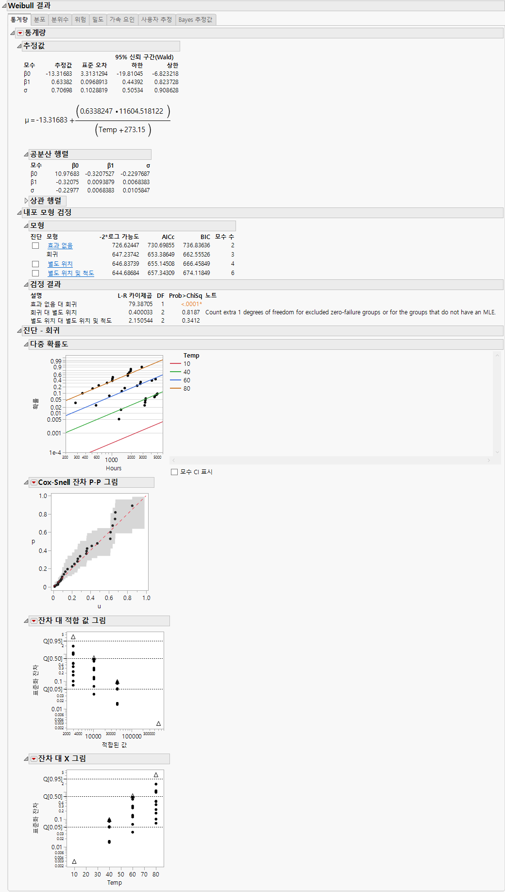

회귀
초기 "수명 분포 적합" 보고서 창에 표시된 기본 모형입니다(Figure 4.15).

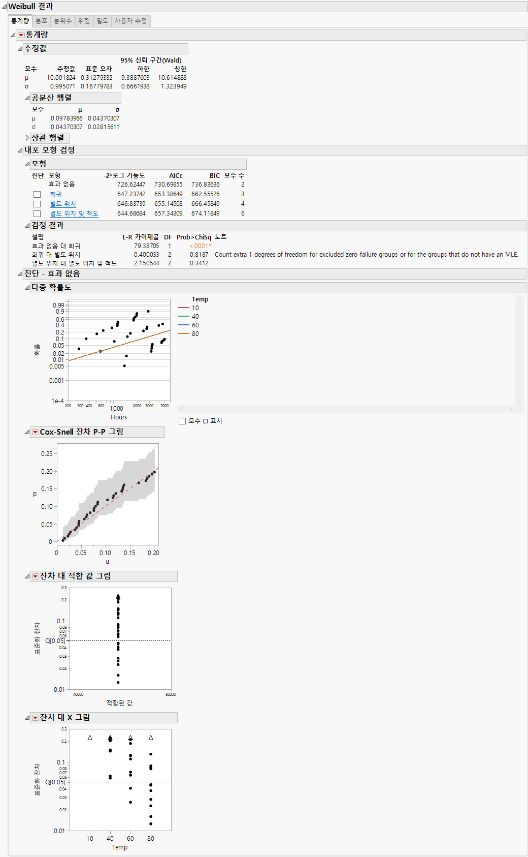

효과 없음
설명 변수가 반응에 영향을 주지 않는다고 가정합니다. 이 옵션은 선택한 분포에 모든 데이터 값을 적합시키는 것과 같습니다. "효과 없음" 모형에는 위치 모수와 척도 모수가 각각 하나씩 있습니다(Figure 4.16).

Figure 4.12에 표시된 "다중 확률도"는 가속 변수의 여러 수준에 대한 분포 가정을 검증하는 데 사용됩니다. 각 수준의 선이 해당 수준의 데이터 점을 통과하지 않으면 분포 가정이 유지되지 않을 수 있습니다. 진단 그림을 나란히 비교하면 여러 모형의 타당성을 시각적으로 비교할 수 있습니다. 다중 확률도에 대한 자세한 내용은 Meeker & Escobar(1998, sec. 19.2.2)에서 확인하십시오. 각 다중 확률도의 범례 아래에는 그림의 각 선에 대해 음영 처리된 모수 신뢰 구간을 표시하거나 숨길 수 있는 옵션이 있습니다.
"Cox-Snell 잔차 P-P 그림"은 데이터에 대한 분포 가정을 검증하는 데 사용됩니다. 데이터 점이 대각선에서 멀리 벗어나면 분포 가정에 위배될 수 있습니다. "Cox-Snell 잔차 P-P 그림"의 빨간색 삼각형 메뉴에는 잔차 데이터를 데이터 테이블에 저장할 수 있는 "잔차 저장" 옵션이 있습니다. Cox-Snell 잔차에 대한 자세한 내용은 Meeker & Escobar(1998, sec. 17.6.1)에서 확인하십시오.
"잔차 대 적합 값 그림"과 "잔차 대 X 그림"은 가속 변수의 여러 수준에 대한 분포 가정을 검증하는 데 사용됩니다. 이러한 그림은 표준화 잔차를 세로 축에 표시하고 적합된 값 또는 X 변수의 값을 가로 축에 표시합니다. "잔차 대 적합 값 그림" 및 "잔차 대 X 그림"의 빨간색 삼각형 메뉴에는 표준화 잔차 데이터를 데이터 테이블에 저장할 수 있는 "잔차 저장" 옵션이 있습니다.

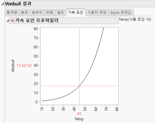

보고서 창에는 "가속 요인" 라벨이 지정된 탭도 포함되어 있습니다. 가속 요인 탭을 선택하면 가속 요인 프로파일러가 표시됩니다. 이 프로파일러는 보고서 창의 "비교" 섹션에서 "가속 요인" 탭 아래에 표시된 Weibull 그림을 확대한 것입니다. Figure 4.17에서는 Weibull 분포 적합에 대한 가속 요인 프로파일러를 보여 줍니다. 설명 변수의 사용 조건 수준은 "수명 분포 적합"의 빨간색 삼각형 메뉴에서 시간 가속 사용 조건 설정 옵션을 선택하여 수정할 수 있습니다.
