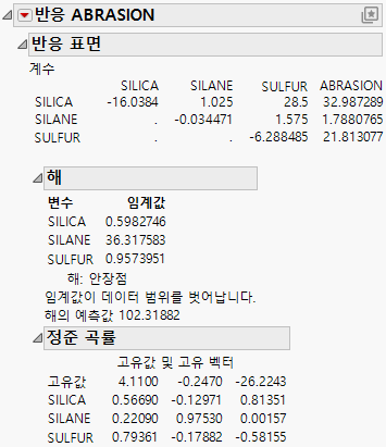

반응 표면 보고서
모형 효과에 반응 표면(&RS) 또는 혼합물 반응 표면(&RS&혼합물) 속성이 있는 경우 "반응 표면" 보고서가 제공됩니다. Tiretread.jmp 샘플 데이터 테이블에 대한 "반응 표면" 보고서의 예는 Figure 3.8에서 확인하십시오.
그림 3.8 반응 표면 보고서
Response Surface Report
계수 테이블
"반응 표면" 보고서의 첫 번째 부분으로 표시된 "계수" 테이블에는 추정된 모형 모수가 간략하게 요약되어 있습니다. 첫 번째 열은 2차 항의 계수를 제공합니다. 마지막 열은 선형 항의 계수를 제공합니다. 예측 표현식을 전부 표시하려면 보고서의 빨간색 삼각형에서 추정값 > 예측 표현식 표시를 선택합니다.
해 보고서
"해" 보고서에는 임계값(최대값, 최소값 또는 안장점) 및 해당 점에서의 예측값이 제공됩니다. 또한 해가 데이터 범위를 벗어나는 경우 사용자에게 알려 줍니다.
정준 곡률 보고서
2차 모수 추정값 행렬의 고유값과 고유 벡터는 곡률 유형을 결정합니다. 고유 벡터는 가장 큰 곡률과 가장 작은 곡률의 방향을 포함하여 표면의 주곡률 방향을 보여 줍니다.
고유값은 "정준 곡률" 테이블의 첫 번째 행에 제공됩니다.
• 고유값이 음수이면 반응 표면이 최대값에서 아래쪽으로 곡선을 이룹니다.
• 고유값이 양수이면 표면 모양이 최소값에서 위쪽으로 곡선을 이룹니다.

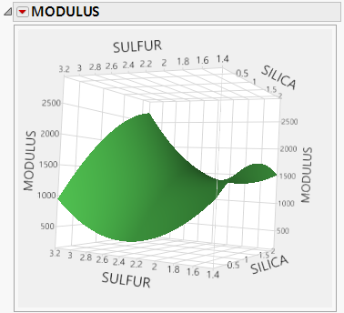

• 양수 고유값과 음수 고유값이 모두 있으면 표면이 안장 모양이 되어 한쪽은 위로, 다른 쪽은 아래로 각각 곡선을 이룹니다. Tiretread.jmp 샘플 데이터 테이블을 사용한 예는 Figure 3.9에서 확인하십시오.
그림 3.9 안장 모양 표면을 사용한 표면 프로파일러 그림
Surface Profiler Plot with Saddle-Shaped Surface
고유값 아래에 나열된 고유 벡터는 주 축의 방향을 보여 줍니다. 고유값의 절대값이 클수록 관련된 방향으로 반응 표면의 곡률이 커집니다. 경우에 따라 0 고유값이 발생합니다. 이 고유값은 적합된 표면이 해당 고유 벡터가 설명하는 방향을 따라 편평하다는 의미입니다.
