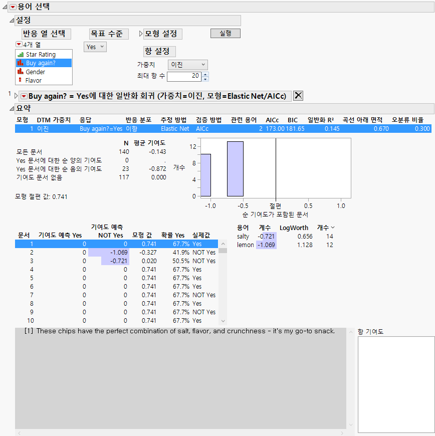

Image shown here용어 선택 보고서
텍스트 탐색기 플랫폼에서 분석을 실행한 후 "용어 선택" 보고서는 세 개의 섹션으로 구성됩니다. 설정 보고서에는 분석을 지정하기 위한 컨트롤이 포함되어 있습니다. 자세한 내용은 용어 선택 설정에서 확인하십시오. 설정 보고서 아래에는 실행한 각 분석에 대해 초기에 닫힌 일반화 회귀 보고서가 있습니다. 자세한 내용은 선형 모형 적합의 일반화 회귀 모형에서 확인하십시오. 보고서의 마지막 섹션은 요약 보고서입니다.
그림 12.12 용어 선택 보고서
Term Selection Report
용어 선택 요약 보고서
요약 보고서에는 모형 비교 테이블, 요약 테이블 및 히스토그램, 문서 스코어 테이블, 용어 스코어 테이블 및 텍스트 상자가 포함됩니다.
모형 비교 테이블에는 각 적합 모형에 대한 행이 포함됩니다. 요약 보고서의 나머지 부분에서는 이 테이블에서 현재 선택된 모형의 결과를 보여 줍니다.
요약 테이블에는 문서의 개수와 평균 스코어가 전체 및 모형의 반응 예측값별로 표시됩니다. 평균 기여도는 문서 스코어 테이블의 기여도 값 평균입니다. 요약 히스토그램에는 문서의 전체 기여도 값 분포가 표시됩니다. 히스토그램은 대화식이므로 막대를 클릭하면 문서 스코어 테이블에서 해당하는 문서가 강조 표시됩니다.
문서 스코어 테이블에는 각 문서의 양 및 음의 기여도 값과 각 문서의 예측값 및 실제값이 표시됩니다. 이항 반응 모형의 경우 예측값은 문서가 목표 수준에 속할 확률이고 정규 반응 모형의 경우 예측값은 각 문서에 대한 적합 모형의 예측입니다. 테이블의 행을 선택하면 해당 문서의 텍스트가 테이블 아래의 텍스트 상자에 나타납니다.
"용어 스코어" 테이블에는 적합 모형에 의해 선택된 각 용어, 용어의 해당 계수, 용어의 LogWorth 및 말뭉치에서 용어가 나타나는 횟수가 나열됩니다. 테이블의 행을 선택하면 해당 문서의 텍스트가 테이블 아래의 텍스트 상자에 나타납니다.
텍스트 상자에는 문서 스코어 테이블에서 선택된 문서의 텍스트 또는 용어 스코어 테이블에서 선택된 용어의 컨텍스트가 표시됩니다.
