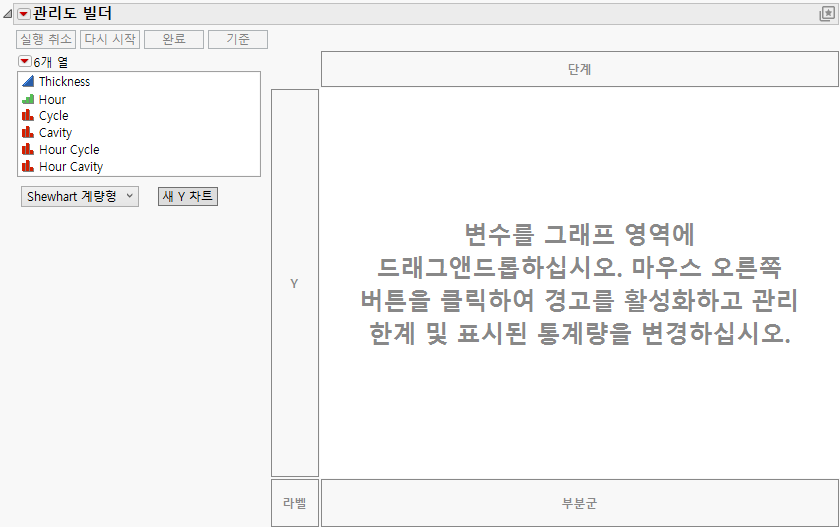

대화식으로 관리도 생성을 시작하려면 열 선택 상자의 변수를 영역으로 드래그합니다. 변수를 가운데에 놓으면 해당 변수가 연속형인지 아니면 범주형인지에 따라 관리도 빌더가 변수 위치를 추측합니다.
그림 3.4 대화식 관리도 빌더 창
Interactive Control Chart Builder Window

관리도 빌더 작업 영역에는 다음 영역이 포함되어 있습니다.
Y
공정 변수를 할당합니다.
시간
개별 측정값에 고유 라벨을 지정하기 위해 표본 라벨 변수를 할당합니다. 라벨은 집계되거나 정렬되지 않으며, 데이터 테이블에 나타나는 것과 동일한 순서로 가로 축에 표시됩니다.
부분군
부분군 변수를 할당합니다. 부분군 수준을 여러 열의 조합으로 정의하려면 부분군 영역에 여러 변수를 추가합니다. 부분군 변수가 할당되면 관리도의 각 점은 부분군의 모든 점에 대한 요약 통계량에 해당합니다.
단계
(희귀 사건 관리도에는 사용 불가능) 단계 변수를 할당합니다. 단계 변수가 할당되면 각 단계에 대해 별도의 관리 한계가 계산됩니다. 자세한 내용은 Xbar-R 차트의 예에서 확인하십시오.
부품
(단기 런 관리도에만 사용 가능) 부품 변수를 할당합니다. 부품 변수가 할당되면 각 제품 또는 부품 변수의 수준에 대한 통계량이 계산됩니다. 이러한 통계량은 관리 한계를 계산하는 데 사용됩니다.
시행 횟수
(계수형 차트에 사용 가능) 계수형 관리도에 사용할 로트 크기를 할당합니다.
초기 "관리도 빌더" 창에는 다음 버튼이 포함되어 있습니다.
실행 취소
창에서 마지막으로 변경한 사항을 되돌립니다.
다시 시작
창을 기본 상태로 되돌려 모든 데이터를 제거하고 모든 영역을 지웁니다.
완료
버튼과 "열 선택" 상자를 숨기고 모든 놓기 영역 외곽선을 제거합니다. 프레젠테이션에 적합한 이 형식을 사용하여 그래프를 다른 프로그램에 복사할 수 있습니다. 창을 대화식 모드로 복원하려면 "관리도 빌더"의 빨간색 삼각형을 클릭하고 제어판 표시를 선택합니다.
기준
변수를 식별하고 열에 나타나는 각 값에 대해 별도의 분석을 생성합니다.
Shewhart 계량형/Shewhart 계수형/단기 런/희귀 사건
Shewhart 계량형, Shewhart 계수형, 단기 런 또는 희귀 사건 관리도 유형을 선택할 수 있습니다. 계수형 차트 유형을 선택하면 차트에 "시행 횟수" 상자와 영역이 나타납니다. 단기 런 차트 유형을 선택하면 차트에 부품 영역이 나타납니다.
시행 횟수
새 Y 차트
"열 선택" 상자에서 선택한 모든 열에 대해 현재 차트의 복사본을 생성합니다. 선택한 열은 새 차트의 Y 역할에 사용됩니다.
