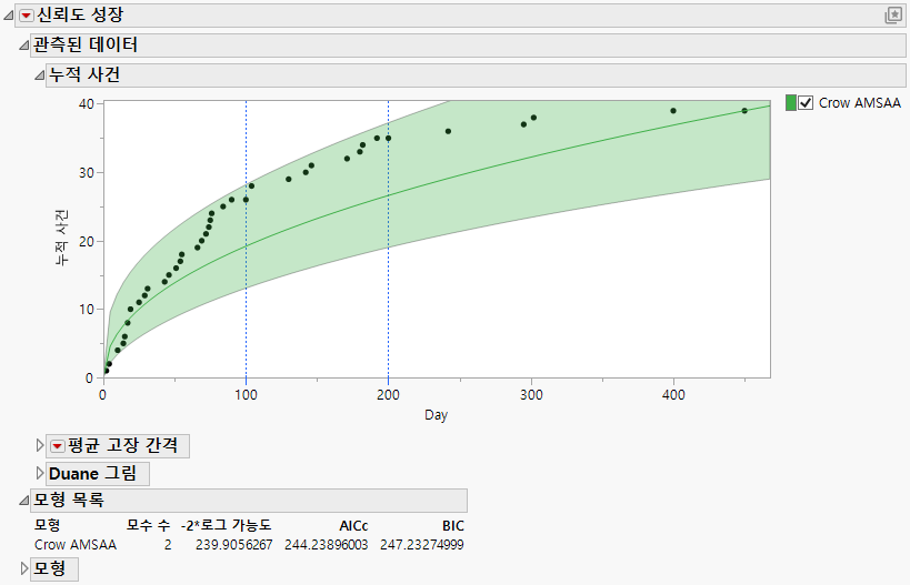

"Crow AMSAA" 옵션을 선택하면 "누적 사건" 그림이 업데이트되어 모형에 의해 추정된 누적 사건 곡선이 표시됩니다. 각 시점에 대해 이 곡선 주위의 음영 밴드는 해당 시점의 실제 누적 사건 수에 대한 95% 신뢰 구간을 정의합니다. "모형 목록" 보고서도 업데이트됩니다. Figure 12.8에서는 TurbineEngineDesign1.jmp 데이터에 대한 "관측된 데이터" 보고서를 보여 줍니다.
그림 12.8 Crow AMSAA 누적 사건 그림 및 모형 목록 보고서
Crow AMSAA Cumulative Events Plot and Model List Report

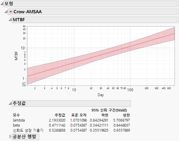

MTBF 그림
MTBF(평균 고장 간격) 그림은 기본적으로 표시됩니다(Figure 12.9). 각 시점에 대해 MTBF 그림 주위의 음영 밴드는 시간 t의 실제 MTBF에 대한 95% 신뢰 구간을 정의합니다. 그림은 두 축이 모두 로그로 척도화되어 표시됩니다. 이 척도화를 사용하면 MTBF 그림이 선형입니다.
그림 12.9 MTBF 그림
MTBF Plot
로그 척도화가 사용될 때 MTBF 그림이 선형인 이유를 확인하려면 다음을 고려하십시오. 평균 고장 간격은 강도 함수의 역수입니다. Weibull 강도 함수의 경우 MTBF는 1/(λβtβ-1)이며, 여기서 t는 시험 시작 이후의 시간을 나타냅니다. 따라서 MTBF의 로그는 기울기가 1 ‑ β인 log(t)의 선형 함수입니다. 추정된 MTBF는 λ 및 β 모수를 추정값으로 대체하여 정의됩니다. 따라서 추정된 MTBF의 로그는 log(t)의 선형 함수입니다.
추정값
람다(λ), 베타(β) 및 신뢰도 성장 기울기(1 ‑ β)의 최대 가능도 추정값이 그림 아래의 "추정값" 보고서에 나타납니다(Figure 12.9). λ, β 및 1 ‑ β의 표준 오차와 95% 신뢰 구간이 제공됩니다. 계산에 대한 자세한 내용은 Crow-AMSAA 모형의 모수 추정값에서 확인하십시오.

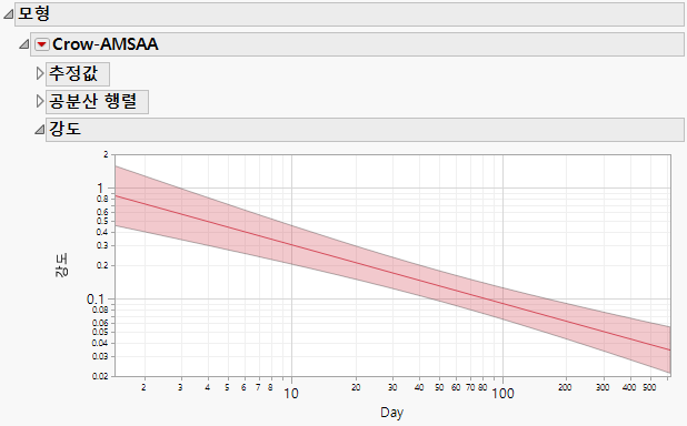

강도 그림 표시
이 그림에는 추정된 강도 함수가 표시됩니다. Weibull 강도 함수는 ρ(t) = λβtβ-1)로 지정되므로 log(강도)는 (t)의 선형 함수입니다. 두 축 모두 로그로 척도화됩니다.
그림 12.10 강도 그림
Intensity Plot

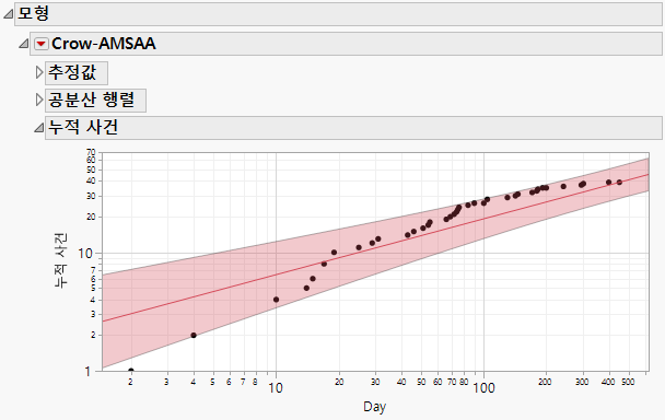

누적 사건 그림 표시
이 그림에는 추정된 누적 사건 수가 표시됩니다. 관측된 누적 사건 수도 이 그림에 표시됩니다. 두 축 모두 로그로 척도화됩니다.
그림 12.11 누적 사건 그림
Crow-AMSAA 모형의 경우 시간 t에서의 누적 사건 수가 λtβ로 지정됩니다. 따라서 누적 사건 수의 로그는 log(t)의 선형 함수입니다. 결과적으로, 추정된 누적 사건 그림은 로그로 척도화된 축에 대해 표시될 때 선형입니다.

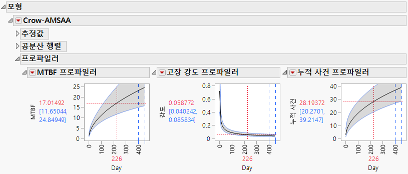

프로파일러 표시
추정된 MTBF, 고장 강도 및 누적 사건을 보여 주는 세 개의 프로파일러가 표시됩니다. 이러한 프로파일러에는 로그 척도화가 사용되지 않습니다. 프로파일러에서 빨간색 수직 파선을 드래그하면 다양한 시점에서 모형 추정값을 탐색할 수 있습니다. 선택한 시점의 값은 그림 아래에 빨간색으로 표시됩니다. 또한 Ctrl 키를 누른 채로 그림을 클릭하여 시간 축을 특정 값으로 설정할 수 있습니다. 파란색 수직 파선은 마지막으로 관측된 고장의 시점을 나타냅니다.
프로파일러에는 추정된 통계량에 대한 95% 신뢰 대역도 표시됩니다. 지정된 시간 설정에 대해 추정된 통계량(빨간색) 및 95% 신뢰 한계(파란색)가 프로파일러 왼쪽에 표시됩니다. 자세한 내용은 프로파일러에서 확인하십시오.
프로파일러의 빨간색 삼각형 메뉴에서 요인 설정 > 프로파일러 연결을 선택하여 이러한 프로파일러를 연결할 수 있습니다. 프로파일러의 사용 및 해석에 대한 자세한 내용은 선형 모형 적합의 "­요인 프로파일링­"에서 확인하십시오. 프로파일러의 "­프로파일러­"도 참조하십시오.
그림 12.12 프로파일러

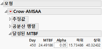

달성된 MTBF
시험이 끝나는 시점의 MTBF에 대한 신뢰 구간이 관심 대상일 때가 종종 있습니다. 중도절단되지 않은 고장 시간 데이터의 경우 이 보고서에는 달성된 MTBF의 추정값 및 95% 신뢰 구간이 제공됩니다. "알파" 값을 입력하여 100*(1-α)% 신뢰 구간을 지정할 수 있습니다. Figure 12.13에 보고서가 표시되어 있습니다. 중도절단된 데이터의 경우 시험 종료 시점의 추정된 MTBF만 보고됩니다.
그림 12.13 달성된 MTBF 보고서
Achieved MTBF Report
NHPP에서 발생할 수 있는 고장 시간 시퀀스는 무한히 많으며, 관측된 데이터는 이 중 하나만 나타냅니다. 시험이 n번째 고장에서 고장 종료되었다고 가정해 보겠습니다. "달성된 MTBF" 보고서에서 계산된 신뢰 구간은 n개의 고장 시간이 랜덤이라는 사실을 고려합니다. 시험이 시간 종료된 경우 고장 수와 고장 시간은 랜덤입니다. 이로 인해 달성된 MTBF에 대한 신뢰 구간은 마지막으로 관측된 고장 시간에서 MTBF 프로파일러가 제공한 신뢰 구간과 다릅니다. 자세한 내용은 Crow(1982) 및 Lee and Lee(1978)에서 확인하십시오.
시험이 고장 종료되면 달성된 MTBF에 대한 신뢰 구간이 정확합니다. 그러나 시험이 시간 종료되면 정확한 구간을 얻을 수 없습니다. 이 경우 한계는 구간에 포함되는 달성된 MTBF의 확률이 1-α 이상이라는 점에서 보수적입니다.
