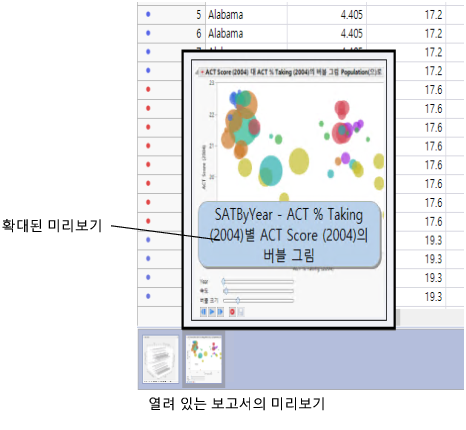

• 데이터 테이블을 볼 때 연결된 보고서를 열려면 하단 페인에서 보고서의 썸네일 미리보기를 두 번 클릭합니다. 미리보기를 확대하려면 썸네일을 마우스로 가리킵니다(Figure 2.16).
• 연결된 보고서를 닫으려면 썸네일 미리보기를 마우스 가운데 버튼으로 클릭합니다. 마우스 오른쪽 버튼을 클릭하고 닫기를 선택할 수도 있습니다.
그림 2.16 열려 있는 보고서의 썸네일 미리보기
Thumbnail Previews of Open Reports
