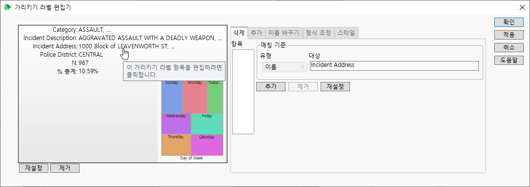

가리키기 라벨을 대화식으로 편집하려면
1. 그래프에서 가리키기 라벨을 표시할 데이터를 마우스로 가리킵니다.
2. 가리키기 라벨에서 마우스 오른쪽 버튼을 클릭하고 편집을 선택합니다.
가리키기 라벨 편집기에서 편집기 왼쪽에 가리키기 라벨 썸네일이 표시됩니다. 썸네일 영역을 클릭하고 편집기 오른쪽에서 라벨을 편집합니다. 변경한 사항은 그래프의 모든 가리키기 라벨에 적용됩니다.
그림 9.83 가리키기 라벨 대화식 편집
Interactively Edit a Hover Label
이 예에서 incident_address 데이터를 클릭하면 "삭제" 탭이 표시되므로 그래프의 모든 가리키기 라벨에서 incident_address 항목을 삭제할 수 있습니다. 이름을 바꾸거나 형식을 조정하거나 글꼴 스타일을 변경할 수도 있습니다.

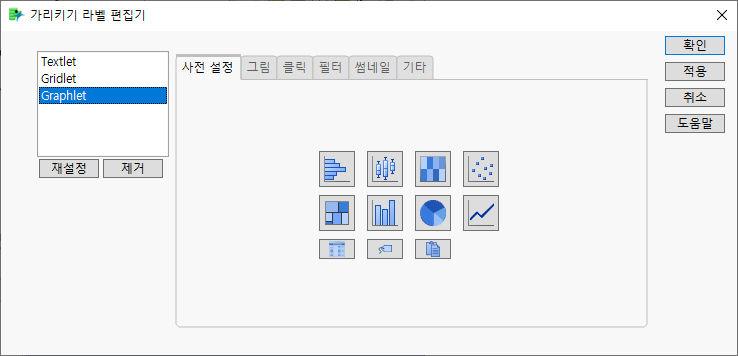

일반적으로 가리키기 라벨을 추가하거나 편집하려면 "가리키기 라벨 편집기"를 시작합니다. 그래프를 마우스 오른쪽 버튼으로 클릭하고 가리키기 라벨 > 가리키기 라벨 편집기를 선택합니다.
그림 9.84 가리키기 라벨 편집기
Hover Label Editor
가리키기 라벨에서 수행할 작업에 따라 편집기 왼쪽에서 Textlet, Gridlet 또는 Graphlet을 선택할 수 있습니다.
Textlet
JSL을 사용하여 가리키기 라벨에 형식이 지정된 텍스트를 추가합니다. 예는 가리키기 라벨에 텍스트 추가의 예에서 확인하십시오. 이 창에 대한 자세한 내용은 Scripting Guide의 "­Add Rich Text to Hover Labels Using Textlets­"에서 확인하십시오.
Gridlet
가리키기 라벨에 표시되는 이름 및 값을 삭제하거나, 추가하거나, 이름을 바꾸거나, 형식을 조정하거나, 스타일을 선택합니다. 예는 가리키기 라벨의 이름 및 값 업데이트의 예에서 확인하십시오. 이 창에 대한 자세한 내용은 Gridlet 탭에서 확인하십시오.
Graphlet
가리키기 라벨에 대화식 그래프 또는 이미지를 추가합니다. 예는 가리키기 라벨에 사전 설정 그래프 추가의 예에서 확인하십시오. 이 창에 대한 자세한 내용은 Graphlet 탭에서 확인하십시오.

Gridlet 탭
"Gridlet"에는 "삭제", "추가", "이름 바꾸기", "형식 조정" 및 "스타일" 탭이 포함되어 있습니다. 이 모든 탭에서 변경할 가리키기 라벨 항목을 식별하는 "매칭 기준"을 지정합니다.
유형 및 대상
매칭 기준
변경할 가리키기 라벨 항목을 지정합니다. 선택할 항목의 유형과 대상 항목을 선택합니다.

Gridlet 탭
삭제
가리키기 라벨에서 삭제할 항목을 지정합니다.
참고: JSL을 사용하는 경우 "삭제"는 Expunge 명령입니다.

Graphlet 탭
사전 설정
사전 설정 그래프를 클릭하여 가리키기 라벨에 추가합니다. 사전 설정 그래프에 대한 자세한 내용은 가리키기 라벨에 그래프 또는 이미지 추가에서 확인하십시오.
그림
JSL 스크립트를 추가하여 가리키기 라벨에 추가할 그래프 또는 이미지의 유형을 정의합니다.
클릭
사용자가 "그림" 스크립트로 정의된 썸네일(또는 가리키기 그래프)을 클릭하면 실행되는 JSL 스크립트를 추가합니다. 여기에서 아무것도 정의하지 않으면 "그림" 스크립트가 다시 사용되므로 "그림"에서 정의된 이미지 또는 그래프가 새 창에서 시작됩니다.
필터
가리키기 그래프에서 필터 열을 제거합니다. 제거하려는 열을 클릭하거나, "필터 건너뛰기 플래그"에 "1"을 추가합니다. 자세한 내용은 가리키기 라벨 그래프에서 필터 열 제거의 예에서 확인하십시오.
썸네일
그래프 썸네일의 크기와 축 값 포함 여부를 지정합니다.
