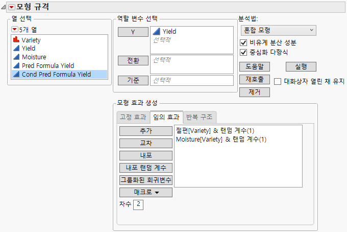

랜덤 계수 모형을 생성하려면 "내포 랜덤 계수" 버튼을 사용하여 랜덤 계수 그룹을 생성합니다.
1. "열 선택" 목록에서 연속형 예측 변수 열을 선택합니다.
2. 임의 효과 탭을 선택한 후 추가를 선택합니다.
3. "임의 효과" 탭에서 이러한 효과를 선택합니다. 수준이 개별 회귀 모형을 정의하는 임의 효과가 포함된 열도 선택합니다. 이 열은 기본적으로 SAS PROC MIXED에서 random 문의 개체입니다.
4. 내포 랜덤 계수 버튼을 클릭합니다.
이 마지막 단계에서는 임의 효과의 수준 내에서 상관되는 랜덤 절편 및 랜덤 기울기 효과를 생성합니다. 개체는 개체 간의 변동성으로 인해 다른 개체에 내포됩니다. 절편이 모든 그룹에 대해 고정되어 있다고 간주하는 경우 절편[그룹]&랜덤 계수(1)을 선택한 후 제거를 클릭합니다.
계층적 선형 모형에서와 마찬가지로 이러한 방식으로 여러 랜덤 계수 그룹을 정의할 수 있습니다. 기울기 및 절편 계수에 대해 처리 효과별 랜덤 배치와 랜덤 배치 효과가 모두 있을 때 이 작업이 필요할 수 있습니다. 또한 성취도 스코어에 대해 랜덤 학생 효과와 랜덤 학교 효과가 있고 학생이 학교에 내포된 경우와 같은 계층적 선형 모형에서도 필요할 수 있습니다.
랜덤 계수는 비정형 공분산 구조를 사용하여 모델링됩니다. Figure 8.9에서는 Wheat.jmp 샘플 데이터의 랜덤 계수 지정을 보여 줍니다. 자세한 내용은 예: 혼합 모형 분석법 사용에서 확인하십시오.
그림 8.9 랜덤 계수를 보여 주는 완료된 모형 적합 시작 창
Completed Fit Model Launch Window Showing Random Coefficients

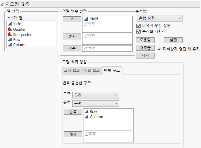

공간 공분산 구조 중 하나를 선택하면 공간 구조 유형을 선택할 수 있는 "유형" 목록이 나타납니다. 여기서 "거듭제곱", "지수","가우시안" 및 "구형"의 네 가지 유형을 사용할 수 있습니다. Figure 8.10에서는 Uniformity Trial.jmp 샘플 데이터에 대해 공간 구조 및 구형 유형이 선택된 것을 보여 줍니다.
반복
반복 측정 구조를 정의하는 열을 입력합니다. 반복 열의 모델링 유형은 공분산 구조에 따라 다릅니다. 각 반복 측정 공분산 구조의 요구 사항에 대한 자세한 내용은 Table 8.1에서 확인하십시오.
개체
개체를 정의하는 하나 이상의 열을 입력합니다. 개체 열은 범주형이어야 합니다.
