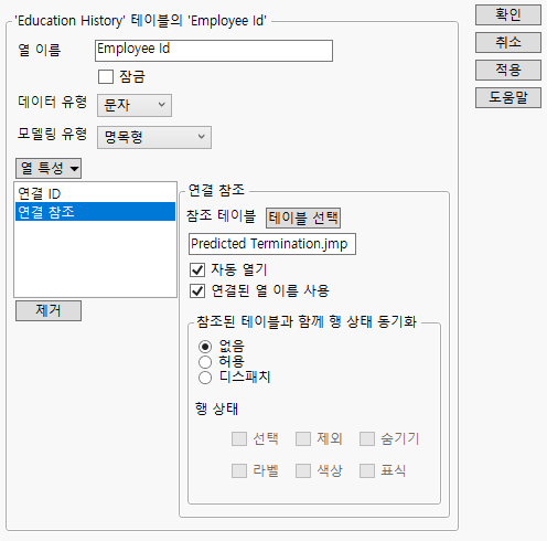

• 연결 참조 경로에 JMP 경로 변수를 사용하면 호환성을 높일 수 있습니다. Figure 5.10에서는 예를 보여 줍니다. 데이터 테이블을 Windows 사용자 및 Apple macOS 사용자 모두와 공유하려면 경로에 정방향 슬래시를 입력하십시오. 경로 변수에 대한 자세한 내용은 Scripting Guide의 "­Path Variables­"에서 확인하십시오.

그림 5.10 연결 참조 열 특성 정의
Link Reference Column Property Definition
