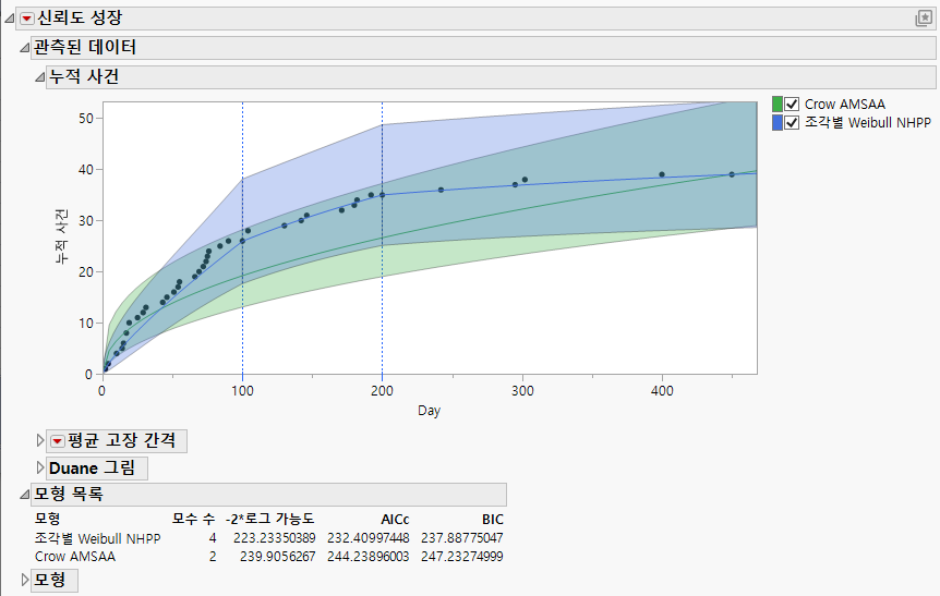

보고서가 실행되면 "누적 사건" 그림이 업데이트되어 조각별 모형이 표시됩니다. 파란색 수직 파선은 각 단계의 전이 시간을 나타냅니다. "모형 목록"도 업데이트됩니다. Figure 12.17에서는 TurbineEngineDesign1.jmp 데이터에 적합된 Crow-AMSAA 모형과 조각별 Weibull NHPP 모형을 모두 보여 줍니다. 두 모형은 "모형 목록" 보고서에서 비교됩니다.
그림 12.17 누적 사건 그림 및 모형 목록 보고서
Cumulative Events Plot and Model List Report

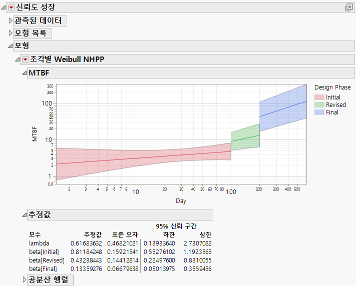

기본적으로 "조각별 Weibull NHPP" 보고서에는 추정된 MTBF 그림이 표시됩니다. 단계는 서로 다른 색상으로 구별됩니다. "추정값" 및 "공분산 행렬" 보고서가 그림 아래에 표시됩니다.
그림 12.18 조각별 Weibull NHPP 보고서
Piecewise Weibull NHPP Report
MTBF 그림
"조각별 Weibull NHPP" 옵션을 선택하면 "MTBF" 그림과 "추정값" 보고서가 기본적으로 나타납니다(Figure 12.18). 사건 발생 시간 형식을 사용한 경우 축이 로그로 척도화됩니다. 그림에 대한 자세한 내용은 MTBF 그림에서 확인하십시오.
추정값
"추정값" 보고서에는 모형 모수의 추정값이 제공됩니다. 첫 번째 단계에 해당하는 λ 값의 추정값만 제공됩니다. 조각별 모형에서 한 단계가 끝날 때의 누적 사건은 다음 단계가 시작될 때의 누적 사건 수와 일치해야 합니다. 이러한 제약 조건 때문에 첫 번째 단계의 λ 추정값과 β 추정값으로 나머지 λ가 결정됩니다.
추정값, 표준 오차 및 신뢰 한계를 계산하는 데 사용되는 방법은 단순 Crow-AMSAA 모형에 사용되는 방법과 비슷합니다. 자세한 내용은 Crow-AMSAA 모형의 모수 추정값에서 확인하십시오. 가능도 함수는 누적 사건 수에 대한 제약 조건과 추가 모수를 반영합니다.
공분산 행렬
적합 모형의 모수 추정값에 대한 추정된 공분산 행렬입니다. 이 보고서는 기본적으로 닫혀 있습니다.

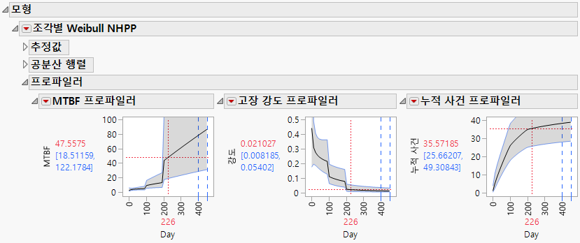

프로파일러 표시
추정된 MTBF, 고장 강도 및 누적 사건을 보여 주는 세 개의 프로파일러가 표시됩니다. 이러한 프로파일러에는 로그 척도화가 사용되지 않습니다. 이러한 프로파일러의 해석 및 사용에 대한 자세한 내용은 프로파일러 표시 섹션에서 확인하십시오.
프로파일러 그림의 기본 해상도 때문에 MTBF 또는 고장 강도 프로파일러에서 불연속성이 명확하게 표시되지 않습니다. 단계 전이 근처에서는 프로파일러 추적선이 거의 수직이지만 약간 기울어진 형태를 보여 줍니다. 이 선은 불연속성을 나타냅니다(Figure 12.19). 이러한 단계 전이의 선은 추정에 사용하면 안 됩니다. 이러한 선이 더 수직으로 나타나도록 고해상도 표시를 사용해 보십시오.
1. Ctrl 키를 누른 채로 프로파일러 그림을 클릭합니다.
2. 창이 나타나면 "표시된 점의 수"에 더 큰 값을 입력합니다. Figure 12.20에서는 "표시된 점의 수"에 "500"을 지정하는 예를 보여 줍니다.
그림 12.19 프로파일러
Profilers
