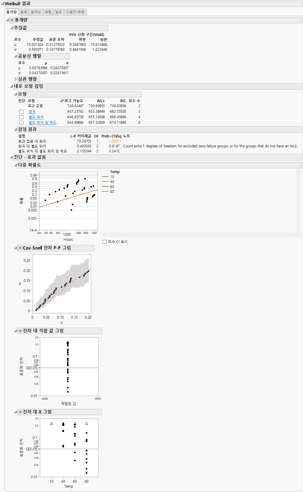

"수명 분포 적합" 보고서의 "결과" 섹션에서는 "비교" 보고서에 표시된 것보다 더 상세한 통계량 및 예측 프로파일러를 보여 줍니다. 선택한 각 분포에 대해 개별 결과 섹션이 표시됩니다. Figure 5.12에서는 내포 모형 시험 및 진단 그림을 포함하여 Weibull 결과 보고서의 일부를 보여 줍니다.
지정된 각 분포에 대한 통계 결과, 진단 그림 및 분포, 분위수, 위험, 밀도 및 가속 요인 프로파일러가 포함됩니다. "사용자 추정" 탭에서는 Wald 구간 방법과 프로필 구간 방법을 모두 사용하여 특정 고장 확률 및 분위수를 추정할 수 있습니다. 플랫폼 시작 창에서 Box-Cox 관계를 선택하면 "민감도" 탭이 나타납니다. 이 탭에서는 상대 가능도와 B10 수명이 Box-Cox 람다의 함수로 어떻게 변하는지 보여 줍니다.
그림 5.12 Weibull 분포 내포 모형 시험
Weibull Distribution Nested Model Tests
통계량
각 모수 분포에 대해 모수 추정값, 공분산 행렬, Wald 기반 신뢰 구간, 요약 통계량 및 진단 그림을 보여 주는 "통계량" 섹션이 있습니다. 각 모수 분포에 대한 "통계량"의 빨간색 삼각형 메뉴에서 이러한 옵션 중 일부 또는 모두를 선택하여 확률, 분위수 및 위험 추정값을 저장할 수 있습니다. 추정값과 해당하는 신뢰 하한 및 상한이 데이터 테이블에 열로 저장됩니다.

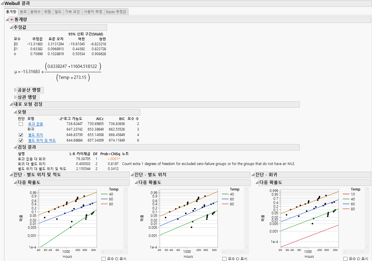

내포 모형 시험
플랫폼 시작 창에서 옵션을 선택한 경우 "내포 모형 시험"이 포함됩니다. "내포 모형 시험"에는 다음 모형에 대한 통계량과 진단 그림이 포함됩니다.

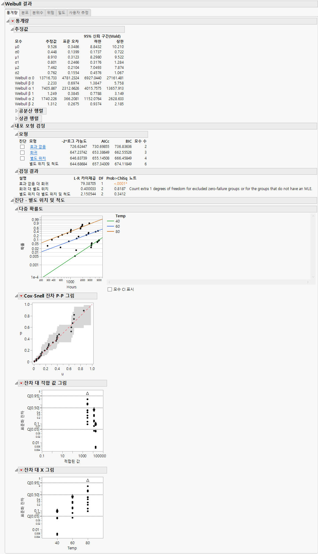

별도 위치 및 척도
설명 변수의 모든 수준에 대해 위치 및 척도 모수가 다르다고 가정합니다. 이 옵션은 설명 변수의 수준별로 분포를 적합시키는 것과 같습니다. "별도 위치 및 척도" 모형에는 여러 위치 모수와 여러 척도 모수가 있습니다(Figure 5.13).

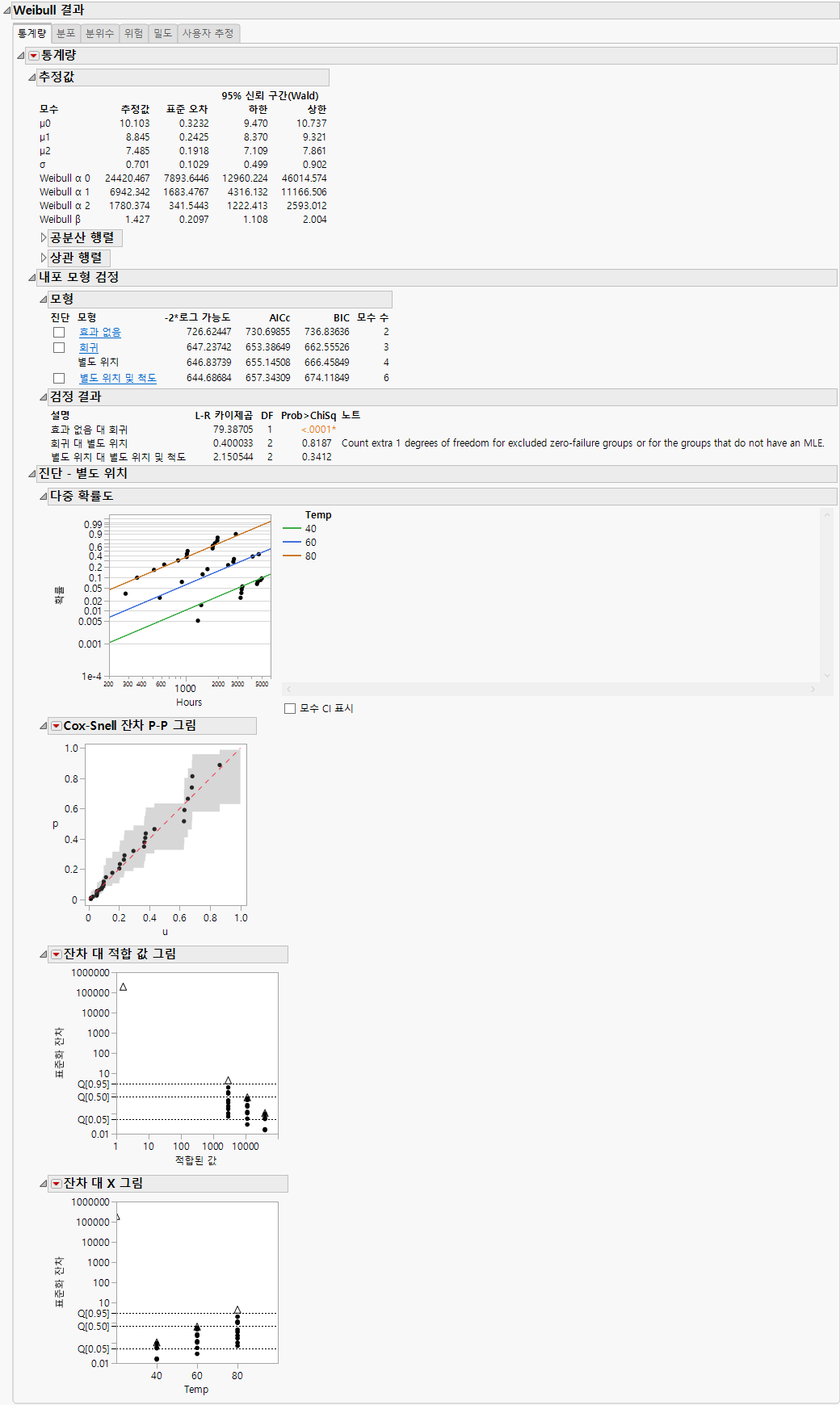

별도 위치
위치 모수는 다르지만 척도 모수는 설명 변수의 모든 수준에 대해 동일하다고 가정합니다. "별도 위치" 모형에는 여러 위치 모수와 단일 척도 모수가 있습니다(Figure 5.14).

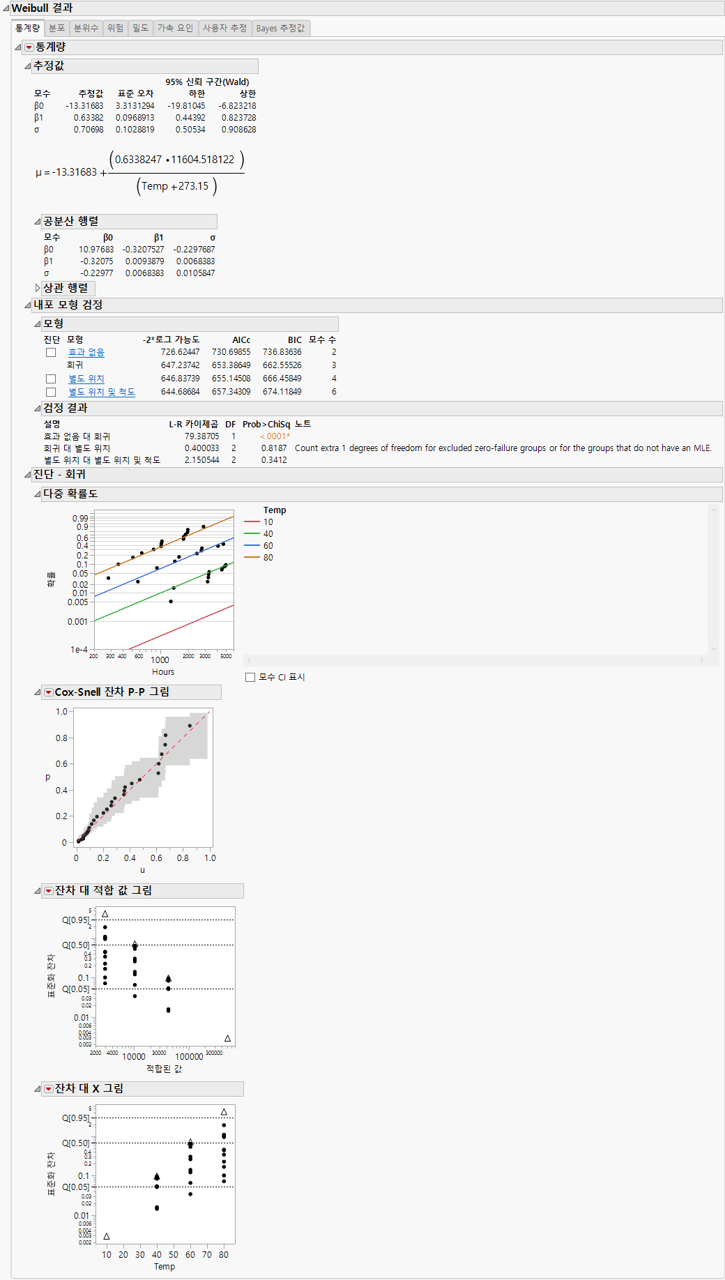

회귀
초기 "수명 분포 적합" 보고서 창에 표시된 기본 모형입니다(Figure 5.15).
효과 없음
설명 변수가 반응에 영향을 주지 않는다고 가정합니다. 이 옵션은 선택한 분포에 모든 데이터 값을 적합시키는 것과 같습니다. "효과 없음" 모형에는 위치 모수와 척도 모수가 각각 하나씩 있습니다(Figure 5.16).
별도 위치 및 척도, 별도 위치, 회귀 분석 결과는 기본적으로 표시됩니다. 회귀 모수 추정값과 위치 모수 계산식은 기본적으로 "추정값" 섹션 아래에 표시됩니다. "내포 모형 시험" 제목 아래에서 "효과 없음" 왼쪽의 체크박스를 선택하여 "효과 없음" 모형에 대한 진단 그림을 표시할 수 있습니다.
각 모형에 대한 결과를 다른 모형과 독립적으로 표시하려면 밑줄이 그어진 관심 모형("내포 모형 시험" 아래에 나열됨)을 클릭한 후 다른 모형에 대한 체크박스의 선택을 해제합니다.
시작 창에서 "내포 모형 시험" 옵션을 선택하지 않은 경우에는 별도 위치 및 척도 모형과 별도 위치 모형이 평가되지 않습니다. 이 경우 선택한 각 분포에 대한 회귀 모형의 추정값이 제공되고 "Cox-Snell 잔차 P-P 그림"만 진단 그림으로 표시됩니다.
참고: 별도 위치 및 척도 모형과 별도 위치 모형이 Weibull 분포에 적합된 경우 Figure 5.13 및 Figure 5.14에서와 같이 Weibull 분포의 두 파라미터화가 모두 "추정값" 테이블에 표시됩니다. Weibull 파라미터화에 대한 자세한 내용은 "­Weibull­"에서 확인하십시오.
진단
Figure 5.12에 표시된 "다중 확률도"는 가속 변수의 여러 수준에 대한 분포 가정을 검증하는 데 사용됩니다. 각 수준의 선이 해당 수준의 데이터 점을 통과하지 않으면 분포 가정이 유지되지 않을 수 있습니다. 진단 그림을 나란히 비교하면 여러 모형의 타당성을 시각적으로 비교할 수 있습니다. 다중 확률도에 대한 자세한 내용은 Meeker and Escobar(1998, sec. 19.2.2)에서 확인하십시오. 각 다중 확률도의 범례 아래에는 그림의 각 선에 대해 음영 처리된 모수 신뢰 구간을 표시하거나 숨길 수 있는 옵션이 있습니다.
"Cox-Snell 잔차 P-P 그림"은 데이터에 대한 분포 가정을 검증하는 데 사용됩니다. 데이터 점이 대각선에서 멀리 벗어나면 분포 가정에 위배될 수 있습니다. "Cox-Snell 잔차 P-P 그림"의 빨간색 삼각형 메뉴에는 잔차 데이터를 데이터 테이블에 저장할 수 있는 "잔차 저장" 옵션이 있습니다. Cox-Snell 잔차에 대한 자세한 내용은 Meeker and Escobar(1998, sec. 17.6.1)에서 확인하십시오.
"잔차 대 적합 값 그림"과 "잔차 대 X 그림"은 가속 변수의 여러 수준에 대한 분포 가정을 검증하는 데 사용됩니다. 이러한 그림은 표준화 잔차를 세로 축에 표시하고 적합된 값 또는 X 변수의 값을 가로 축에 표시합니다. "잔차 대 적합 값 그림" 및 "잔차 대 X 그림"의 빨간색 삼각형 메뉴에는 표준화 잔차 데이터를 데이터 테이블에 저장할 수 있는 "잔차 저장" 옵션이 있습니다.

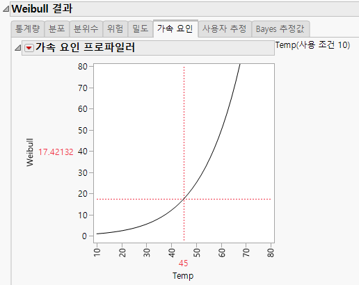

보고서 창에는 "가속 요인" 라벨이 지정된 탭도 포함되어 있습니다. 가속 요인 탭을 선택하면 가속 요인 프로파일러가 표시됩니다. 이 프로파일러는 보고서 창의 "비교" 섹션에서 "가속 요인" 탭 아래에 표시된 Weibull 그림을 확대한 것입니다. Figure 5.17에서는 Weibull 분포 적합에 대한 가속 요인 프로파일러를 보여 줍니다. 설명 변수의 사용 조건 수준은 "수명 분포 적합"의 빨간색 삼각형 메뉴에서 시간 가속 사용 조건 설정 옵션을 선택하여 수정할 수 있습니다.
