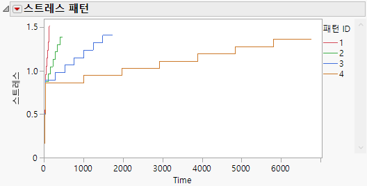

누적 손상 플랫폼의 "스트레스 패턴" 보고서에는 각 스트레스 패턴 ID에 대해 시간 경과에 따른 스트레스 수준 그림이 표시됩니다. 이 보고서의 "시뮬레이션" 옵션을 사용하면 새 데이터를 시뮬레이션할 수 있습니다. Figure 7.6에서는 스트레스 패턴 보고서 그림의 예를 보여 줍니다. 자세한 내용은 스트레스 패턴 옵션에서 확인하십시오.
그림 7.6 스트레스 패턴 보고서
