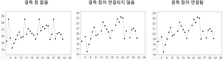

결측값을 통과하여 연결
일부 표본에 결측값이 있는 경우 점을 연결합니다. Figure 13.10의 왼쪽 차트에는 결측 점이 없습니다. 중간 차트에는 표본 2, 11, 19, 27이 결측이며 해당 점이 연결되어 있지 않습니다. 결측값을 통과하여 연결 옵션(기본값)을 선택하면 오른쪽 차트가 나타납니다.
그림 13.10 결측값을 통과하여 연결 옵션의 예
Example of Connected through Missing Option

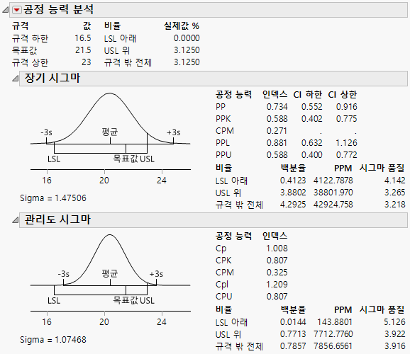

공정 능력
(단계 변수가 지정된 경우에는 사용 불가능) 데이터에 대한 공정 능력 분석을 수행합니다. 먼저 공정 변수에 대한 규격 하한, 목표값 및 규격 상한 값을 입력할 수 있는 팝업 창이 표시됩니다.
그림 13.11 공정 능력 분석 창
Capability Analysis Window
Figure 13.12에서는 규격 하한이 16.5, 목표값이 21.5, 규격 상한이 23으로 각각 설정된 Coating.jmp에 대한 공정 능력 분석 보고서의 예를 보여 줍니다.
그림 13.12 Coating.jmp에 대한 공정 능력 분석 보고서
Capability Analysis Report for Coating.jmp
자세한 내용은 공정 능력 분석에 대한 통계 상세 정보에서 확인하십시오.
