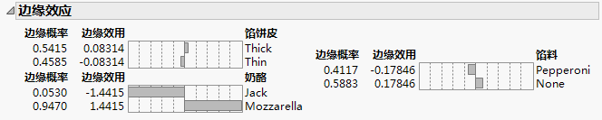

边缘效应
为模型中的每个主效应显示边缘概率和边缘效用。边缘概率是指在所有其他特性处于其均值或默认水平下,相对于特性 A,试验个体选择 B 的概率。
在Figure 4.18 中,相对于采用蒙特里杰克奶酪的同类比萨饼的测试对象倾向于选择马苏里拉奶酪、厚馅饼皮加意大利辣香肠馅料的比萨饼的概率为 0.9470。
图 4.18 边缘效应的示例
Image shown here

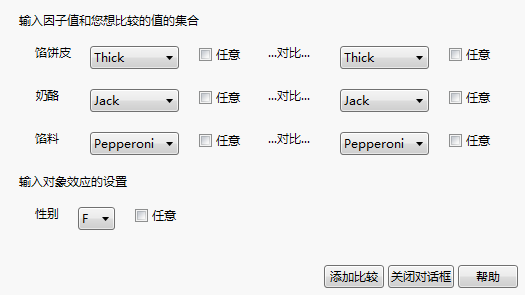

比较
执行两个特定备择选择特征之间的比较。支持您选择要比较的因子和值。您可以比较特定的配置:包括通过选中任意复选框来比较左侧或右侧的所有设置。若有对象效应,您可以选择要比较的对象效应水平。使用“任意”并不会对所有不同特征的组合进行比较,而是所有两两特征的组合进行比较,一次比较一个特征,对于其他因子维持左侧显示的设置。
图 4.19 “效用比较”窗口
Image shown here
