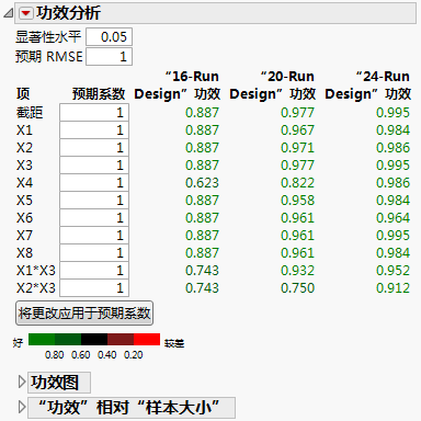

图 16.20 三个设计的“功效分析”分级显示项
Image shown here
Figure 16.20显示在试验规模不同的设计中构造的三个设计的“功效分析”分级显示项。两个双因子交互作用已添加到“模型”分级显示项。
“功效分析”报表
为“显著性水平”和“预期 RMSE”指定值时,这些值用于计算模型参数的检验功效。输入系数值,这些值反映您想要检测的“预期系数”的差值。要更新所有设计的结果,请点击“将更改应用于预期系数”。
显著性水平
在“无效应”假设为真时拒绝该假设的概率。功效计算在您输入值后立即更新。
预期 RMSE
误差变异的平方根的估计值。功效计算在您输入值后立即更新。
功效值将根据“将更改应用于预期系数”按钮下显示的颜色梯度来着色。您可以使用“功效分析”红色小三角菜单中的选项控制颜色图例。请参见颜色仪表板。

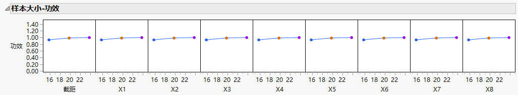

样本大小-功效
仅当您比较的设计的试验规模不同时,才会显示“样本大小-功效”图。这些图支持您查看样本大小如何影响模型中每个效应的功效。它还传达与“功效图”中相同的信息,只不过形式不同。整数样本大小处的功效值使用线段连接。
图 16.22 三个设计的“样本大小-功效”刻画器
