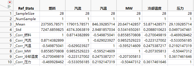

第 2 步:保存目标统计量
1. 点击“多元控制图”旁边的红色小三角并选择保存目标统计量。
这将创建一个包含过程的目标统计量的新数据表。
图 10.3 蒸汽涡轮数据的目标统计量
Image shown here
2. 将新数据表另存为 Steam Turbine Targets.jmp。

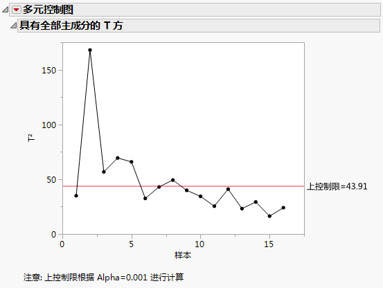

图 10.4 蒸汽涡轮控制图
Image shown here
图 10.4 显示失控情况出现在观测 2、3、4、5 和 8 中。该结果暗示这些观测与 Steam Turbine Historical.jmp 中的历史数据不符,需要进一步调查过程。为了找到可指定的原因,您可能要查看各个一元控制图或执行另一个一元过程。
