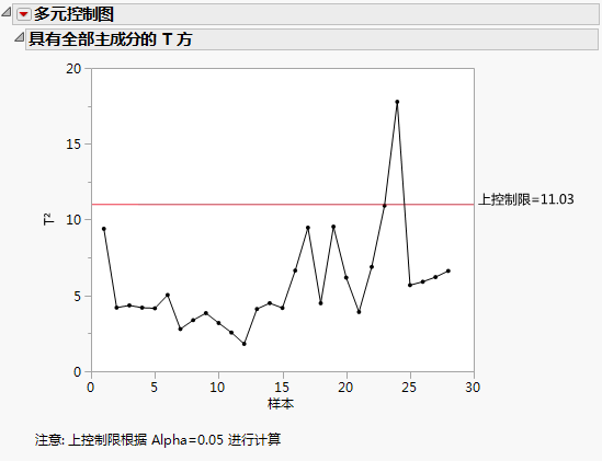

多元控制图用于监控两个或更多相互关联的过程变量。一元控制图用于监控单个独立过程特征;而当过程变量相互关联时,则需要多元控制图。使用“多元控制图”平台可以创建 Hotelling T2 图。您可以使用该平台确定某个过程是否稳定以及通过收集新数据来监控过程。
有关监控和诊断复杂过程的信息,请参见模型驱动的多元控制图。
图 10.1 多元控制图的示例
Image shown here
