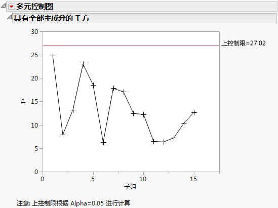

第 1 步:确定过程是否稳定
1. 选择帮助 > 样本数据库,然后打开 Quality Control/Aluminum Pins Historical.jmp。
2. 选择分析 > 质量和过程 > 控制图 > 多元控制图。
3. 选择所有直径和长度列,然后点击 Y,列。
4. 选择子组并点击子组。
5. 点击确定。
图 10.7 子组数据的多元控制图,步骤 1
Image shown here
该过程看起来处于统计控制中,使用该数据创建目标是合适的。

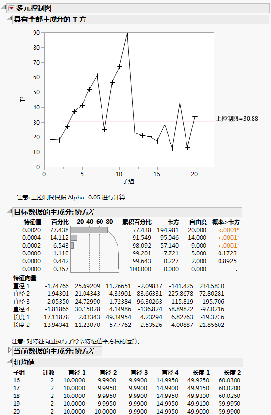

第 3 步:监控过程
1. 选择帮助 > 样本数据库,然后打开 Quality Control/Aluminum Pins Current.jmp。
该样本数据表包含过程中的最近观测。
4. 选择子组并点击子组。
5. 点击获取目标。
6. 打开您保存的 Aluminum Pins Targets.jmp 表。
7. 点击确定。
8. 点击“多元控制图”旁边的红色小三角并选择显示均值。
“显示均值”选项给出每个子组的均值。您然后可以观察哪些组最不相似。
图 10.8 子组数据的多元控制图,步骤 3
Image shown here
图 10.8 显示不稳定出现在子组 4-7、9-11、18 和 20 中。该结果暗示这些观测与 Aluminum Pins Historical.jmp 中的历史数据不符,需要进一步调查过程。要确定过程在这些点失控的原因,您可能要查看各个一元控制图或执行另一个一元过程。
