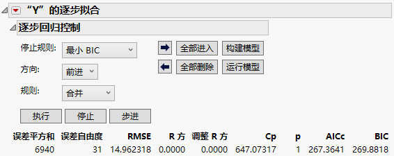

“逐步回归控制”面板
使用“逐步回归控制”面板可限制回归变量效应概率,确定选择效应的方法,开始或停止选择过程以及运行模型。“执行”按钮下会显示一条注释,指示您是否有排除或缺失行。

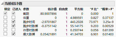

2. 点击步进。
在图 5.4 中,您可以看到在执行一步后,最显著的项跑步时间进入模型。

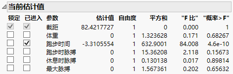

3. 点击执行。
在图 5.5 中,显示已添加除休息时脉搏和体重之外的所有项。
图 5.4 向前选择一步后的“当前估计值”表
Image shown here
图 5.5 向前选择三步后的“当前估计值”表
Image shown here

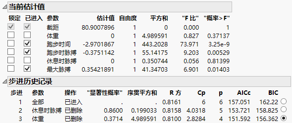

向后选择示例
在向后选择中,所有项进入模型,之后删除最不显著的项,直到剩余的所有项都显著后结束。
1. 完成使用逐步回归的示例中的步骤。

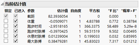

2. 点击全部进入。
图 5.6 所有效应都进入模型
Image shown here
3. 对于方向,选择“后退”。
4. 点击步进两次。
第一个后退步删除休息时脉搏,第二个后退步删除体重。
图 5.7 已删除项的“当前估计值”和“步进历史记录”表
Image shown here
图 5.7 中所示的“当前估计值”和“步进历史记录”表汇总了后退逐步选择过程。请注意“步进历史记录”表中第三步的 BIC 值 156.362。若再次点击“步进”从模型中删除另一个参数,BIC 值将增至 159.984。出于此原因,您可以选择步骤 3 模型。这也是按下“执行”按钮后生成的模型。
