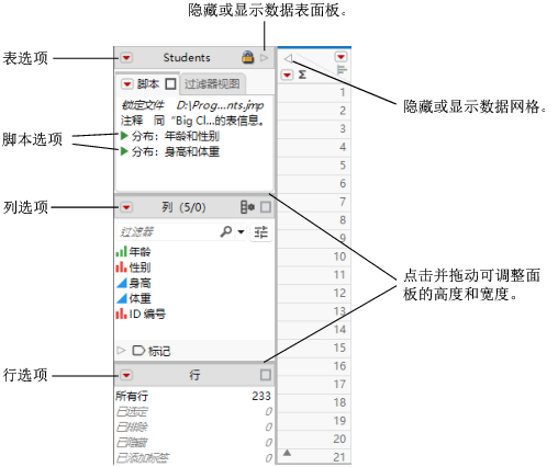

在 JMP 数据表中,“表”、“列”和行面板包含有关数据表及其内容的信息。这些交互式面板位于数据网格的左侧。
图 2.4 与数据表面板交互
Interacting with the Data Table Panels

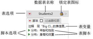

数据表中的表面板
表面板包含以下元素:
• 数据表名称
• “脚本”面板
• “过滤器视图”面板
• 指示表状态的图标
• 包含表选项的红色小三角菜单
图 2.5 表面板示例
Example of a Table Panel
表选项

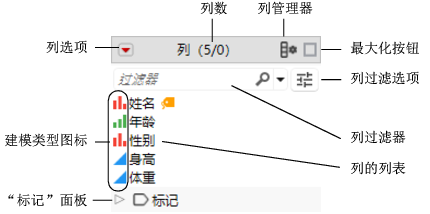

数据表中的列面板
列面板提供了一种查看和移动列的方式。该面板包含以下信息:
• 列选项。该选项包含一些与“列”菜单中相同的选项。
• 数据表中的总列数和选定列数。
• “列管理器”按钮 (Image shown here)。请参见“­关于“列管理器”­”。
• 针对列面板的最大化按钮 (Image shown here)。
• 有助于快速查找列的过滤器框。点击放大镜图标可设置搜索过滤器选项和参数。
• “更多列过滤选项”按钮 (Image shown here)。请参见“­列过滤选项­”。
• 在数据表中显示的列的列表。
• 指示每列的建模类型的图标。请参见“­关于建模类型­”。
• 代表被分配到各列的特征和属性的图标(未显示,请参见Figure 2.7)。
• “标记”面板。

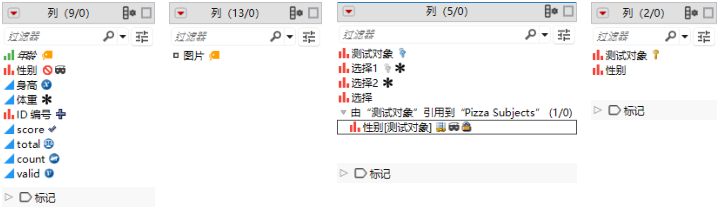

表示列特征和属性的图标
每个列名右侧的图标指示该列包含的特征和属性。
图 2.7 指示列特征和属性的图标
Icons That Indicate Column Characteristics and Properties
注意:斜体表示该列已锁在原位。水平滚动时,该列保持可见。
以下是可能出现在列面板中的图标:
Image shown here 指示图中与该列对应的数据点使用值而不是行号来标记。请参见“­为行和列添加标签­”。
Image shown here 指示从计算中排除该列。请参见“­排除数据表中的行­”。
Image shown here 指示图形中不会包括该列。请参见“­隐藏数据表中的行­”。
Image shown here 可为 X 或 Y。指示已为该列指定了预选角色 x 或 y。请参见“­为列指定预选分析角色­”。
Image shown here 指示已为该列指定了预选的验证角色。请参见“­为列指定预选分析角色­”。
Image shown here 指示该列包含一个或多个属性。点击可显示该列包含的属性的列表。
Image shown here 指示列中各值是公式计算的结果。禁止公式计算时,该图标灰显。双击可查看和编辑公式。请参见“­JMP 公式编辑器选项­”。
Image shown here 指示已启用范围检查或列表检查选项。点击可查看和编辑范围或列表。请参见“­范围检查­”和“­列表检查­”。
Image shown here 指示已为该列指定了预选的权重角色。请参见“­为列指定预选分析角色­”。
Image shown here 指示已为该列指定了预选的频数角色。请参见“­为列指定预选分析角色­”。
Image shown here 指示列值无法编辑。请参见“­关于“列信息”窗口­”。
Image shown here 指示表达式列包含可用作标记的图像。请参见“­将图像用作标记­”。
虚拟连接图标
Image shown here 指示列具有“链接引用”列属性。该属性将当前数据表中的列链接到引用数据表中的 ID 列。蓝色指示已链接引用的数据表。
Image shown here 指示列具有“链接引用”列属性。灰色指示引用的数据表未打开或未能正确链接。
Image shown here 指示该列具有“链接 ID”列属性,该属性将数据表中的列标记为 ID 列。也就是说,该数据表的各行通过该 ID 列的值唯一标识。
Image shown here 指示该列链接自引用的数据表。
有关虚拟连接的详细信息,请参见“­虚拟连接数据表­”。

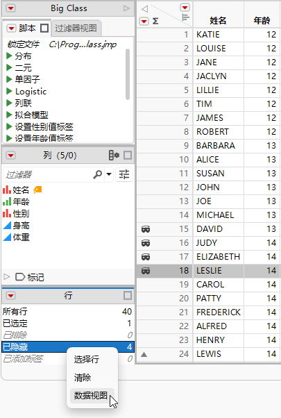

右击行面板中的类别可选择行、清除选定内容或创建数据视图。
数据视图创建主数据表的链接子集。例如,若将若干行标记为隐藏,您可能想打开一个仅显示这些隐藏行的窗口。此时可在行面板中右击已隐藏并选择数据视图。
图 2.9 从行面板创建数据视图
Creating a Data View from the Rows Panel
使用数据视图时,可继续在主数据表中执行多数编辑工作。在主数据表或数据视图中所做的更改将体现在这二者中。您可以在数据视图中进行细微更改(如更改某些数据或添加列)。但是,若要做出重大更改(如添加公式),则必须在主数据表中执行这些更改。
