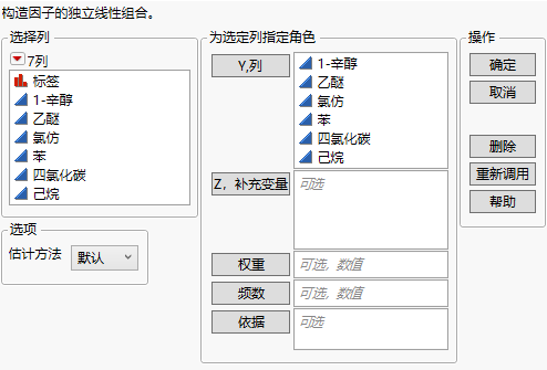

“主成分”启动窗口

Y,列
要进行成分分析的变量。
Z,补充变量
要显示的补充变量。补充变量不包含在主成分计算中,包括它们不会影响结果。连续型补充变量可以投影到载荷图中,用于增强解释。
权重
标识一列,该列的数值为分析中的每一行都分配一个权重。
注意:“宽”估计方法和“稀疏”估计方法忽略“权重”角色。
频数
标识一列,该列的数值为分析中的每一行都分配一个频数。
注意:“宽”估计方法和“稀疏”估计方法忽略“频数”角色。
依据
为“依据”列指定的每个值创建“主成分”报表,以便您可以为每个组执行单独的分析。
