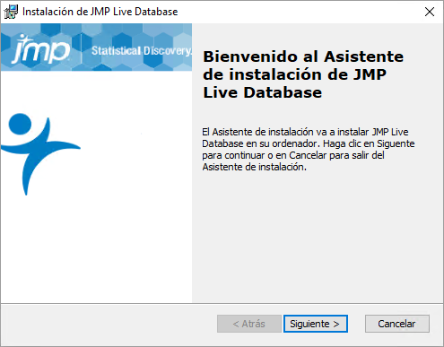

Haga doble clic en JMPLiveDatabase.msi.
Encontrará este archivo en el archivo ZIP descargado de JMP.
Figura 1.1 Asistente para la instalación de JMP Live Database
Haga clic en Siguiente.

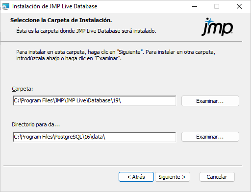

Figura 1.2 Especificar carpetas de instalación
Especifique dónde quiere instalar la base de datos de JMP Live y la base de datos PostgreSQL:
Haga clic en Siguiente para aceptar la ubicación predeterminada.
Haga clic en Examinar para cambiar la carpeta de instalación predeterminada.
Nota: Asegúrese de contar con espacio suficiente en el directorio donde quiera instalar la base de datos PostgreSQL.

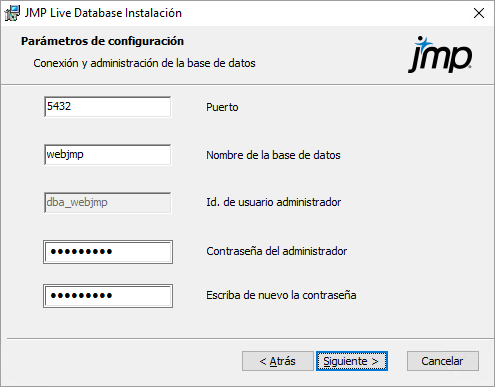

Figura 1.3 Especificar los parámetros de la base de datos
Introduzca estos parámetros:
Nota: Si está implementando una actualización, asegúrese de que estos parámetros coincidan con el contenido de su archivo de entorno de JMP Live. Para obtener más detalles, consulte (Opcional) Configurar opciones avanzadas.
Puerto: el puerto TCP que utiliza PostgreSQL para comunicarse con otras bases de datos. Por lo general, es el 5432. Si está actualizando desde PostgreSQL 14, este puerto debe ser distinto del número de puerto de la base de datos anterior. En este caso, se recomienda 5433.
Nombre de la base de datos: el nombre de la base de datos predeterminada que utiliza JMP Live. Le recomendamos que lo deje establecido como webjmp. No puede usar un Id. de usuario administrador que no sea dba_webjmp.
Contraseña del administrador: la contraseña del administrador, que es Password1 de forma predeterminada. Es muy importante que cambie esta contraseña.
Nota: Los caracteres permitidos son A-Z, a-z, 0-9 y ;,/?:@&=+$#-_.!~*'().

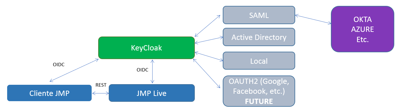

JMP Live utiliza Keycloak para gestionar la autenticación, como por ejemplo la gestión de identidades y el acceso. En un segundo plano, cuando los usuarios de JMP Live inician sesión, se autentican en Keycloak. Keycloak ofrece funciones de inicio de sesión único federado a numerosos proveedores de identidad, lo que brinda a los usuarios de JMP Live una forma de acceso conocida al producto.
Consejo: Instalar Keycloak es muy sencillo. La mayor parte de la personalización necesaria para conectarse a proveedores de identidad se realiza a través Keycloak una vez instalado e iniciado.

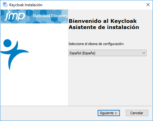

Figura 1.5 Seleccionar el idioma de instalación
Seleccione un idioma de configuración y, a continuación haga clic en Siguiente.

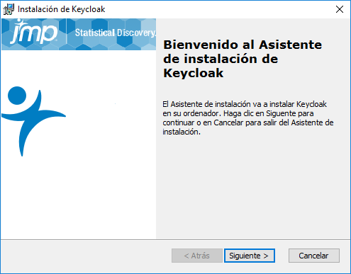

Figura 1.6 Ventana de bienvenida de Keycloak

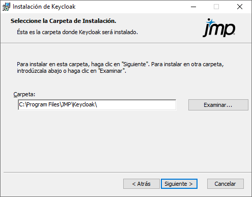

Figura 1.7 Especificar la ubicación de instalación de Keycloak
Especifique dónde quiere colocar los archivos de instalación de Keycloak y, a continuación, haga clic en Siguiente.
Nota: Los archivos de Keycloak se colocan en una subcarpeta en el directorio de instalación. No puede mover ni modificar esta subcarpeta.

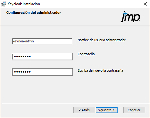

Figura 1.8 Configurar el administrador de Keycloak
Especifique las credenciales del administrador y, a continuación, haga clic en Siguiente.
De forma predeterminada, el nombre de usuario es keycloakadmin y la contraseña es password. Le recomendamos que cambie la contraseña.

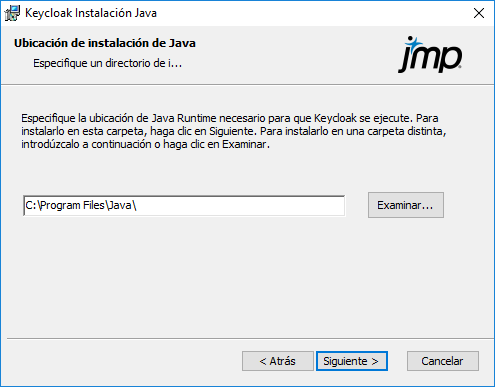

Figura 1.9 Especificar la ubicación de instalación de Java
Durante la instalación de Keycloak, también se instala la distribución de Azul Java. Si ya la tiene instalada, no se realizan cambios en su instalación actual.
Especifique el directorio en el que quiere instalar Java y, a continuación, haga clic en Siguiente.

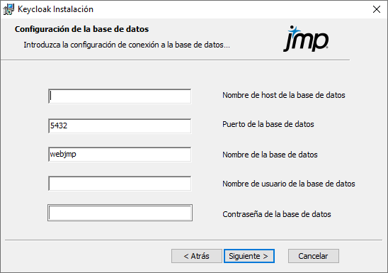

Figura 1.12 Configurar los parámetros de la base de datos
Keycloak almacena información acerca de los usuarios y clientes en una base de datos.
11.
Especifique la información de la base de datos:
Nota: La siguiente información debe coincidir con los datos introducidos al instalar la base de datos de JMP Live. Consulte Instalación de JMP Live Database.
Nombre de host de la base de datos: especifique el alias o nombre de DNS del equipo que tiene la base de datos de JMP Live.
Puerto de la base de datos: especifique el puerto al que escucha la base de datos.
Nombre de la base de datos: especifique el nombre de la base de datos de JMP Live.
Nombre de usuario de la base de datos: especifique el nombre de usuario del administrador de la base de datos.
Contraseña de la base de datos: especifique la contraseña del administrador de la base de datos.

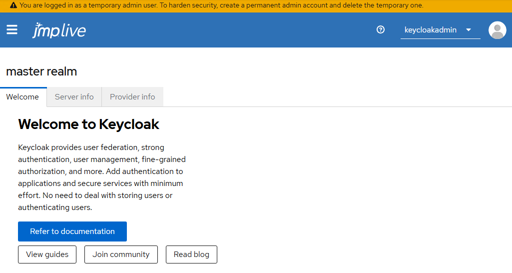

15.
Abra un navegador e inicie sesión en la consola de administración de Keycloak utilizando los puertos HTTP o HTTPS que haya especificado en Figura 1.10. Si ha elegido un puerto predeterminado, este es http://localhost:8888/auth o https://localhost:8443/auth.
Figura 1.15 Consola de administración de Keycloak
16.
De forma opcional, aunque Keycloak lo recomienda, añada una cuenta de administrador permanente y elimine la cuenta de administrador temporal de la manera siguiente:
Nota: Los pasos básicos que se describen aquí están sujetos a modificaciones según las actualizaciones de Keycloak.
Arriba a la izquierda, haga clic en el menú para abrirlo y seleccione Usuarios.
Se muestra la cuenta de administrador temporal con un icono de advertencia.
Haga clic en Añadir usuario y cree un usuario administrador permanente.
Haga clic en Asignación de roles > Asignar rol.
Cambie el filtro a Filtrar por roles de dominio.
Seleccione el rol administrador y haga clic en Asignar.
Cierre la sesión de la cuenta de administrador temporal. Inicie sesión en la cuenta de administrador permanente que acaba de crear para verificarla.
Seleccione Usuarios en el menú y elimine la cuenta de administrador temporal.

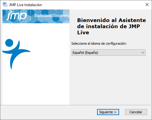

Haga doble clic en JMPLive.exe.
Figura 1.16 Seleccionar el idioma de instalación

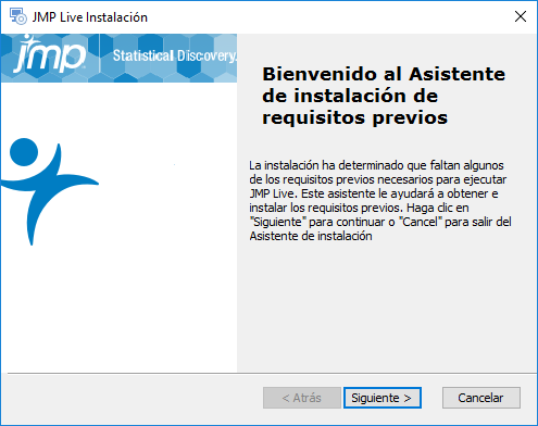

Figura 1.17 Asistente para la instalación de los requisitos previos de JMP Live

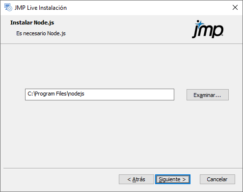

Figura 1.18 Seleccione la ruta de instalación para Node.js.
Especifique dónde quiere instalar Node.js:
Haga clic en Siguiente para aceptar la ubicación predeterminada (recomendado).

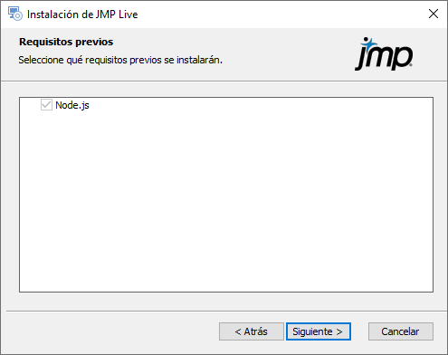

Figura 1.19 Seleccione los requisitos previos que quiera instalar
Node.js aparece seleccionado de forma predeterminada y debe instalarlo.

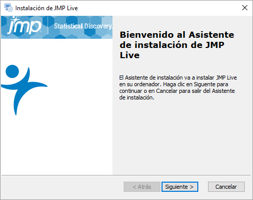

Figura 1.20 Asistente para la instalación de JMP Live

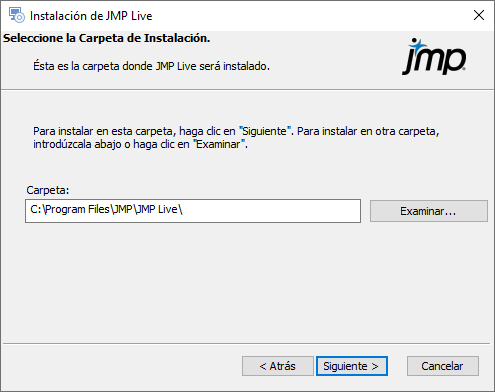

Figura 1.21 Especifique la carpeta de instalación
Especifique dónde quiere instalar JMP Live:

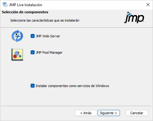

Figura 1.22 Ventana Selección de componentes
Seleccione los componentes que quiera instalar en este equipo (debe seleccionar al menos uno):
Si quiere instalar ambos componentes en este equipo, déjelos seleccionados.
Si quiere distribuir los componentes en distintos equipos, seleccione el componente que quiera instalar en este equipo. Deberá ejecutar el instalador en el otro equipo para instalar la otra opción.

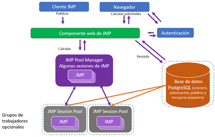

Nota: Si está realizando la instalación para la arquitectura de grupo de trabajadores, seleccione el componente JMP Pool Manager y proceda con el paso 16. Para obtener más información, consulte Acerca de la arquitectura y autenticación de JMP Live.
10.
(Opcional) Elija dónde quiere instalar los componentes seleccionados como servicios de Windows.
Si elige esta opción, tenga en cuenta lo siguiente:
JMP Live se ejecuta en un segundo plano tanto si ha iniciado sesión como si no.
Si reinicia el equipo, los servicios de JMP Live vuelven a iniciarse automáticamente.
La información se guarda en archivos de registro (texto) en lugar de en la consola de Windows. Asegúrese de que haya espacio suficiente para los archivos de registro y elimínelos periódicamente para evitar problemas de almacenamiento. Los archivos de registro se encuentran aquí (de forma predeterminada):
C:\Program Files\JMP\JMP Live\JMPLive\build\daemon\webjmpsvc.out.log
C:\Program Files\JMP\JMP Live\JMPPool\build\daemon\jmppoolsvc.out.log

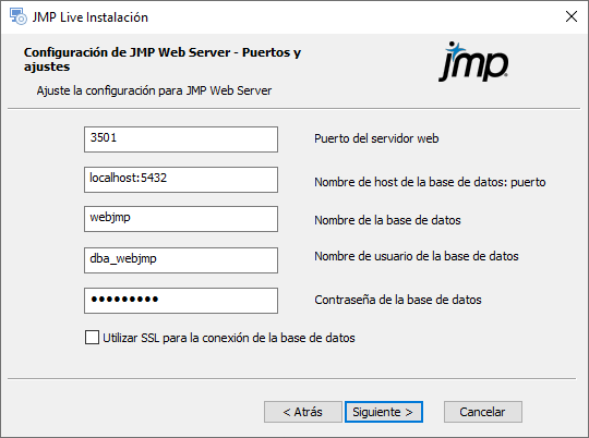

Figura 1.23 Especifique los puertos y los detalles de la base de datos
11.
Especifique los siguientes ajustes del servidor web de JMP:
Puerto del servidor web: introduzca el puerto HTTPS que obtendrá las solicitudes de un navegador. De forma predeterminada, este puerto está configurado como 3501. Puede especificar el puerto 443 (el puerto HTTPS predeterminado), pero le recomendamos que utilice un puerto dedicado para una supervisión y un control de acceso más sencillos. Si instala un equilibrador de carga de aplicaciones en presencia del componente del servidor web, especifique este puerto.
Nombre de host de la base de datos: puerto:
Introduzca el nombre DNS del equipo en el que se esté ejecutando la base de datos PostgreSQL para JMP Live. El nombre predeterminado es localhost (el equipo de instalación), pero especificaría, por lo general, un servidor dedicado para la ejecución de PostgreSQL. Este equipo se encontraría dentro un firewall corporativo, fuera del firewall o en un servicio en la nube.
Introduzca el puerto que ha especificado durante la instalación de PostgreSQL para la comunicación desde el exterior. El puerto PostgreSQL predeterminado es 5432. Consulte Figura 1.3.
Nombre de la base de datos: introduzca el nombre asignado a la base de datos de JMP Live dentro de PostgreSQL. Se puede cambiar este nombre, pero no se recomienda, ya que el instalador de la base de datos utiliza webjmp como valor predeterminado.
Nombre de usuario de la base de datos y Contraseña de la base de datos: introduzca el Id. de usuario administrador y la contraseña que ha especificado durante la instalación de JMP Live Database. El nombre de usuario de la base de datos debería ser dba_webjmp, pero probablemente haya cambiado la contraseña predeterminada (Password1). Introduzca aquí esa contraseña.
Utilizar SSL para la conexión de la base de datos: seleccione esta opción si su base de datos PostgreSQL requiere comunicaciones cifradas con SSL.

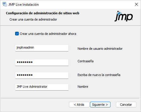

Figura 1.24 Crear una cuenta de administrador
Nota: Es muy importante que cree una cuenta de administrador. Sin embargo, si está actualizando JMP Live desde una versión anterior y ya tiene una cuenta de administrador en la base de datos, puede omitir este paso deseleccionando la casilla Crear una cuenta de administrador ahora.
12.
Introduzca el nombre de usuario administrador con el que iniciará sesión en JMP Live. Especifique una contraseña (la predeterminada es password) y un nombre de visualización que aparecerá cuando publique contenido en JMP Live. Tenga en cuenta lo siguiente:
El nombre de usuario administrador no debe contener espacios ni mayúsculas.
Cuando haya creado una cuenta de administrador, puede iniciar sesión con esta cuenta y nombrar administradores a otros usuarios.
Puede crear una cuenta de administrador en cualquier momento utilizando una interfaz de la línea de comandos. Consulte Mantenimiento de JMP Live Database.

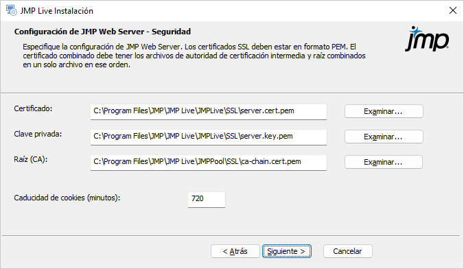

Figura 1.25 Especificar certificados SSL
13.
Navegue hasta los certificados SSL de su organización o introdúzcalos.
Los certificados SSL son archivos de texto que contienen claves criptográficas que permiten la comunicación segura entre un navegador y el servidor web. Estas claves son específicas de una organización y las facilitan proveedores externos como DigiCert, Symantec y Network Solutions. JMP Live no puede ejecutarse sin estos certificados.
El certificado principal y la clave privada se configuran para el comprador. La autoridad de certificación combinada procede de un proveedor externo y es un archivo que contiene el certificado intermedio y raíz (en ese orden).
El instalador de JMP Live proporciona una serie de certificados que permite realizar pruebas mínimas en una configuración localhost. No obstante, genera advertencias cuando se visualiza el sitio en el explorador local, y no se puede acceder al sitio desde navegadores externos al equipo de instalación.
Consejo: Puede validar los certificados SSL una vez finalizada la instalación de JMP Live. Consulte Validar certificados SSL para JMP Live. Para ejecutar la utilidad de validación de certificados SSL, introduzca el siguiente directorio y comando desde una línea de comandos de node.js: C:\Program Files\JMP\JMP Live\JMPLive>npm run check-ssl.
14.
Caducidad de cookies: especifique durante cuánto tiempo quiere que el componente web de JMP recuerde que ha iniciado sesión en JMP Live.
El valor predeterminado es de 720 minutos (12 horas), pero puede acortar este tiempo para una mayor seguridad.
La caducidad de cookies no es lo mismo que el tiempo de espera de inactividad. Puede utilizar el sitio de forma continuada, pero la caducidad de cookies le obliga a volver a iniciar sesión una vez transcurrido el tiempo establecido.

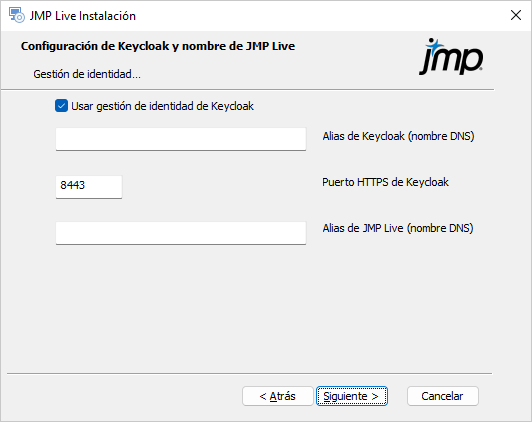

Figura 1.26 Configurar Keycloak
15.
Especifique los siguientes ajustes de Keycloak:
Usar gestión de identidad de Keycloak: habilita el sistema de autenticación de Keycloak. Si deselecciona esta opción, se utiliza la autenticación local. En este caso, los usuarios tienen que crearse cuentas en JMP Live. Estos usuarios no se autentican mediante proveedores de identidad distintos. Para obtener más información acerca de cómo conectar Keycloak con su proveedor de identidad, consulte la documentación de Keycloak.
Alias de Keycloak (nombre DNS): especifique el nombre del equipo servidor en el que se está ejecutando el servicio de autenticación de Keycloak.
Puerto HTTPS de Keycloak: especifique el número de puerto por el que Keycloak espera recibir las solicitudes. El puerto predeterminado es 8443.
Alias de JMP Live (nombre de DNS): especifique el nombre del equipo donde se vaya a ejecutar el sitio principal de JMP Live.

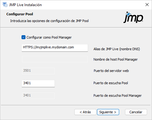

Figura 1.27 Configurar Pool Manager
16.

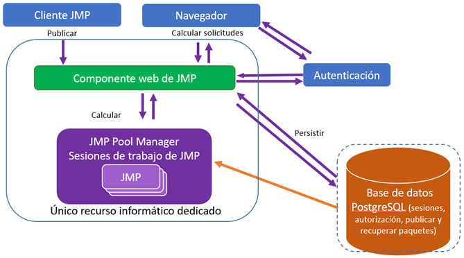

Si quiere ejecutar Pool Manager en este equipo, seleccione la casilla Configurar como Pool Manager:
Si está utilizando un equipo para todos los componentes, o un equipo para las sesiones de Pool Manager y JMP, seleccione esta opción.
Si está utilizando este equipo solo para un grupo de trabajadores, no seleccione esta opción.
17.
Especifique las opciones de Pool Manager:
Alias de JMP Live (nombre DNS): introduzca el nombre DNS, que por lo general tiene este formato: nombre del equipo.nombre del dominio.com. Tenga en cuenta lo siguiente:
A menos que quiera instalar todos los componentes utilizando la opción localhost, tiene que especificar el nombre del host de web.
Incluso si tiene todos los componentes en un equipo, es probable que quiera utilizar los certificados SSL de su organización para una conexión segura. En tal caso, especifique el nombre del equipo como nombre del host de web, puesto que los certificados están normalmente vinculados al equipo.
Nombre de host Pool Manager: (deshabilitada si ha seleccionado Configurar como Pool Manager). Si está configurando un grupo de trabajadores en un equipo distinto, introduzca el nombre DNS del equipo que esté gestionando las funciones de Pool Manager.
Puerto del servidor web: (deshabilitada si está instalando todos los componentes en el mismo equipo, puesto que el número de puerto ya lo ha especificado en el componente web de JMP). Si solo quiere instalar el componente JMP Pool, introduzca el puerto que ha utilizado al instalar el componente web de JMP en otro equipo.
Puerto de escucha Pool: introduzca el puerto al que escucha este grupo para la comunicación procedente de los componentes web de JMP y JMP Pool Manager.
Puerto de escucha Pool Manager: (habilitado solo si está configurando un grupo de trabajadores). Introduzca el puerto que ha especificado como puerto de escucha del grupo para la configuración de JMP Pool Manager. El grupo de trabajadores necesita saber qué puerto es para decirle a JMP Pool Manager que está disponible.

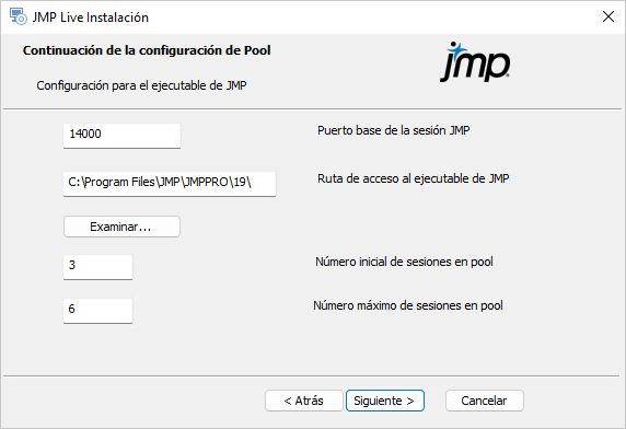

Es necesario que instale JMP con su propio instalador en todos los equipos que admitan la creación de sesiones de JMP, tanto si forma parte de JMP Pool Manager como del grupo de trabajadores. Estas sesiones de JMP se iniciarán y realizarán funciones para JMP Live cuando se modifiquen los informes.
18.
Especifique estos datos de JMP:
Puerto base de la sesión JMP: introduzca el puerto base utilizado por las sesiones de JMP para comunicarse con JMP Pool Manager. Cada instancia de JMP tiene un número exclusivo que comienza por este número base.
Ruta de acceso al ejecutable de JMP: introduzca la ruta de acceso a la ubicación de JMP Pro. Se muestra la ruta de instalación predeterminada, y solo tiene que cambiarla si JMP Pro se encuentra en una ubicación distinta.
Número inicial de sesiones en pool: introduzca el número de sesiones de JMP que se iniciarán cuando este grupo se ejecute por primera vez.
Número máximo de sesiones en pool: introduzca el límite máximo para el número de sesiones de JMP que está permitido ejecutar en este equipo como parte de este grupo. Estas sesiones se agregan si el número especificado en el número de sesiones inicial ya está en uso.

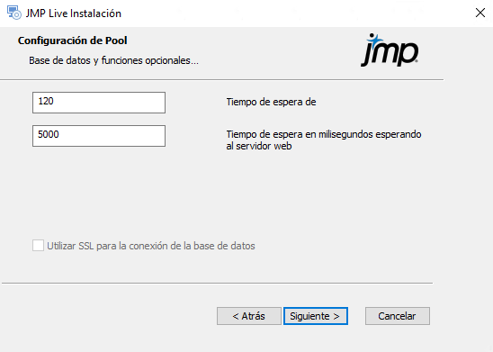

19.
Tiempo de espera de inactividad en segundos: introduzca el periodo de tiempo que espera una instancia de JMP por el trabajo adicional antes de finalizar la conexión con el componente web de JMP y esperar una nueva solicitud.
Tiempo de espera en milisegundos esperando al servidor web: introduzca el periodo de tiempo que espera una instancia para continuar la comunicación durante una transacción existente antes de abandonar y descartar la solicitud de trabajo existente.
Archivo de certificados SSL intermedio y raíz combinados en formato PEM (aparece si solo va a instalar el componente JMP Pool Manager): especifique la ubicación del archivo de certificado donde se encuentra la combinación de los certificados intermedio y raíz (en ese orden).

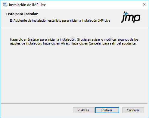

Figura 1.30 Iniciar la instalación de JMP Live
20.
Haga clic en Instalar para iniciar la instalación de JMP Live y Finalizar una vez completada la instalación.
JMP Live se conecta automáticamente a Keycloak.

MAX_JMP_PROCESSES
(Opcional) Número máximo de procesos de JMP que se iniciarán bajo demanda (un JMP Pool elástico). El valor predeterminado es el especificado en INITIAL_JMP_PROCESSES.

PORT
(Obligatorio) El puerto al que escucha JMP Pool.

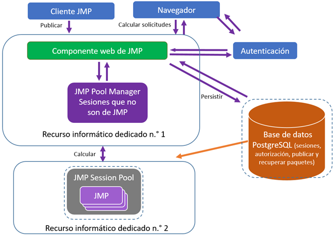

Implementación pequeña
En una implementación pequeña (de 100 usuarios) de JMP Live, es posible instalarlo todo excepto la base de datos en un único equipo dedicado.
Figura 1.32 Configuración recomendada para una implementación pequeña
En este escenario, los componentes web de JMP y JMP Pool se instalan en el mismo equipo. Durante la instalación, seleccione la opción Configurar como Pool Manager. El número de instancias de JMP asociadas a este JMP Pool Manager son el número total de instancias de JMP que se ejecutan para el sitio.
En cuanto a las capacidades de este recurso informático, cuanto más mejor, y depende en gran medida del tipo de procesador, las velocidades de red, etc. El mínimo absoluto que debería plantearse es un equipo de cuatro núcleos con al menos 16 gigabytes de RAM dedicada. La cantidad de almacenamiento es sumamente importante para la base de datos y depende del número de informes almacenados. Un terabyte de almacenamiento es lo mínimo.

En una implementación mediana (de 500 usuarios) de JMP Live, son dos las configuraciones que puede plantearse, en función del tipo de informes que se recuperen:
Si tiene un alto número de recuperaciones de informes, pero los informes en sí no contienen filtros de datos ni la necesidad de volver a calcular los estadísticos, la principal preocupación es el componente web de JMP.
Si es necesario realizar un alto número de cálculos en los informes, la principal preocupación es JMP Pool Manager.

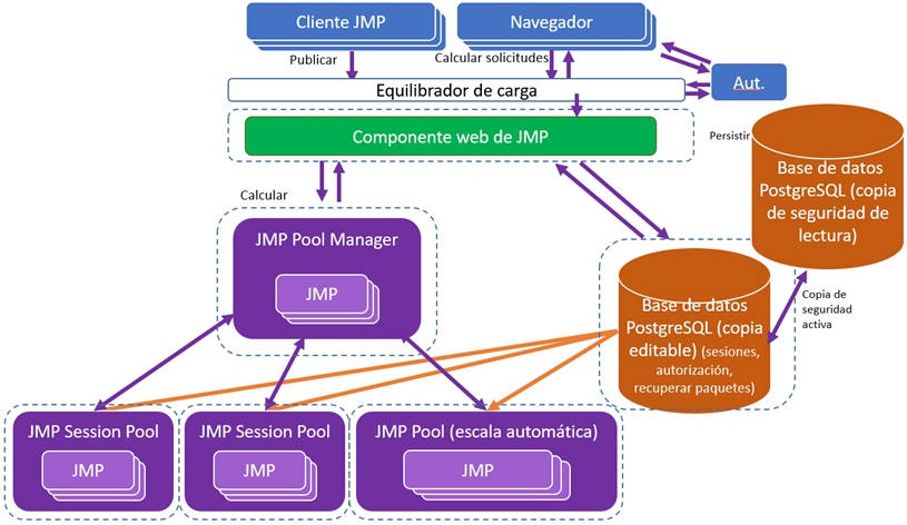

En los casos en los que el componente web de JMP es de vital importancia, o si no sabe si tendrá un entorno que realice un uso intensivo de los recursos informáticos, la configuración recomendada es la siguiente.
Figura 1.33 Configuración recomendada para una implementación mediana
En una configuración estándar en la que el componente web necesita un rendimiento óptimo, JMP Pool Manager no tiene sesiones de JMP propias. Usted establece el número de sesiones de JMP en JMP Pool Manager a cero. Todas las sesiones de JMP residen en el segundo recurso informático, JMP Session Pool.
Si necesita un entorno que soporte un uso intensivo de los recursos informáticos, asigne sesiones a JMP Pool Manager (quizá cinco). Esto podría reducir el rendimiento del componente web de JMP, pero aporta capacidad informática adicional para los informes.

En una implementación grande (de 2000 usuarios) de JMP Live, puede que necesite varios JMP Session Pools y un recurso informático dedicado independiente para JMP Pool Manager.
Figura 1.34 Configuración recomendada para implementación grande
El componente web de JMP, el componente JMP Pool Manager, los JMP Session Pools y las bases de datos PostgreSQL son todos instancias dedicadas. El número de sesiones de JMP que puede tener depende en la potencia informática y la capacidad de memoria de cada instancia.
A continuación le mostramos algunas sugerencias para cada instancia:
Instancias del componente web de JMP y JMP Session Pool: equipos de 4 núcleos como mínimo, pero preferiblemente equipos de 8 núcleos con 32 gigabytes de RAM.
JMP Pool Manager: un equipo de 4 núcleos como mínimo con 16 gigabytes de RAM.

Consideraciones acerca de la autenticación
Las funciones que ofrece JMP Live para la autenticación están basadas en la ubicación de la instalación. En el caso de una instalación en el entorno local, JMP Live puede conectarse al punto de conexión de Active Directory de Microsoft si su organización admite Active Directory o LDAP (protocolo ligero de acceso a directorios).
Los mecanismos de autenticación que se contemplan aquí hacen referencia a cómo se conecta JMP Live a los proveedores de identidad del usuario. La comunicación entre JMP y JMP Live es distinta.
Figura 1.35 Opciones y flujo de autenticación de JMP Live
Aplicación Keycloak
La aplicación Keycloak actúa de puente a diversos mecanismos de autenticación. Se utiliza OpenID Connect (OIDC) entre el cliente JMP, JMP Live y Keycloak para garantizar que esas transacciones sean seguras. La conexión entre Keycloak y los diversos mecanismos de autenticación depende de dicho mecanismo, pero a menudo es TLS.
Keycloak proporciona tokens de sesión de autenticación a JMP Live y JMP. Estos tokens determinan si se permite al usuario utilizar JMP Live. Los tokens también indican a JMP Live si la sesión de autenticación ha caducado.

Encontrará consejos básicos para modificar este valor en C:\Program Files\JMP\JMP Live\JMPLive\.env.example.
Si prevé que la mayor parte del tráfico consistirá en leer y comentar publicaciones, es posible que quiera aumentar la proporción del presupuesto de JMP Live.
El valor de DB_MAX_CONN_JMP_POOL en C:\Program Files\JMP\JMP Live\JMPPool\.env.
Este valor representa el número máximo de conexiones concurrentes a la base de datos que una única instancia de JMP Pool intenta mantener.
Encontrará consejos básicos para modificar este valor en C:\Program Files\JMP\JMP Live\JMPPool\.env.example.
Si prevé que la mayor parte del tráfico consistirá en volver a publicar informes e interactuar con los informes (por ejemplo utilizando el Cambiador de columnas o los Filtros de datos locales), es posible que quiera aumentar la proporción del presupuesto de JMP Pool.
