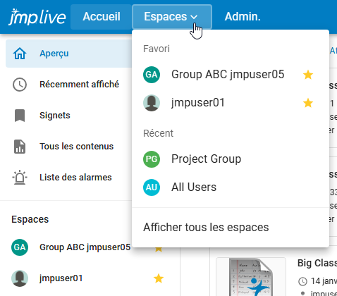

Espaces contient les espaces dont vous êtes membre.

Espaces JMP Live
Dans JMP Live, tous les posts et dossiers se trouvent dans un espace.
Lors de votre première connexion à JMP Live, vous pourriez avoir plusieurs espaces, y compris un espace personnel (si activé par les administrateurs JMP Live) où vous pouvez publier.

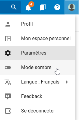

Conseil : pour accéder rapidement à votre espace personnel, cliquez sur votre icône utilisateur > Mon espace personnel. Si vous ne disposez pas d'espace personnel, vous pouvez en créer un à partir de vos paramètres de compte si cette option est activée par les administrateurs JMP Live.
Les posts et dossiers que vous voyez dépendent des espaces auxquels vous avez la permission d'accéder, soit individuellement, soit indirectement par l'intermédiaire d'un groupe (ce qui est contrôlé par les administrateurs JMP Live).

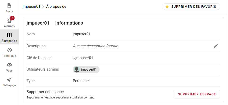

Supprimer un espace
Supprimer un espace de manière permanente supprime tous les posts de l'espace.
Cliquez sur Admin > Espaces Image shown here.
Cliquez sur Supprimer l'espace.

Cliquez sur Espaces puis sélectionnez un espace dans la page Répertoire des espaces.
La page Posts Image shown here s'ouvre.
Cliquez sur le nom de l'espace ou sur un dossier dans un espace.

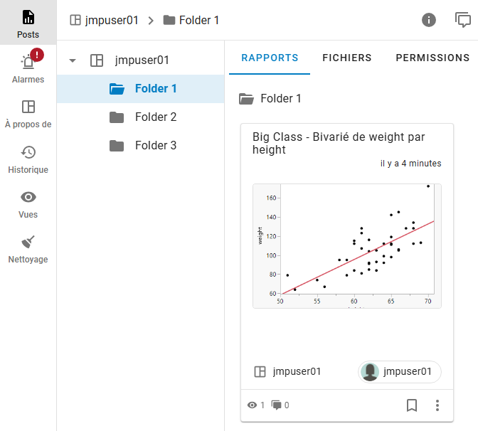

Dans un espace, cliquez sur Posts Image shown here, puis :
Cliquez sur un dossier pour l'ouvrir.
Cliquez sur l'onglet Rapports pour voir tous les posts dans le dossier ou l'espace. Cliquez sur post pour l'ouvrir.
Cliquez sur l'onglet Fichiers pour voir tous les posts et les sous-dossiers éventuels dans le dossier ou l'espace. Cliquez sur un post ou un dossier pour l'ouvrir.

Dans un espace, cliquez sur Posts Image shown here.
Créez un dossier de l'une des manières suivantes :
Cliquez avec le bouton droit sur l'espace ou sur un dossier, puis sélectionnez Créer un dossier.
En haut, cliquez sur Image shown here > Dossier.

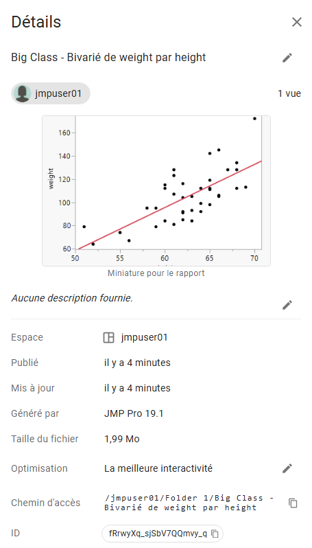

Mettre à jour les détails d'un dossier
Vous pouvez mettre à jour le titre, la description ou l'image miniature des dossiers dans lesquels vous avez la permission Contribuer.
Affichez les détails d'un dossier de l'une des manières suivantes :
Cliquez avec le bouton droit sur l'espace ou sur un dossier, puis sélectionnez Détails.
Cliquez sur un dossier. En haut à droite, cliquez sur Image shown here.

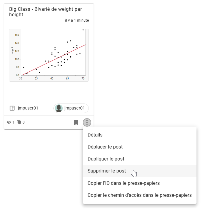

Supprimer des dossiers
Supprimez des dossiers de l'une des manières suivantes :
Cliquez avec le bouton droit sur un dossier, puis sélectionnez Supprimer.
Cliquez sur Fichiers. Sélectionnez les dossiers que vous souhaitez supprimer, puis cliquez sur Image shown here.

Afficher les détails à propos d'un espace
Pour les espaces auxquels vous avez accès, vous voyez des détails, tels qu'une description de l'espace, la clé d'espace (pour le scriptage), les administrateurs d'espace et les attributs.
Dans un espace, cliquez sur À propos Image shown here.
Figure 1.2 Détails à propos d'un espace
Details About a Space
Remarque : Seuls les administrateurs d'espace peuvent modifier les détails ou supprimer des espaces.

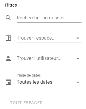

Figure 1.3 Options de filtrage dans l'historique
Filter Options in History
Dans les filtres, entrez une combinaison de dates, d'actions, d'utilisateurs et si les actions sont réussies ou échouées.

Ajouter un espace aux favoris
Pour trouver rapidement des espaces auxquels vous avez accès, vous pouvez les ajouter aux favoris :
Depuis la page d'accueil ou le répertoire des espaces, survolez un espace avec la souris, puis cliquez sur Image shown here.
Dans un espace, cliquez sur À propos de, puis sur Favoris.
Conseil : Vous pouvez retirer un espace des favoris de la même manière.
Une fois qu'un espace est ajouté aux favoris, il apparaît en haut de la liste dans les zones suivantes :
Sous Espaces à gauche sur la page d'accueil.
Sous le menu Espaces dans la barre de titre.
Figure 1.4 Favoris de la Page d'accueil et du menu Espaces
Favorites in the Home Page and Spaces menu

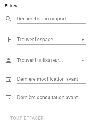

Nettoyer les posts de rapport obsolètes
Utilisez des filtres pour affiner votre recherche.
Figure 1.7 Filtres pour rechercher les posts de rapport obsolètes
Filters to Find Outdated Report Posts
Affinez les résultats en utilisant n'importe quelle combinaison de mots-clés dans les titres des rapports, les espaces, les utilisateurs et les dates limites correspondant aux rapports modifiés ou consultés pour la dernière fois avant cette date.

Pour ouvrir un post de rapport ou de données à partir d'un espace :
Cliquez sur Posts Image shown here dans la Panneau de gauche.
Cliquez sur le post dans l'onglet Rapports. Pour ouvrir un post de données, cliquez sur l'onglet Fichiers et cliquez sur le post de données.
Figure 1.9 Post dans un espace et un dossier
Post in a Space and Folder

Mettre à jour les détails d'un post
Vous pouvez mettre à jour le titre, l'image miniature, la description ou les paramètres des posts JMP Live. La mise à jour des détails d'un post nécessite la permission Contribuer.
À partir d'un post, cliquez sur Image shown here. Dans un résumé de post, cliquez sur Image shown here > Détails.
En regard de la section que vous souhaitez mettre à jour, Cliquez sur Image shown here.
Conseil : Dans la description du post, vous pouvez utiliser ces balises HTML : <a href="cible">, <b>, <em>, <i>, <strong> et <u>.
Pour modifier l'image miniature, survolez la miniature et cliquez sur Modifier la miniature.
Figure 1.10 Mettre à jour les détails d'un post
Update a Post’s Details

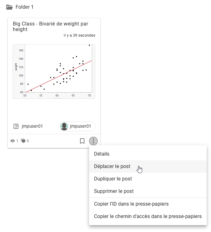

Déplacer un post
Vous pouvez déplacer un post vers un dossier différent du même espace ou vers un dossier dans un espace différent. Déplacer des posts requiert la permission Contribuer à la fois dans l'emplacement d'origine et dans le nouvel emplacement.
Conseil : Pour obtenir de l'aide sur les permissions, contactez l'administrateur de l'espace. Pour savoir qui est l'administrateur de l'espace, cliquez sur À propos Image shown here dans un espace.
Pour déplacer un seul post dans un espace, cliquez sur Image shown here > Déplacer le post. Cependant, si vous souhaitez également déplacer les données associées au post, consultez Déplacer plusieurs posts en même temps.
Figure 1.11 Déplacer un post
Move a Post

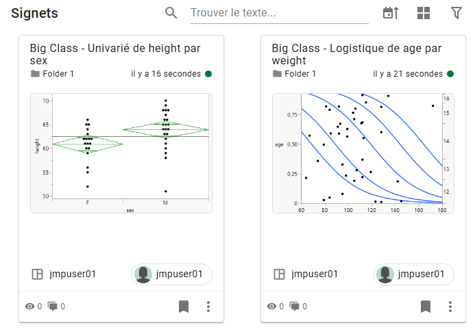

Pour voir tous vos posts et dossiers marqués d'un signet, cliquez sur l'icône Signets Image shown here en haut à droite.
Pour supprimer un signet, cliquez sur Image shown here pour supprimer le signet d'un post ou d'un dossier.
Figure 1.12 Exemple de page Signets
Example of the Bookmarks Page
Supprimer un post
Vous pouvez supprimer des posts ou des dossiers pour lesquels vous avez la permission Contribuer.
Remarque : Vous ne pouvez pas supprimer un post de données si un post JMP Live utilise les données.
Pour supprimer un post ou un dossier JMP Live d'un post, d'un espace ou d'un résumé de post, cliquez sur Image shown here > Supprimer le post.
Si les données associées à un post de rapport ne sont plus utilisés par aucun rapport, il vous est demandé de les supprimer.
Figure 1.13 Supprimer un post
Delete a Post

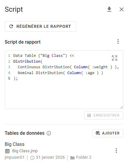

Créer un post de rapport
Si vous disposez d'un script JSL qui crée un rapport JMP, vous pouvez l'utiliser pour créer le post de rapport directement depuis JMP Live.
Vous pouvez créer un post de rapport depuis un dossier ou un espace sur lequel vous disposez de l'autorisation Contribuer.
Dans un espace ou un dossier, cliquez sur Image shown here, puis sélectionnez Rapport.
Saisissez un titre.
(Facultatif) Saisissez une description.
Cliquez sur Créer.
5.
Dans le panneau Script :
Sous Script de rapport, collez votre script JSL.
Cliquez sur Enregistrer.
Sous Tables de données, cliquez sur Ajouter.
Cliquez sur Sélectionner les nouvelles données et sélectionnez la table de données référencée dans votre script JSL.
Conseil : Si vous ne voyez pas votre table de données, vous devez l'ajouter à JMP Live. Consultez Créer un post de données.
Figure 1.14 Exemple de script de rapport et de table de données
5.

Vous pouvez parcourir tout l'historique ou limiter votre recherche en utilisant les filtres.
Figure 1.15 Options de filtrage dans l'historique

Copier un ID de post ou de dossier pour le scriptage
Pour copier l'ID d'un dossier, dans le volet de navigation de gauche, cliquez avec le bouton droit sur un dossier, puis sélectionnez Copier l'ID dans le presse-papiers.
Copiez l'ID d'un post de l'une des manières suivantes :
Cliquez sur Fichiers. À côté d'un post, cliquez sur Image shown here > Copier l'ID dans le presse-papiers.
Cliquez sur Rapports. Sur un post, cliquez sur Image shown here > Copier l'ID dans le presse-papiers.
Éditer le script
Dans un JMP Live post, vous pouvez modifier le script JSL qui génère le rapport.
Dans un post, cliquez sur Script.
Sous Script de rapport, modifiez le script en utilisant JSL.
Conseil : Pour augmenter la taille de la fenêtre, cliquez sur Image shown here.
Cliquez sur Regénérer le Rapport.

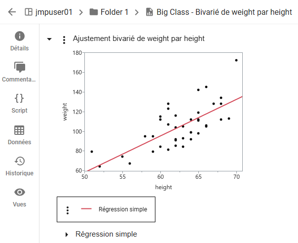

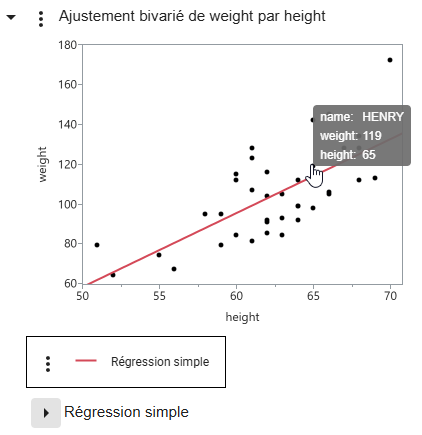

Voir les valeurs de données dans les graphiques

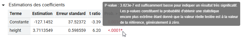

Dans un post de rapport JMP Live, vous pouvez voir les informations des points de données dans les graphiques ou les calculs du rapport.
Cliquez ou appuyez sur Identifier les objets Image shown here.
Survolez ou appuyez sur un point de données ou un calcul.
Figure 1.16 Voir les valeurs d'un point de données
See a Data Point’s Values
Figure 1.17 Voir l'explication d'un calcul de p-value
See an Explanation of a P-Value Calculation

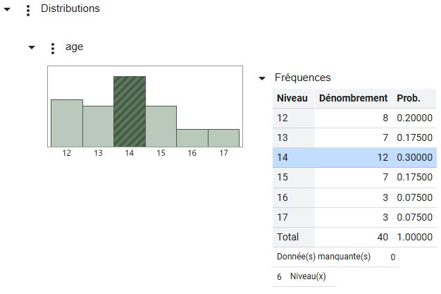

Lorsque vous sélectionnez des données dans un graphique, une légende, ou un rapport, les données correspondantes sont surlignées.
Figure 1.19 Sélectionner des données dans un graphique pour les surligner dans un rapport
Select Data in a Graph to Highlight it in a Report
Une barre d'histogramme est sélectionnée et les données correspondantes sont surlignées dans le rapport Fréquences. Vous pouvez également sélectionner une ligne dans le rapport pour surligner les données correspondantes dans l'histogramme.

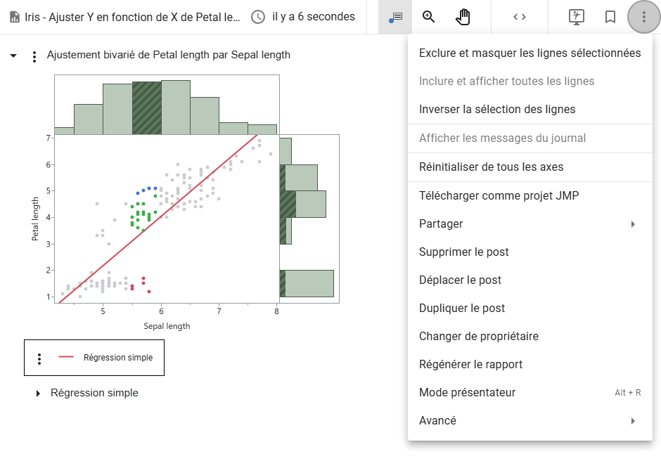

Exclure et masquer des données dans les graphiques
Après avoir sélectionné des données dans un graphique JMP, vous pouvez les exclure des calculs pour rapports et les masquer dans les graphiques. Les rapports et graphiques se mettent à jour automatiquement.
Figure 1.20 Options du menu Rapport
Report Menu Options
Pour exclure et masquer des données, cliquez avec le bouton droit de la souris sur le graphique ou utilisez les options du menu Plus Image shown here en haut à droite :
Remarque : Si le post contient un filtre de données locales, la plupart de ces options n'apparaissent pas car vous utilisez le filtre de données locales à la place.
Exclure et masquer les lignes sélectionnées
Exclut et masque les données sélectionnées.
Inclure et afficher toutes les lignes
Inclut et affiche toutes les données exclues et masquées.
Inverser la sélection des lignes
Remplace la sélection actuelle par les données désélectionnées.

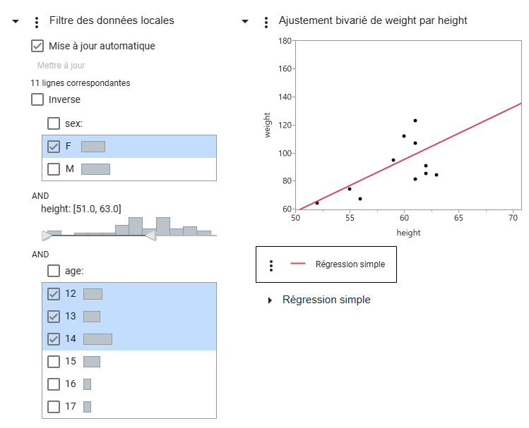

Filtrer des données dans les graphiques
Si le rapport JMP d'origine incluait un filtre des données locales, vous pouvez utiliser le filtre pour vous focaliser sur des données spécifiques et observer l'impact sur les graphiques JMP Live.
Figure 1.21 Filtrer des données dans les graphiques
Filter Data in Graphs
Conseil : Les sélections que vous effectuez dans le filtre des données locales sont capturées dans l'URL. Vous pouvez copier et coller l'URL pour partager vos sélections avec d'autres utilisateurs.
Dans l'exemple Filtrer des données dans les graphiques, les filtres appliqués montrent uniquement les jeunes filles âgées de 12 à 14 ans et mesurant entre 130 cm (51 pouces) et 160 cm (63 pouces).
Conseil : Si plusieurs catégories sont sélectionnées et que vous souhaitez sélectionner une seule catégorie, cliquez sur celle-ci (pas la case à cocher).

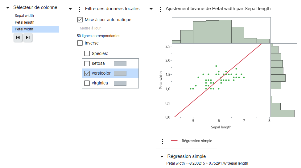

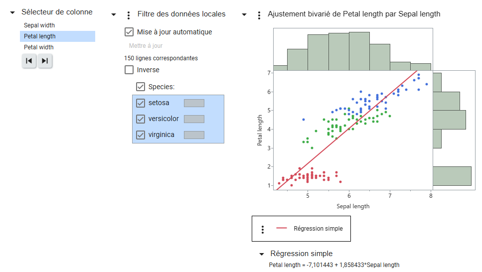

Changer les colonnes de données dans les graphiques
Si le rapport JMP d'origine comprenait un sélecteur de colonne, vous pouvez analyser rapidement différentes variables sans recréer l'analyse. Lorsque vous choisissez une variable différente dans JMP Live, les analyses sont automatiquement recalculées avec la nouvelle variable.
Dans l'exemple suivant qui utilise les données d'iris de Fisher, le post JMP comprend un sélecteur de colonne et un filtre des données locales.
Figure 1.22 Sélections initiales
Initial Selections
Initialement, Petal length (la colonne d'origine) est sélectionnée dans le sélecteur de colonne. Toutes les espèces s'affichent dans le filtre des données locales. Ces sélections se répercutent dans les graphiques et les calculs.
Figure 1.23 Sélections mises à jour
Updated Selections
Dans cet exemple, Petal width est sélectionné dans le sélecteur de colonnes, et seule l'espèce versicolor est sélectionnée dans le filtre de données locales. Le graphique et les calculs sont mis à jour pour répercuter ces sélections.
Conseil : Les sélections que vous effectuez dans le filtre des données locales et le sélecteur de colonne sont capturées dans l'URL. Vous pouvez copier et coller l'URL pour partager vos sélections avec d'autres utilisateurs.

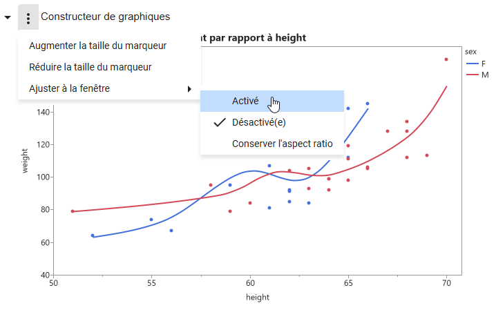

Personnaliser les graphiques
Remarque : Ces personnalisations sont temporaires lorsque vous êtes sur le post JMP Live.
Pour redimensionner un graphique dans JMP Live, cliquez sur les bordures du graphique et faites glisser. Vous pouvez également redimensionner un post déroulant dans un JMP Live tableau de bord.
Utilisez les options du menu Plus Image shown here pour personnaliser les éléments du graphique.
Figure 1.24 Ajuster un graphique à une fenêtre
Fit a Graph to the Window
Vous pouvez augmenter ou diminuer la taille des marqueurs pour tous les graphiques qui comprennent des marqueurs. Pour le constructeur de graphiques et les cartes de contrôle, vous pouvez automatiquement dimensionner le graphique en fonction de la taille de votre fenêtre de navigateur en activant l'option Ajuster à la fenêtre.
Remarque : Dans ce menu, les options varient selon le type de graphique ou la plate-forme JMP.

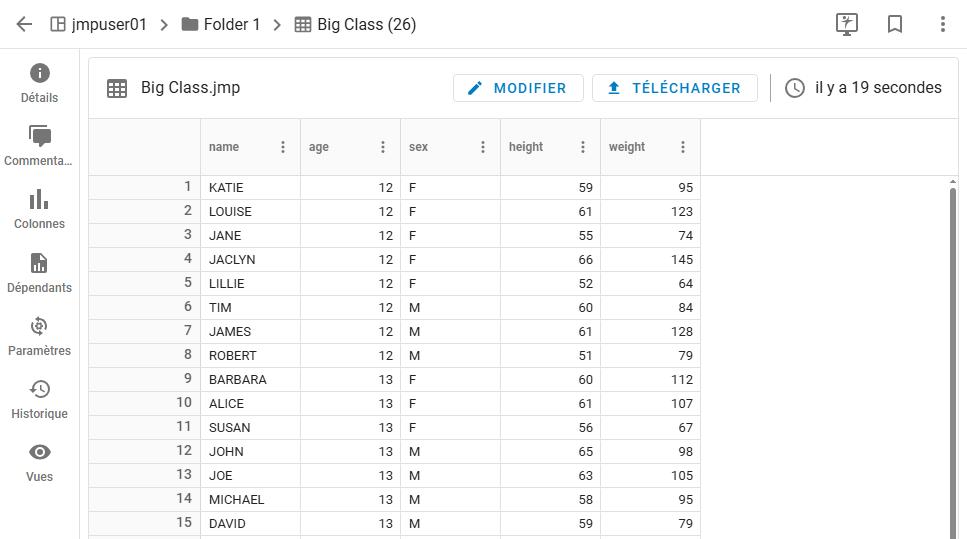

Ouvrir une table de données
Dans un espace ou un dossier, cliquez sur l'onglet Fichiers.
Cliquez sur un post de données Image shown here.
Figure 1.25 Exemple de table de données
Example Data Table
Selon vos permissions, en plus d'afficher les détails, d'ajouter des commentaires, de voir l'historique et de consulter qui a vu les données, vous pouvez :
Masquer ou afficher des colonnes ou afficher des informations pour une colonne.

Modifier une table de données
Pour modifier un post de table de données, vous devez disposer de l'autorisation Contribuer, Admin des données ou Saisie de données.
Dans un post de rapport, cliquez sur Données Image shown here.
Sous Données, cliquez sur une table de données.
En haut, cliquez sur Modifier.
Remarques :
Une seule personne à la fois peut modifier une table de données. Si vous essayez de modifier des données sur lesquelles quelqu'un travaille déjà, un message d'avertissement s'affiche.
Vous pouvez utiliser ces raccourcis clavier :
Les touches fléchées permettent de se déplacer entre les cellules.
La touche Entrée enregistre les modifications apportées à une cellule.
La touche Échap annule les modifications apportées à une cellule.
Ajouter des lignes à une table de données
Cliquez avec le bouton droit dans une table et sélectionnez Ajouter des lignes.
Utilisez les flèches pour définir le nombre de lignes à ajouter.
Cliquez sur OK.
Supprimer des lignes d'une table de données
Sélectionnez les lignes que vous souhaitez supprimer.
Cliquez avec le bouton droit sur les lignes et sélectionnez Supprimer [nombre] lignes.
Enregistrer vos modifications dans une table de données
Pour enregistrer vos modifications, choisissez une option :
Cliquez sur Enregistrer pour enregistrer définitivement vos modifications. Tous les rapports associés sont automatiquement régénérés.
Pour enregistrer temporairement vos modifications, cliquez sur Enregistrer le brouillon. La prochaine fois que vous modifierez les données, vous pourrez restaurer les modifications de votre brouillon (ou recommencer).
Attention : si vous enregistrez un brouillon et qu'une autre personne enregistre définitivement des modifications dans la table, vos modifications sont perdues.
Remarques :
Vous ne pouvez pas ajouter ou renommer de colonnes dans une table de données.
Pour afficher les propriétés d'une colonne, cliquez sur Image shown here > Informations sur la colonne. Vous pouvez ajuster automatiquement la taille de la colonne ou de toutes les colonnes, ou afficher des détails tels que le type de données, le type de modélisation, le format et la largeur.

Dans un post de rapport, cliquez sur Script Image shown here.
Cliquez sur Image shown here pour télécharger le script JSL.
(Facultatif) Cliquez sur Image shown here pour copier un script.

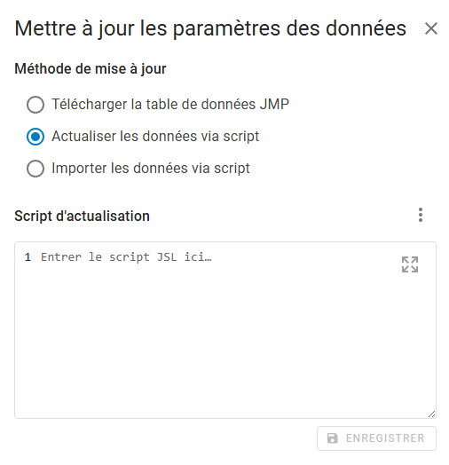

Créer le script d'actualisation
Cliquez sur Paramètres Image shown here.
Pour la méthode de mise à jour, sélectionnez Rafraîchir les données via script.
Figure 1.26 Rafraîchir les données à l'aide d'un script
5.
Créez le script d'actualisation. Consultez Exemples de scripts d'actualisation.
6.
Collez votre script d'actualisation sous Script d'actualisation.
7.

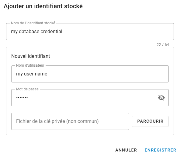

Ajouter ou mettre à jour des informations d'identification
En haut à droite, cliquez sur votre icône utilisateur > Paramètres.
Dans le panneau de gauche, cliquez sur Identifiants Image shown here.
Pour mettre à jour les identifiants :
Cliquez sur Image shown here pour modifier les identifiants. Mettez à jour le nom de l'information d'identification. Cliquez sur Mettre à jour les informations d'identification pour modifier le nom d'utilisateur et le mot de passe.
Cliquez sur Supprimer Image shown here pour supprimer un identifiant.
Cliquez sur Image shown here pour ajouter un nouvel identifiant.
Figure 1.27 Ajouter vos informations d'identification enregistrées
5.
Donnez un nom aux informations d'identification.
Conseil : Utilisez un nom qui vous aide à identifier les informations d'identification, comme le nom de la base de données.
6.
Entrez un nom d'utilisateur et un mot de passe pour l'identifiant.
7.
(Facultatif) Téléchargez un fichier de clé privée.
En fonction de votre fournisseur de source de données, certains processus d'authentification requièrent l'utilisation d'un fichier de clé privée.
8.

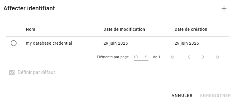

Cliquez sur Assigner sous Identifiants.
Figure 1.28 Affecter des informations d'identification existantes
5.
Cliquez sur Image shown here pour créer un nouvel identifiant. Consultez Ajouter ou mettre à jour des informations d'identification. Ou Sélectionnez les identifiants que vous souhaitez utiliser.
6.
(Facultatif) Cliquez sur Définir par défaut pour rendre les informations d'identification disponibles dans le script d'actualisation.
7.

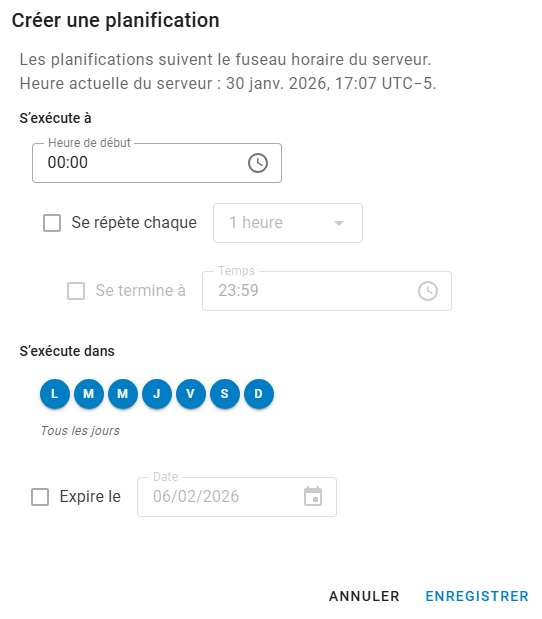

Planifier une actualisation
Planifier une actualisation requiert la permission Admin des données. Vous pouvez programmer l'actualisation des données toutes les 10 secondes ou aussi rarement qu'une fois par semaine. Vous pouvez également avoir plusieurs planifications pour un post de données. Par exemple, vous pouvez disposer d'une planification pour actualiser les données tous les mardis à 21 heures et d'une autre pour actualiser les données toutes les heures tous les vendredis de 8 heures à 17 heures.
Remarque : Les planifications se basent sur le fuseau horaire de votre serveur JMP Live.
Cliquez sur Paramètres.
Assurez-vous d'avoir créé un script d'actualisation. Consultez Créer un script d'actualisation.
5.
Assurez-vous de créer et de stocker les identifiants dans JMP Live si vos données proviennent d'une tierce partie et utilisent des identifiants. Consultez Affecter des informations d'identification.
6.
Cliquez sur créer en regard de Planifications d'actualisation.
Figure 1.29 Créer une planification d'actualisation
7.
Sélectionnez les détails suivants :
Heure de début de l'actualisation.
Jours de la semaine pour exécuter l'actualisation.
(Facultatif) Pour répéter l'actualisation des données durant une période de temps, spécifiez la fréquence d'actualisation et l'heure d'arrêt de l'actualisation des données.
(Facultatif) Définissez une date d'expiration de l'actualisation. La date d'expiration est incluse, donc l'actualisation expire à 23 h 59 le jour même.
8.
9.
Sous Planifications d'actualisation, vous pouvez activer, modifier ou supprimer une planification.

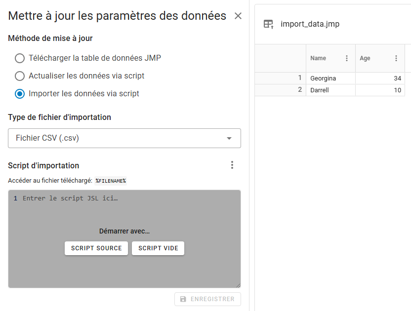

Créer le script d'importation

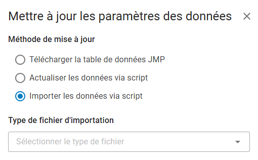

À partir d'un post de données, cliquez sur Paramètres Image shown here.
Sélectionnez Importer des données via script comme méthode de mise à jour.
Figure 1.30 Importer des données à l'aide d'un script
Sélectionnez le type de fichier que vous souhaitez importer.
Créez le script d'importation à l'aide de JSL.
5.
Collez votre script d'importation sous Script d'importation.
6.

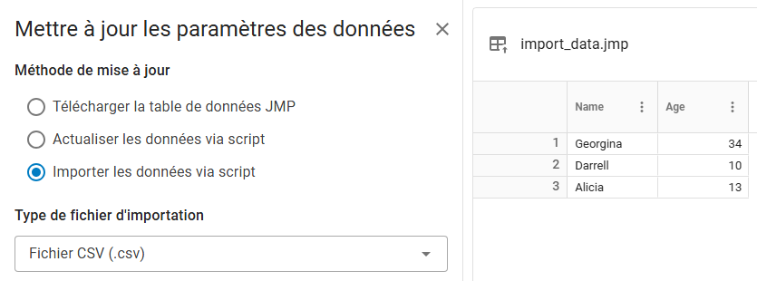

Exemple d'importation de données
Dans cet exemple, vous avez un fichier CSV avec des noms et des âges. Vous ouvrez le fichier dans JMP, qui le convertit en table de données JMP. Vous publiez la table de données JMP sur JMP Live.
Les données du fichier CSV peuvent changer. Vous souhaitez donc mettre à jour les données dans JMP Live en important les données les plus récentes à partir du fichier CSV.
À partir du post de données, cliquez sur Paramètres Image shown here.
Sélectionnez Importer les données via script.
Sélectionnez Fichier CSV.
Figure 1.31 Importer des données à partir d'un fichier CSV
(S'affiche uniquement si la table de données contient un script source.) Cliquez sur Script vide.
5.
Collez un script, comme dans l'exemple suivant.
Open(
	"%FILENAME%",
	columns(
		New Column( "Name", Character, "Nominal" ),
		New Column( "Age", Numeric, "Continuous", Format( "Best", 12 ) )
	Import Settings(
		End Of Line( CRLF, CR, LF ),
		End Of Field( Comma, CSV( 1 ) ),
		Treat Leading Zeros as Character( 1 ),
		Strip Quotes( 0 ),
		Use Apostrophe as Quotation Mark( 0 ),
		Use Regional Settings( 0 ),
		Scan Whole File( 1 ),
		Treat empty columns as numeric( 0 ),
		CompressNumericColumns( 0 ),
		CompressCharacterColumns( 0 ),
		CompressAllowListCheck( 0 ),
		Labels( 1 ),
		Column Names Start( 1 ),
		First Named Column( 1 ),
		Data Starts( 2 ),
		Lines To Read( "All" ),
		Year Rule( "20xx" )
6.
7.
Cliquez sur Importer.
8.
Ouvrez le fichier CSV sur votre ordinateur.
9.
Figure 1.32 Données mises à jour à partir d'un fichier CSV
Notez que les données sont mises à jour et incluent un nom supplémentaire.

Référencer une table de données
Si vous disposez de données qui dépendent d'autres données, vous pouvez ajouter une référence aux données d'origine. Si les données d'origine sont mises à jour, les données associées le sont également. Par exemple, si votre JMP Live table de données est un tableau récapitulatif que vous avez créé à partir d'une autre table de données, vous ferez référence à cette table.
Cliquez sur un post de données.
En regard de Tables de données, cliquez sur Ajouter.
Remarque : Cette option apparaît uniquement si vous sélectionnez les méthodes de mise à jour Rafraîchir ou Importer.
5.
Sélectionnez la table de données d'origine.
6.

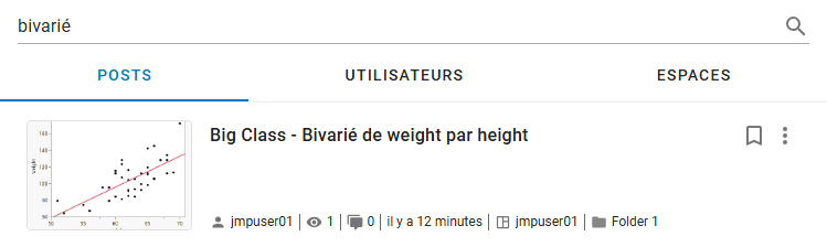

Pour rechercher des posts, des utilisateurs ou des espaces dans JMP Live, saisissez un mot-clé dans la zone de recherche. Cliquez sur Posts, Utilisateurs, ou Espaces pour afficher des résultats de type spécifique.
Figure 1.33 Exemple de recherche par mot-clé
Example of Searching by Keyword
Voici quelques actions que vous pouvez effectuer à partir des résultats de recherche :
Posts
Pour ouvrir un post, cliquez sur le titre ou l'image.
Pour ouvrir le profil de l'auteur du post, cliquez sur son nom d'utilisateur.
Pour ouvrir un espace ou un dossier, cliquez sur le titre de l'espace ou du dossier.
Pour ajouter un post aux signets, cliquez sur Image shown here.
Pour copier l'ID du post pour le scriptage, cliquez sur Image shown here > Copier l'ID dans le presse-papiers.
Pour déplacer ou supprimer un post dont vous êtes propriétaire, cliquez sur Image shown here > Déplacer le post ou Supprimer le post.

Utiliser les filtres dans les recherches JMP Live
Vous pouvez utiliser des filtres pour affiner vos recherches dans JMP Live.
Cliquez sur Image shown here en haut à droite (le cas échéant).
Saisissez une combinaison de mots-clés, de noms d'utilisateur ou d'espace, ou de dates. Vous pouvez également filtrer par avertissements de carte de contrôle, et dans certains cas, par type de post.
Cliquez à l'extérieur du panneau Filtres pour afficher les résultats.
Cliquez sur Effacer tout pour désactiver le filtrage.

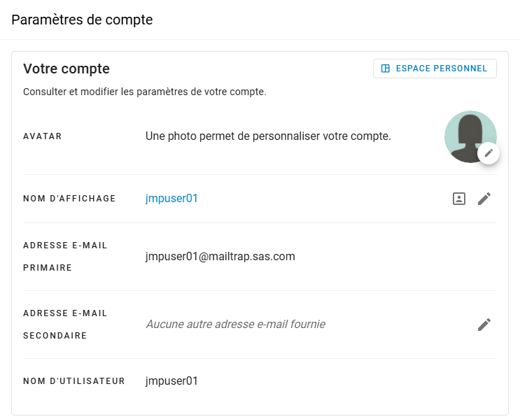

Mettre à jour votre paramètres JMP LivePublic
Vous pouvez mettre à jour JMP Live les éléments suivants dans vos paramètres :
Mettre à jour vos paramètres
Changer votre photo de profil : À côté de Avatar, cliquez sur Image shown here > Télécharger un nouvel avatar ou Réinitialiser par défaut.
Modifier votre nom d'affichage : À côté de Nom d'affichage, cliquez sur Image shown here et entrez et enregistrez votre nouveau nom.
Remarque : Vous ne pourrez peut-être pas modifier votre nom d'affichage car cette action dépend des paramètres d'authentification de votre serveur JMP Live.
Ajouter un e-mail secondaire : À côté de E-mail secondaire, cliquez sur Image shown here et entrez et enregistrez votre adresse e-mail. Vous pouvez envoyer des notifications aux e-mails principaux ou secondaires, ou aux deux.
Figure 1.34 Mettre à jour vos paramètres
Update Your Settings
Vérifier les détails de votre compte
Cliquez sur votre icône utilisateur, puis sélectionnez Paramètres en haut à droite.
Vérifiez votre nom d'utilisateur ou l'adresse e-mail associée à votre compte.
(Méthode d'authentification locale uniquement) Vérifiez ou modifiez votre mot de passe.
Conseil : Pour afficher votre profil tel que d'autres le voient, cliquez sur Image shown here.

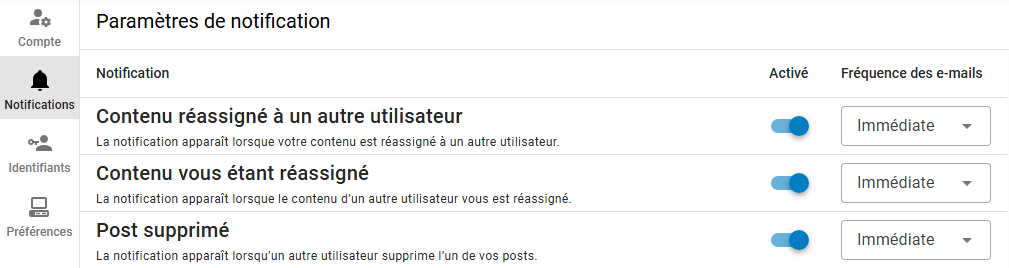

Modifier les paramètres de notification
Accédez à vos paramètres de notification de l'une des manières suivantes :
En haut à droite, cliquez sur votre icône utilisateur > Paramètres. Sur le côté gauche, cliquez sur Notifications Image shown here.
Cliquez sur Notifications Image shown here > Image shown here.
Sur la page des paramètres de notification, vous pouvez activer ou désactiver les notifications. Si vous activez une notification, choisissez la fréquence à laquelle vous souhaitez recevoir des notifications par e-mail.
Figure 1.35 Paramètres de notification
Notification Settings
Remarques :
Si une adresse e-mail secondaire est configurée, vous pouvez choisir à quel compte envoyer les notifications (principale, secondaire, ou les deux).
Pour trier les notifications par ordre croissant ou décroissant, cliquez sur la flèche en regard de la colonne Notification.
Modifier votre langue
Dans le coin supérieur droit, cliquez sur votre icône utilisateur > Langue, puis sélectionnez une langue.
Modifier le thème au mode foncé ou clair
Pour changer le thème du mode clair au mode sombre, cliquez sur votre image de profil > Mode sombre en haut à droite.
Figure 1.37 Filtres pour rechercher les posts de rapport obsolètes
Conseil : Par défaut, les posts de rapport consultés pour la dernière fois il y a plus de 30 jours sont inclus.
(Facultatif) Pour afficher les détails d'un post de rapport et d'autres options, à côté d'un post de rapport, cliquez sur Image shown here et choisissez une option.
Pour supprimer des posts de rapport :
Sélectionnez les posts de rapport que vous souhaitez supprimer.
Pour tout sélectionner, cochez la case à côté de Titre.
Cliquez sur Confirmer.
