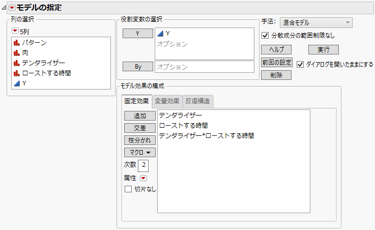

[固定効果]タブにすべての固定効果を追加します。必要に応じて、[追加]・[交差]・[枝分かれ]・[マクロ]・[属性]の各オプションを使用します。これらのオプションの詳細については、モデルの指定を参照してください。
注: 「モデルの指定」の赤い三角ボタンのメニューから[多項式の中心化]を選択した場合でも、変量効果に含まれている連続尺度の列は中心化されません。
図8.7は、「Split Plot.jmp」サンプルデータの固定効果を追加したところです。なお、データやモデルによっては1つも固定効果がないものもありえます。例として、空間モデルの例: 正方形分割された農場での試験を参照してください。
図8.7 固定効果を追加した「モデルのあてはめ」起動ウィンドウ

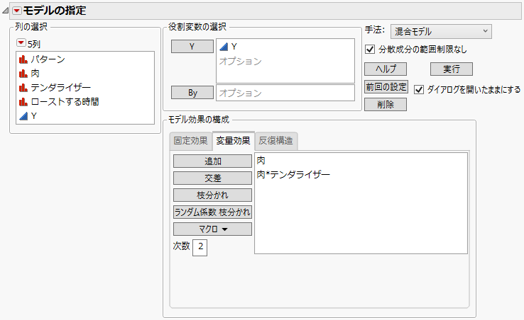

従来の分散成分モデルを指定する場合は、[追加]・[交差]・[枝分かれ]オプションを使用して、乱塊実験におけるブロック効果や、分割実験における1次単位効果などの変量効果を指定します。これらのオプションの詳細については、モデルの指定を参照してください。
図8.8は、「Split Plot.jmp」サンプルデータテーブルの変量効果を指定したところです。ここでは、「肉」が1次単位となっています。この例については、分割実験モデルの例で詳述しています。
図8.8 「モデルのあてはめ」起動ウィンドウの[変量効果]タブでの指定

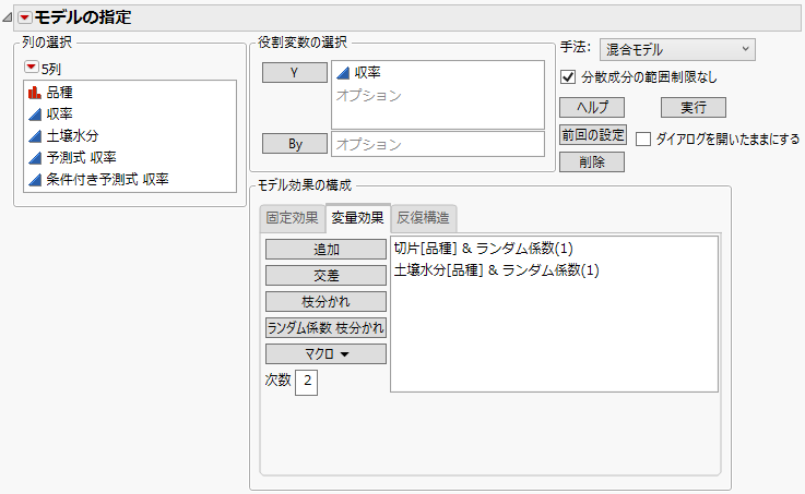

ランダム係数モデルを作成するには、[ランダム係数 枝分かれ]ボタンを使ってランダム係数のグループを作成します。
1. 「列の選択」リストから、説明変数となる連続尺度の列を選択します。
2. [変量効果]タブを選択し、[追加]をクリックします。
3. [変量効果]タブで連続尺度の説明変数の列を選択して(説明変数が複数ある場合には、それらすべてを選択してください)、さらに、「列の選択」リストにおいて個々の回帰モデルに該当する水準の列を選択します。この各水準を表す列は、SAS PROC MIXEDでのRANDOMステートメントのSUBJECT= オプションで指定される変数に該当します。
4. [ランダム係数 枝分かれ]ボタンをクリックします。
この最後の操作により、ランダムな切片とランダムな(複数の)傾きがモデルに追加されます。なお、切片と(複数の)傾きの間には、すべて相関が仮定されます。この最後の操作では、ランダムな切片も自動的に追加される点に注意してください。「切片はすべてのグループで共通で固定されている」と仮定するなら、「切片[<グループ>]& ランダム係数(1)」を選択して[削除]をクリックすると、ランダムな切片がモデルから削除されます。
同様の手順を繰り返すことにより、ランダム係数に関して複数のグループを指定できます。これにより、より複雑なランダム係数モデルを指定できます。たとえば、製造業の分割実験において、バッチの効果と、処置とバッチの交互作用という、2つの効果を含めたランダム係数モデルを指定できます。また、教育効果の調査においては、学校の効果と、(学校から枝分かれした)生徒の効果という、2つの効果を含めたランダム係数モデルを指定できます。
同一グループのランダム係数の共分散構造には、無構造(unstructured)が仮定されます。図8.9は、「Wheat.jmp」サンプルデータでランダム係数を指定したところです(混合モデルを使った例も参照)。
図8.9 ランダム係数を指定した「モデルのあてはめ」起動ウィンドウ
