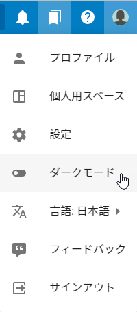

初めてJMP Liveにログインしたときに、発行先となる個人用スペースが作成されます。個人用スペースでは、投稿を編集、置換、または削除することもできます。
ヒント: 個人用スペースにすばやくアクセスするには、自分のユーザアイコンをクリックし、[個人用スペース]を選択します。

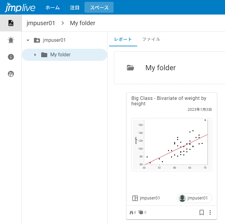

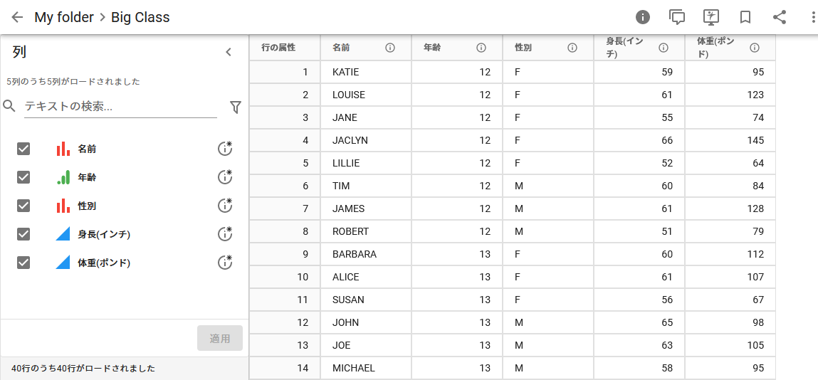

スペース内の投稿またはフォルダを開く
自分の個人用スペースまたは自分が表示権限を持っているスペースにあるフォルダ、レポート投稿、またはデータ投稿を開くことができます。
スペースで[投稿]Image shown hereをクリックした後、以下の操作を行えます。
フォルダをクリックすると、そのフォルダが開きます。
[レポート]タブをクリックすると、そのフォルダまたはスペースにあるすべてのレポート投稿が表示されます。レポート投稿をクリックすると、そのレポート投稿が開きます。
[ファイル]タブをクリックすると、すべてのデータ投稿、レポート投稿、およびそのフォルダまたはスペースのサブフォルダが表示されます。データ投稿、レポート投稿、またはフォルダをクリックすると、それが開きます。
詳細については、投稿を開くを参照してください。

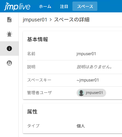

スペースの詳細の表示
検出可能なスペースの場合は、スペースの説明、スペースキー(スクリプト用)、スペース管理者、属性などの詳細を見ることができます。また、自分が表示権限を持っているスペースの詳細も見ることができます。
スペースで、[詳細]Image shown hereをクリックします。
図1.2 スペースの詳細
Space Details

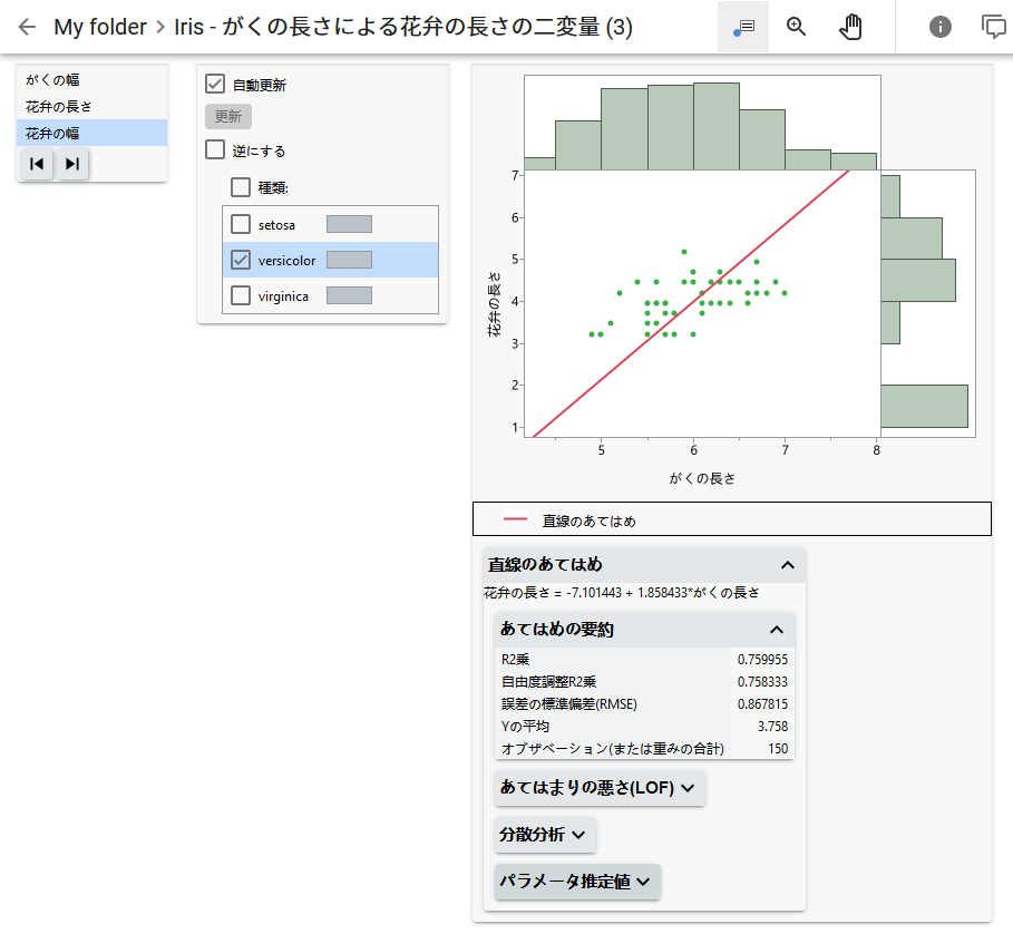

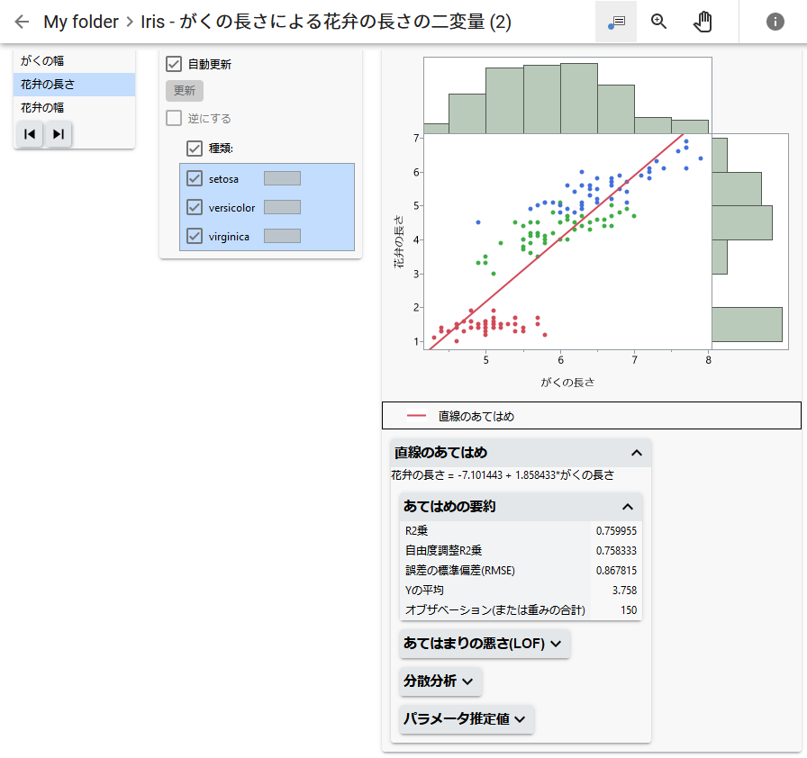

ヒント: フォルダ内の複数の投稿間で移動するには、ナビゲーションアイコンImage shown hereを使用します。または、キーボードのTabキーを押してナビゲーションアイコンまで移動し、Enterキーを押します。

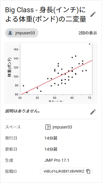

投稿の詳細を更新する
自分が所有するJMP Live投稿のタイトル、サムネール画像、説明、設定は更新することができます。また、自分が編集権限を持っているスペース内の投稿も更新できます。
投稿から、[詳細]Image shown hereをクリックします。投稿要約からの場合は、[より詳細]Image shown here>[詳細]をクリックします。
更新したいセクションで[編集]Image shown hereをクリックします。
ヒント: 投稿の説明では、HTMLタグの<a href= "target">、<b>、<em>、<i>、<strong>、<u>が使用できます。
サムネール画像を変更する場合は、サムネール上にポインタを置き、[サムネールの変更]をクリックします。
図1.4 投稿の詳細を更新
Update a Post’s Details

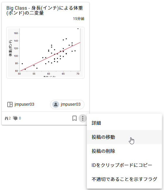

投稿を移動する
自分が作成した投稿は移動することができます。また、自分が編集権限を持っているスペース内にある投稿も移動できます。スペース間で投稿を移動するには、移動元スペースでの編集権限と削除権限、および移動先スペースでの作成権限が必要です。
ヒント: 権限については、スペース管理者に問い合わせてください。スペース管理者が誰であるかを確認するには、スペース内の[詳細]Image shown hereをクリックしてください。
1つの投稿を移動するには、投稿要約で[より詳細]Image shown here>[投稿の移動]をクリックします。

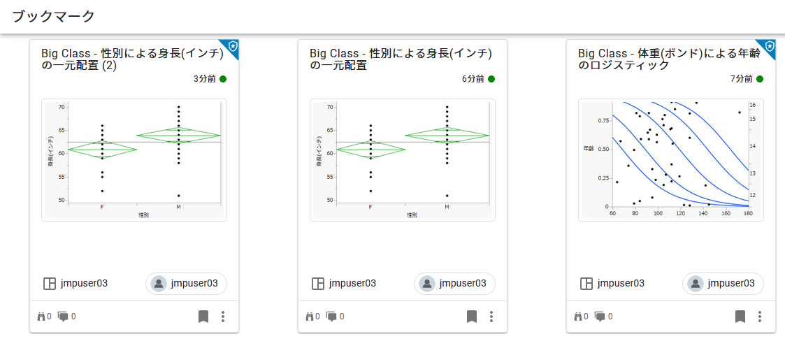

投稿またはフォルダにブックマークを付ける
自分が表示権限を持っているJMP Live投稿またはフォルダには、ブックマークを付けることができます。
投稿またはフォルダで、[ブックマーク]Image shown hereをクリックします。
ブックマークを付けた投稿やフォルダをすべて表示するには、右上にある[ブックマーク]Image shown hereをクリックします。
ブックマークを削除するには、[ブックマークを外す]Image shown hereをクリックします。
図1.7 ブックマークのページの例
Example of the Bookmarks Page

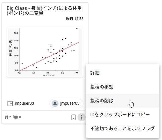

投稿を削除する
自分が発行した投稿またはフォルダは削除できます。また、自分が削除権限を持っているスペース内の投稿も削除できます。ただし、JMP Liveの投稿にデータが使用されているデータ投稿は削除できません。

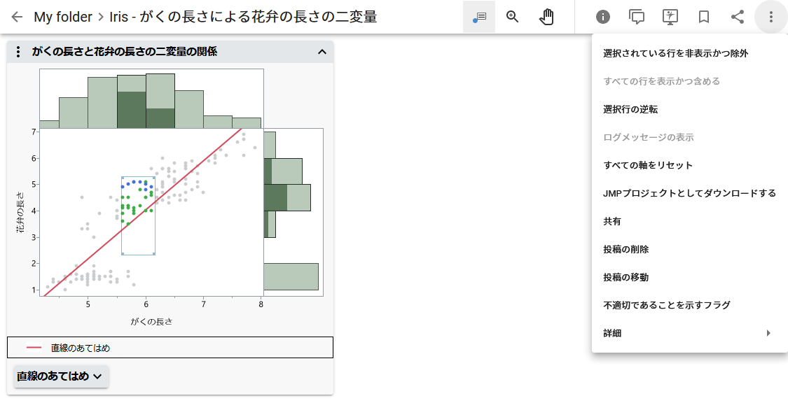

投稿、スペース、または投稿要約から1つのJMP Live投稿を削除するには、[より詳細]Image shown here>[投稿の削除]をクリックします。
図1.8 投稿を削除する
Delete a Post

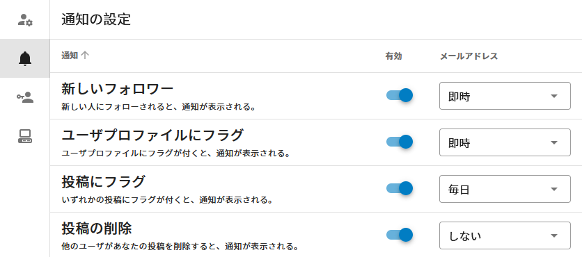

通知の設定を変更する
通知の設定には、以下のいずれかの方法でアクセスできます。
右上にある自分のユーザアイコンをクリックし、[設定]を選択します。左側にある[通知]Image shown hereをクリックします。
[通知]Image shown hereをクリックし、[設定]Image shown hereをクリックします。
通知を有効または無効にします。通知を有効にした場合は、通知を受ける頻度を指定してください。
図1.9 通知の設定
Notification Settings

スクリプト用に投稿IDをコピーする
投稿から、右上にある[より詳細]Image shown here>[詳細]>[IDをクリップボードにコピー]をクリックします。「詳細」パネルから投稿IDをコピーすることもできます。投稿IDはJSLスクリプトで使用されます。

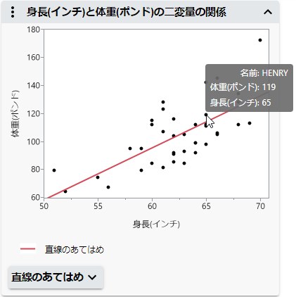

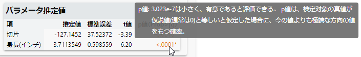

グラフでのデータ値の表示
JMP Liveのレポート投稿では、グラフのデータ点や、レポートの計算に関する情報を見ることができます。
[オブジェクトの識別]Image shown hereを、クリックまたはタップします。
データ点または統計量の上に、ポインタを置くか、タップします。
図1.10 データ点の値を見る
See a Data Point’s Values
図1.11 P値の説明を見る
See an Explanation of a P-Value Calculation

グラフでのデータの選択
JMP Liveのグラフでは、データを選択したりズームインしたりできます。
JMPグラフでデータ(点や棒など)を選択する方法は、コンピュータを使用しているか、携帯デバイスを使用しているかによって異なります。デフォルトでは、1つのデータ点が選択されます。
コンピュータの場合
携帯デバイスの場合
1つのデータ点を選択または選択解除する
データ点をクリックします。
[1つのオブジェクトの選択]Image shown hereをタップし、データ点をタップします。
複数のデータ点を選択または選択解除する
Shiftキーを押しながら複数のデータ点をクリックします。
[複数のオブジェクトの選択]Image shown hereをタップし、複数のデータ点をタップします。
1つのデータ点の値を確認する
1つのデータ点の上にポインタを置きます。
[オブジェクトの識別]Image shown hereをタップし、データ点をタップします。
ドラッグしてデータ点を選択する
クリックし、データ点を取り囲むようにドラッグして長方形を描きます。長方形を移動するには、長方形の中心をクリックしてドラッグします。サイズを変更するには、長方形の角をドラッグします。
[複数のオブジェクトの選択]Image shown hereをタップし、データ点の周りを長方形で囲みます。長方形を移動するには、長方形の中心をドラッグします。サイズを変更するには、長方形の角をドラッグします。
ズーム
[虫めがねツール]Image shown hereをクリックし、点をクリックするか、長方形をドラッグします。長方形の中心がズームの焦点になります。
縮小するには、グラフの中をダブルクリックするか、Shiftキーを押しながらグラフをクリックします。
マウスのスクロールホイールを使って拡大/縮小することもできます。ズームモードでない場合は、Altキーを押すと、スクロールホイールでの拡大/縮小が可能になります。
[虫めがねツール]Image shown hereをタップし、ピンチします。
グラフ内でパンする
[手のひらツール]Image shown hereをクリックし、グラフ内でクリックしてドラッグします。または、Altキーを押しながらグラフ内でクリックしてドラッグします。
[手のひらツール]Image shown hereをタップし、指でグラフを動かします。
軸をパンする
軸の中央をクリックしてドラッグします。
軸の中央に触れてドラッグします。
軸のスケールを変更する
軸のいずれかの端をクリックしてドラッグします。
軸のいずれかの端に触れてドラッグします。
軸またはグラフを元の状態に戻す
Altキーを押しながらグラフ内をダブルクリックするか、[より詳細]Image shown hereImage shown here>[すべての軸をリセット]をクリックします。
グラフ内でダブルタップするか、[より詳細]Image shown here>[すべての軸をリセット]をタップします。
メモ: インタラクティブHTMLでは、一部のグラフでパン操作やズーム操作がサポートされていません。JMP LiveおよびJMP Publicでは、パン操作やズーム操作が完全にサポートされています。

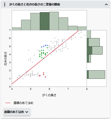

グラフ間のデータのリンク
JMP Liveのレポート投稿に複数のJMPグラフが含まれている場合、1つのグラフでデータを選択すると、そのデータがすべてのグラフで強調表示されます。
図1.12 リンクされたグラフでデータを選択
Select Data in Linked Graphs
この例は、一番上のヒストグラムで棒を選択したものです。対応する行が散布図ともう一つのヒストグラムでも強調表示されています。
グラフ内のデータを除外および非表示にする
グラフで選択したデータを、レポートの計算から除外し、グラフに表示されないようにすることができます。レポートやグラフは自動的に更新されます。
図1.13 レポートのメニューオプション
Report Menu Options
データを除外および非表示にするには、グラフ内を右クリックするか、右側の[より詳細]Image shown hereメニューのオプションを使用します。
メモ: レポートにローカルデータフィルタが含まれる場合、データのフィルタリングはローカルデータフィルタで行えるため、これらのオプションのほとんどは表示されません。
選択されている行を非表示かつ除外: 選択されているデータを除外し、非表示にします。
すべての行を表示かつ含める: データの除外および非表示を解除します。
選択行の逆転: 現在選択されている行の選択を解除し、選択されていない行を選択します。

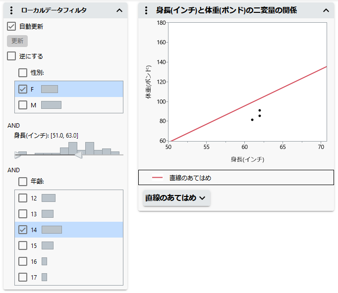

データのフィルタリング
元のJMPレポートにローカルデータフィルタが含まれていた場合は、JMP Liveでそのフィルタを使って特定の条件に合うデータのみを表示し、グラフやレポートへの影響を確認できます。
図1.14 データのフィルタリング
Filter Data in Graphs
ヒント: ローカルデータフィルタで行った選択の情報はURLに記録されます。そのURLをコピーして貼り付けることで、選択状態を他のユーザとも共有できます。
この例では、フィルタによって年齢が12~14歳で身長が51~63インチの女性だけが表示されています。
ヒント: 複数のカテゴリが選択されていて、1つのカテゴリのみを選択したい場合は、(チェックボックスではなく)その1つのカテゴリをクリックします。

グラフでのデータ列の切り替え
元のJMPレポートに列スイッチャーが含まれている場合、分析をやり直さなくても簡単に分析対象の変数を切り替えることができます。JMP Liveで別の変数を選択するだけで、自動的に分析が再計算されます。
以下の例はFisherのあやめのデータを使用しており、JMPレポート投稿には列スイッチャーとローカルデータフィルタが含まれています。
図1.15 最初の選択
Initial Selections
列スイッチャーでは、最初は「花弁の長さ」が選択されています。ローカルデータフィルタにはすべての種類が表示されています。これらの選択内容がグラフと計算に反映されています。
図1.16 更新した選択内容
Updated Selections
ここでは、列スイッチャーで「花弁の幅」が選択され、ローカルデータフィルタでは「versicolor」の種類だけが選択されています。グラフと計算が、この変更を反映した形で更新されます。
ヒント: ローカルデータフィルタと列スイッチャーで行った選択の情報はURLに記録されます。そのURLをコピーして貼り付けることで、選択状態を他のユーザとも共有できます。

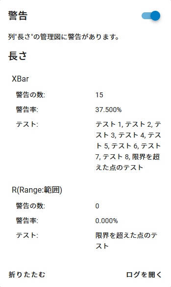

管理図の警告
管理図を含むJMP Liveのレポート投稿では、管理図で警告が生じている場合に通知を生成できます。管理図を含むJMPレポート投稿を発行するときに、警告を有効にするかどうかを指定します。警告は、JMP Liveのレポート投稿で有効にすることもできます。
以下の人に通知が送信されます。
投稿の発行者
スペース、フォルダ、または投稿に対して警告をサブスクライブしているユーザ
管理図の警告が有効になっているグループのメンバーであるユーザ
通知は、各ユーザの設定に応じてJMP Liveに表示されるか、メールで送信されます。メールでの通知には、警告に関する詳細情報が含まれます。詳細については、投稿の通知を管理するを参照してください。
警告をサブスクライブする
管理図を含むスペース、フォルダ、または投稿で、[より詳細]Image shown here>[サブスクリプション]をクリックします。
クリックして、スペース、フォルダ、または投稿における管理図の警告をサブスクライブします。
警告を有効または無効にする
自分が所有する投稿、または自分が編集権限を持っているスペース内の投稿では、警告を有効または無効にできます。
管理図を含むレポート投稿で、[詳細]Image shown hereまたは[警告]Image shown hereをクリックします。
[警告]の横にあるスイッチをクリックして、オンとオフを切り替えます。
(警告がオンの場合のみ)レポート投稿にアクティブな警告がある場合に、通知を送信するかどうかを選択します。
警告に関する詳細を表示
レポート投稿またはサムネールで[警告]Image shown hereをクリックします。
[展開]をクリックして「警告」パネルを開かなければならない場合があります。
図1.17 管理図の警告の例
Example of Control Chart Warnings
(オプション)より詳しい情報を確認するには、[ログを開く]をクリックします。
ログの情報は、[コピー]Image shown hereをクリックして、コピーすることができます。
メモ: データをフィルタリングしたり、行の属性を変更(たとえば、行を除外する、非表示にするなど)しても、JMP Liveで管理図の警告が生成されたり更新されたりすることはありません。JMP Liveに表示される警告は、データが発行された時点で生成されたもののみとなります。

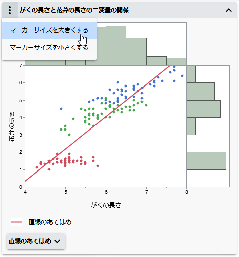

グラフのカスタマイズ
メモ: これらのカスタマイズは、JMP Liveの投稿で操作している間のみ有効です。
JMP Liveでグラフのサイズを変更するには、グラフの枠をクリックしてドラッグします。JMP Live のダッシュボードでは、スクロール可能なレポートのサイズも変更できます。
[より詳細]Image shown hereメニューのオプションを使うと、グラフ要素をカスタマイズできます。
図1.18 マーカーサイズの変更
Change the Marker Size
このメニューのオプションは、グラフの種類やJMPプラットフォームによって異なります。たとえば、
散布図では、マーカーのサイズを変更できます。
プロファイルでは、表示を元の状態にリセットしたり、応答がすべて含まれるように縦軸のスケールを自動調整できます。
データフィルタでは、フィルタの方法を指定できます。
バブルプロットでは、バブルの外観、時間のラベル、集計方法を変更できます。

データテーブルを表示する
スペースまたはフォルダで、[ファイル]タブをクリックします。
データ投稿Image shown hereをクリックします。
[データの表示]をクリックします。
図1.19 データテーブルの例
Example Data Table
「列」パネルでは、以下のようなことができます。
列を選択して[適用]をクリックすることで、それらの列の表示と非表示を切り替える
列を検索する、またはデータタイプや尺度で列をフィルタリングするImage shown here
列に関する情報を表示するImage shown here
ヒント: JMP Liveの投稿も参照してください。

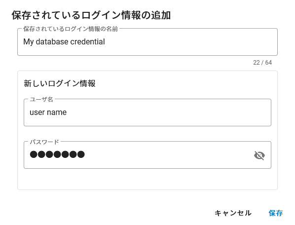

新しいログイン情報を追加するには、[保存されているログイン情報の追加]Image shown hereをクリックします。
図1.21 保存されているログイン情報の追加
ログイン情報に名前を付けます。
ヒント: データベースの名前など、ログイン情報が見分けやすくなるような名前を使用してください。
ログイン情報のユーザ名とパスワードを入力します。
[保存]をクリックします。

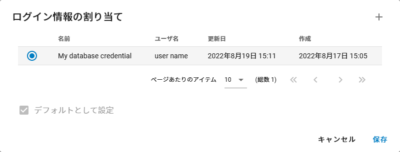

ログイン情報の割り当て
リフレッシュスクリプト内のJSLコマンドに、外部のサーバーやデータベースにアクセスするためのログイン情報が必要な場合には、それらのログイン情報を安全な方法で追加して割り当てることができます。リフレッシュスクリプト内では、ログイン情報が一般的なプレースホルダで表されるため、実際に表示されることはありません。
リフレッシュスクリプトが作成されていることを確認します。詳細については、リフレッシュスクリプトの作成を参照してください。
「割り当てられたログイン情報」の横にある[割り当て]をクリックします。
図1.22 既存のログイン情報の割り当て
新しいログイン情報を作成するには、[保存されているログイン情報の追加]Image shown hereをクリックします。ログイン情報に名前を付け、ユーザ名とパスワードを入力して、[保存]をクリックします。詳細については、ログイン情報の追加または更新を参照してください。
使用するログイン情報を選択します。
(オプション)[デフォルトとして設定]をクリックして、このログイン情報をリフレッシュスクリプトで使用できるようにします。
[保存]をクリックします。

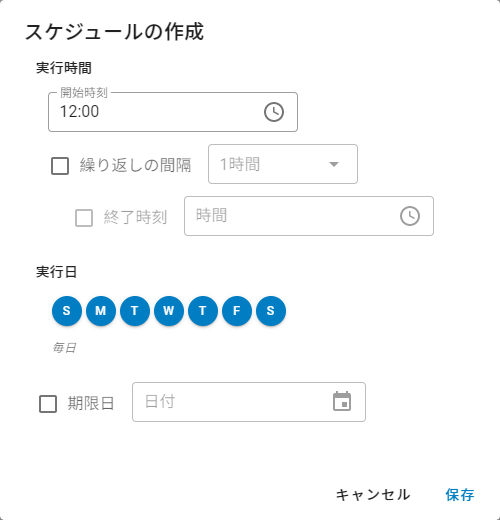

リフレッシュのスケジュール
データのリフレッシュは、5分ごとや週1回など、さまざまな頻度でスケジュールできます。1つのデータ投稿に対して複数のスケジュールを設定することも可能です。たとえば、あるスケジュールでは、毎週火曜日の午後9時にデータがリフレッシュされるようにし、別のスケジュールでは、毎週金曜日の午前8時から午後5時まで1時間おきにデータがリフレッシュされるようにできます。
メモ: スケジュールは、ご利用のJMP Liveサーバーがある場所のタイムゾーンに基づいて指定する必要があります。
[設定]をクリックします。
データがサードパーティから取り込まれるためにログイン情報を使用する場合は、必ずログイン情報を作成してJMP Live内に保存してください。詳細については、ログイン情報の割り当てを参照してください。

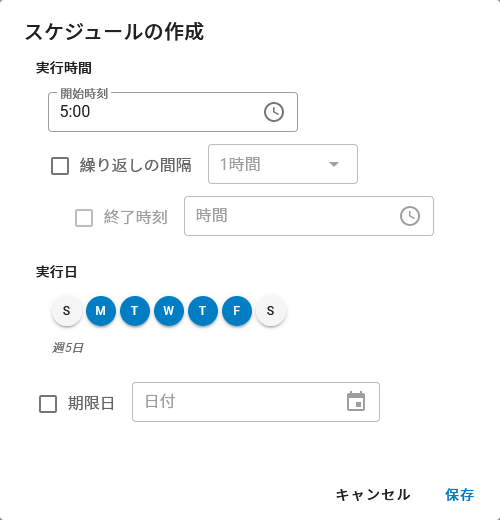

「リフレッシュのスケジュール」の横にある[作成]をクリックします。
図1.23 リフレッシュスケジュールの作成
以下の詳細を選択します。
リフレッシュの開始時刻
リフレッシュを実行する曜日
(オプション)指定した時間内にリフレッシュを繰り返すには、繰り返しの間隔と、データのリフレッシュを終了する時刻を指定します。
(オプション)このリフレッシュスケジュールの期限日を設定します。この期限日は包括的なもので、リフレッシュはその日の午後11時59分に期限が切れます。
[保存]をクリックします。
「スケジュールのリフレッシュ」で、スケジュールを有効にしたり、編集または削除することができます。

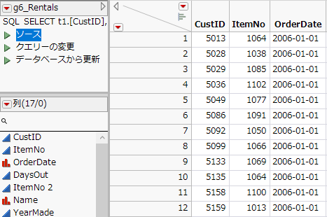

クエリービルダーを使用して、データベースからJMPデータテーブルにデータを読み込みます。詳細については、JMPの使用法のSQLクエリーの作成に関する節を参照してください。
図1.24 ソーススクリプトを使って読み込んだデータの例
作成されたデータテーブルには、クエリービルダーを起動せずに再びデータを取得するソーススクリプトが含まれています。このソーススクリプトは、リフレッシュスクリプトを作成するのに使用できます。

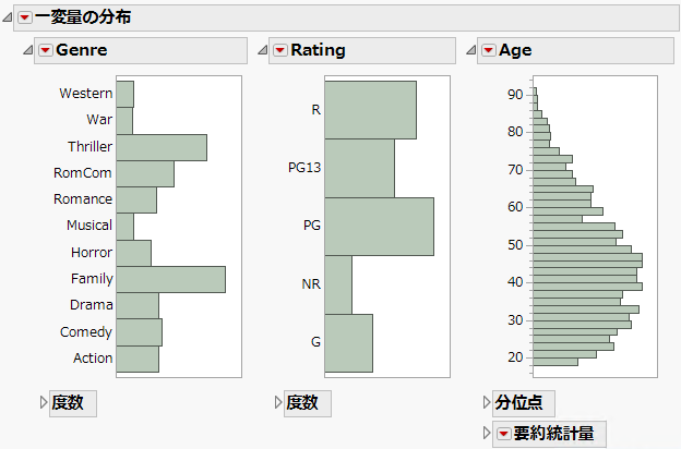

このデータからレポートを作成します。この例では、いくつかの変数に対する「一変量の分布」レポートを作成しています。
図1.25 「一変量の分布」レポート

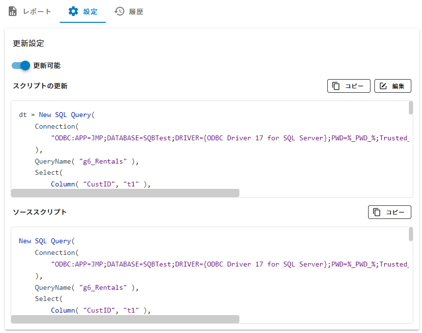

JMP Liveでリフレッシュスクリプトを作成する
JMP Liveでデータを開き、[設定]タブをクリックします。
図1.26 JMP Liveでデータを開いたときの[設定]タブ
「ソーススクリプト」パネルには、データテーブルからのソーススクリプトが含まれています。
「ソーススクリプト」の横にある[コピー]をクリックします。
「リフレッシュスクリプト」の横にある[編集]をクリックします。
コピーしたソーススクリプトを貼り付けます。
ソーススクリプトを以下のように編集します。
スクリプトの冒頭にある「New SQL Query」の前に、「dt =」を追加します。
スクリプトの末尾に「dt;」の行を追加します。
[保存]をクリックします。
[リフレッシュ可能]をクリックして、そのオプションを有効にします。
JMP Liveでログイン情報を作成して割り当てる
ソーススクリプトとリフレッシュスクリプトの両方で、データテーブルに対するユーザIDとパスワードがそれぞれ%_UID_%と%_PWD_%に置き換えられることに留意してください。そのため、データテーブルへのログイン情報を作成して割り当てる必要があります。そうすれば、リフレッシュスクリプトが実行されるときに、PWDとUIDのプレースホルダに該当する値が挿入されます。JMP Liveでは、独自のデータベースにこれらのログイン情報が安全に保管されます。
「保存されているログイン情報の追加」Image shown hereをクリックします。
分かりやすい名前と、データベースにアクセスするユーザIDおよびパスワードを追加します。詳細については、ログイン情報の割り当てを参照してください。
[保存]をクリックします。
新しいログイン情報を選択し、[保存]をクリックします。

JMP Liveでデータリフレッシュスケジュールを作成する
「開始時刻」のボックスをクリックし、時間を変更します。この例では、時間が午後5時に設定されています。
「実行日」で、リフレッシュを実行したくない曜日をクリックします。この例では、SとS(土曜日と日曜日)の選択が解除されています。
図1.27 リフレッシュスケジュールの作成
[保存]をクリックします。
このリフレッシュスクリプトは毎週平日の午後5時に実行されます。このデータと、このデータを使用するすべてのレポートがリフレッシュされ、再計算されます。

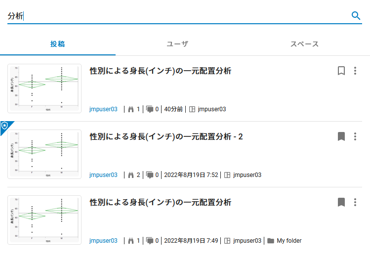

JMP Liveの検索
JMP Live全体で投稿、ユーザ、またはスペースを検索するには、右上にある検索ボックスにキーワードを入力します。特定のタイプの結果を見るには、[投稿]、[ユーザ]、[スペース]のいずれかをクリックします。
図1.28 キーワード検索の例
Example of Searching by Keyword
検索結果では、以下のような操作ができます。
投稿
投稿を開くには、タイトルまたはイメージをクリックします。
投稿の作成者のプロファイルを開くには、作成者のユーザ名をクリックします。
スペースまたはフォルダを開くには、タイトルをクリックします。
投稿をブックマークするには、Image shown hereをクリックします。
投稿に不適切であることを示すフラグを付けるには、[詳細]Image shown here>[不適切であることを示すフラグ]をクリックします。
スクリプト用に投稿IDをコピーするには、[より詳細]Image shown here>[IDをクリップボードにコピー]をクリックします。
自分が所有する投稿を移動または削除するには、[より詳細]Image shown here>[投稿の移動]または[投稿の削除]をクリックします。

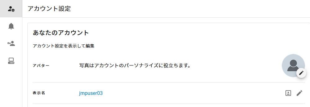

JMP Liveのプロファイルまたは設定の更新
自分のプロファイルまたはJMP Live の設定では、以下の項目を更新できます。
プロファイル画像または表示名の更新
「アバター」の横にある[編集]Image shown here>[新しいアバターのアップロード]または[デフォルトにリセット]をクリックします。
「表示名」の横にある[編集]Image shown hereをクリックし、新しい名前を保存します。
メモ: 表示名を変更できるかどうかは、認証設定によって決まります。
図1.31 プロファイル画像または表示名の編集
Edit Your Profile Picture or Display Name
アカウントの詳細を検証する
アカウントに登録されているログイン名またはメールアドレスを確認します。
(ローカル認証のみ)パスワードを確認または変更します。

テーマをダークモードまたはライトモードに変更
テーマをライトモードからダークモードに変更するには、自分のプロファイル画像>[ダークモード]をクリックします。

JMP Liveの管理者は、JMP Liveでスペースを作成および管理できます。
スペースの作成
上部にある[管理者]>[スペース]Image shown hereをクリックします。
[スペースの作成]をクリックします。
新しいスペースの名前、一意のスペースキー、および説明(オプション)を入力します。詳細については、スペースキーについてを参照してください。
スペースを検出可能にするかどうかを指定します。
検出可能なスペースは、JMP Liveユーザにより見つけられる可能性があります。ただしユーザは、メンバーになっていないスペースの投稿を見ることはできません。
検出可能でないスペースは、スペースのメンバーだけに表示され、メンバーでないユーザは見つけることができません。
[保存]をクリックします。

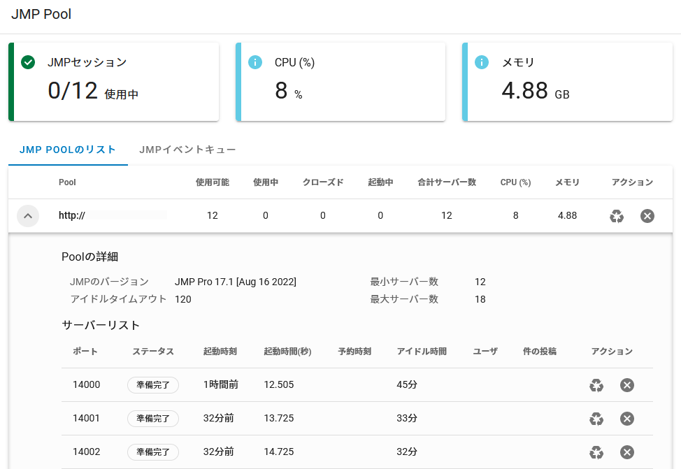

JMP Poolのステータスをモニタする
JMP LiveのJMP Poolでは、複数のポートで多数のJMPセッションが実行されます。JMP Poolのステータスやイベントは、[管理者]>[JMP Poolのステータス]でモニタすることができます。
図1.33 JMP Poolのステータス
上部に要約が表示され、現在使用されているJMPセッションの数を確認できます。セッションがどれほどビジーかを示すCPUとメモリの統計量も表示されます。ウィンドウは10秒おきに自動リフレッシュされます。
JMP Poolのリスト
「JMP Poolのリスト」では、誰がPoolを使用しているのかを確認したり、Pool内でハングアップしているセッションをリサイクルまたは終了したりできます。PoolのWebアドレスの横にある矢印をクリックしてください。使用中のセッションについては、誰が使用しているか、いつ起動したかを確認でき、関連するJMPレポートやデータも表示されます。
プール内のセッションがハングアップした場合、2つのオプションがあります。
まず、[リサイクル]をクリックしてセッションを誰か他の人が使えるようにします。
[リサイクル]が機能しないときは、[終了]をクリックしてセッションを完全に終了し、使用可能にします。
プール内のすべてのセッションを再開するには、プールのWebアドレスの隣にある[すべてをリサイクル]または[終了]をクリックします。

保存されているログイン情報を管理する
外部データベースから読み込む、ログイン情報を必要とするデータをリフレッシュしたい場合は、JMP Live内でそれらのログイン情報を安全に保存できます。
JMP Liveに保存されているログイン情報を表示、編集、または削除するには、[管理者]>[保存されているログイン情報]をクリックします。
