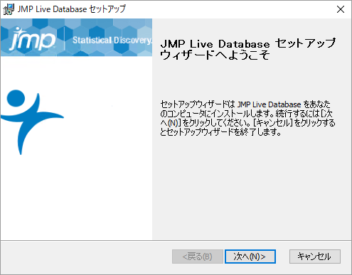

図1.1 JMP Liveデータベース設定ウィザード
JMP Live Database Setup Wizard
[次へ]をクリックします。

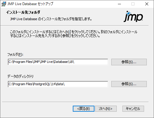

図1.2 インストールフォルダを指定
Specify Installation Folders
JMP LiveデータベースとPostgreSQLデータベースのインストール先を指定します。
デフォルトのインストール先をそのまま使う場合は、[次へ]をクリックします。
インストール先のフォルダを変更するには、[参照]をクリックします。
メモ: PostgreSQLデータベースのインストール先ディレクトリに十分な空き容量があることを確認してください。

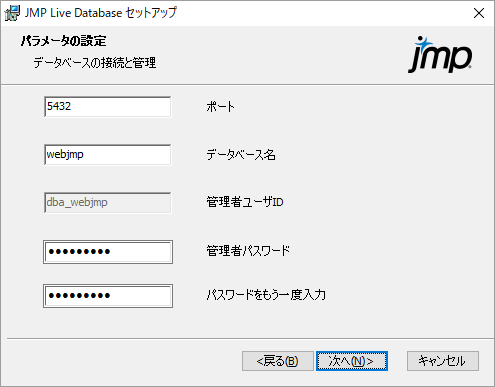

図1.3 データベースのパラメータを指定
Specify Database Parameters
次のパラメータを入力します。
メモ: アップグレードする場合は、これらのパラメータがJMP Live環境ファイルにある値と一致することを確認してください。詳細については、(オプション)詳細設定を参照してください。
ポート: PostgreSQLが他のデータベースと通信する際に使用するTCPポート。通常は5432です。PostgreSQL 11からアップグレードする場合、前のデータベースと同じポート番号を使用することはできないので、5433を使用することをお勧めします。
データベース名: JMP Liveが使用するデフォルトのデータベースの名前。webjmpをそのまま使用することをお勧めします。管理者ユーザIDのdba_webjmpは変更できません。
管理者パスワード: 管理者パスワードはデフォルトでPassword1に設定されています。パスワードを変更することを強くお勧めします。
メモ: 使用できる文字は、A~Z、a~z、0~9、;,/?:@&=+$#-_.!~*'()です。

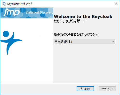

図1.5 インストーラの言語を選択
Select Your Setup Language
インストーラの言語を選択し、[次へ]をクリックします。

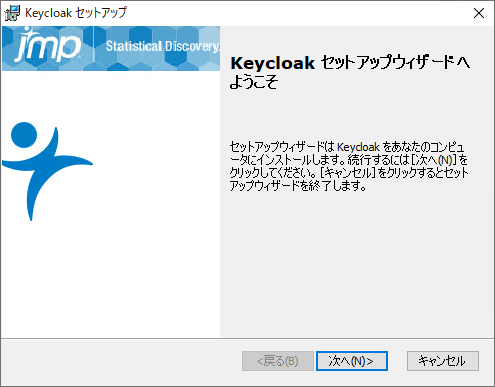

図1.6 Keycloakの「ようこそ」ウィンドウ
Keycloak Welcome Window
[次へ]をクリックします。

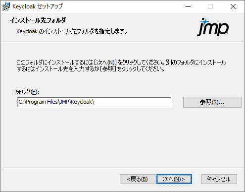

図1.7 Keycloakのインストール先を指定
Specify the Keycloak Install Location
Keycloakのインストール先となる場所を指定し、[次へ]をクリックします。
メモ: Keycloakファイルは、インストールディレクトリ内のサブフォルダに配置されます。このサブフォルダは、移動や変更ができません。

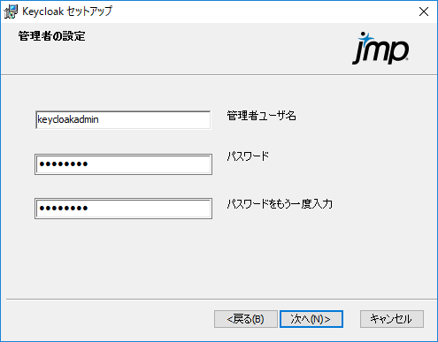

図1.8 Keycloak管理者を設定
Set Up the Keycloak Administrator
5.
管理者のログイン情報を指定し、[次へ]をクリックします。
デフォルトでは、ユーザ名はkeycloakadmin、パスワードはpasswordに設定されています。パスワードを変更することをお勧めします。

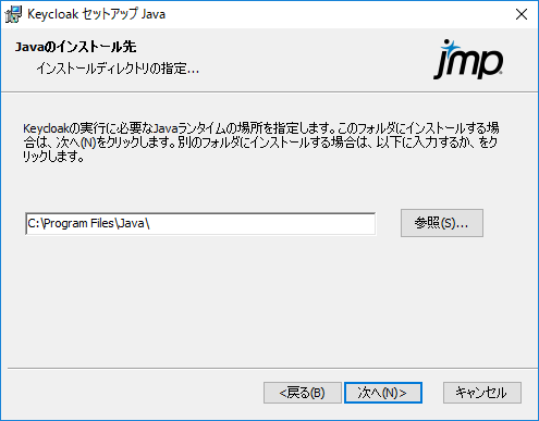

図1.9 Javaのインストール先を指定
Specify the Java Install Location
Keycloakのインストールプロセスでは、Azul Javaもインストールされます。Azul Javaがすでにインストールされている場合は、何も変更されません。
6.
Javaのインストール先となるディレクトリを指定し、[次へ]をクリックします。
メモ: インストーラによってWindowsの[システムの詳細設定]にJAVA_HOME環境変数が追加されます。

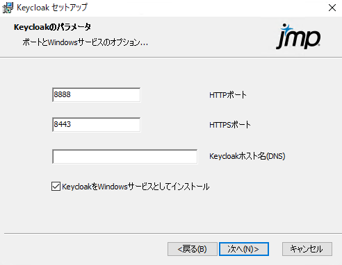

図1.10 ポートとサービスの設定
Configure Ports and Services
7.
次のようなKeycloakの詳細を指定します。
HTTPポート: HTTPネットワークポートを入力します。デフォルトのポートは8888です。このポートは、Keycloakサーバーに対して開いている必要があります。
HTTPSポート: HTTPSネットワークポートを入力します。デフォルトのポートは8443です。このポートは、Keycloakサーバーに対して開いている必要があります。
Keycloakホスト名(DNS): Keycloakサーバーのホスト名を入力します。
KeycloakをWindowsサービスとしてインストール:このオプションを選択すると、KeycloakがWindowsサービスとしてインストールされます。WindowsサービスとしてインストールしたKeycloakは、自動的に開始され、コンピュータが再起動したときも自動的に開始されるので、常に実行中になります。このオプションを選択しなかった場合は、初回やコンピュータの再起動時に手動でKeycloakを開始しなければなりません。このオプションはデフォルトで選択されているので、そのままにすることをお勧めします。
8.
[次へ]をクリックします。

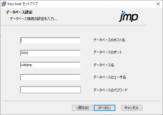

図1.12 データベースパラメータを指定
Configure Database Parameters
Keycloakは、ユーザやクライアントに関する情報をデータベースに保存します。
11.
データベース情報を入力します。
メモ: 次の情報は、JMP Liveデータベースのインストール時に入力した情報と一致する必要があります。詳細については、JMP Liveデータベースのインストールを参照してください。
データベースのホスト名: JMP Liveデータベースがあるコンピュータの別名またはDNS名を入力します。
データベースポート: データベースが待機(リッスン)するポートを入力します。
データベース名: JMP Liveデータベースの名前を入力します。
データベースのユーザ名: データベース管理者のユーザ名を入力します。
データベースのパスワード: データベース管理者のパスワードを指定します。

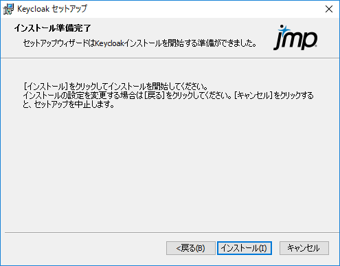

図1.13 Keycloakのインストール準備が完了
Ready to Install Keycloak
13.
[インストール]をクリックして続行します。

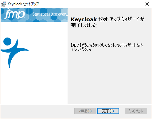

図1.14 完了ウィンドウ
Completion Window
14.
[Finish]をクリックします。
JavaとKeycloakのそれぞれに処理があるため、プロセスの完了に数分かかることがあります。進行状況を示すインジケータとコマンドプロンプトが表示されます。
KeycloakをWindowsサービスとして実行するオプションを選択した場合は、インストールが完了した時点でKeycloakが実行されているはずです。オプションを選択しなかった場合は、次のコマンドを使って手動で開始します。

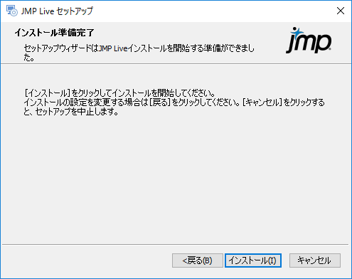

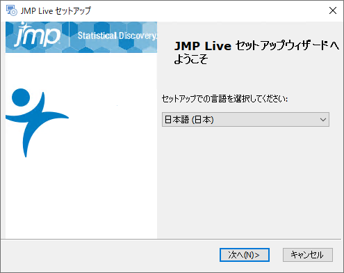

図1.17 インストーラの言語を選択

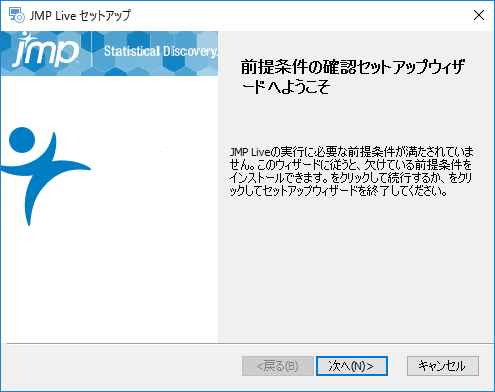

図1.18 JMP Liveの前提条件の設定ウィザード
JMP Live Prerequisites Setup Wizard
[次へ]をクリックします。

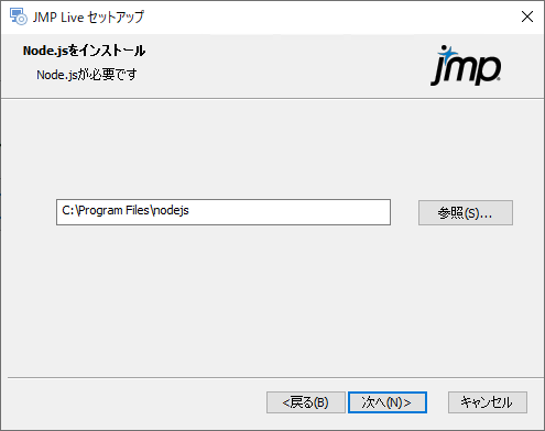

図1.19 Node.jsのインストールパスを選択
Select Installation Path for Node.js
5.
Node.jsのインストール先を指定します。
デフォルトのインストール先をそのまま使う場合は、[次へ]をクリックします(推奨)。

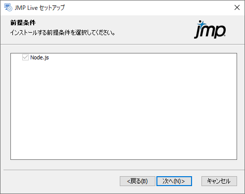

図1.20 インストールする前提条件を選択
Select Prerequisites to Install
Node.jsは必須のインストール項目であるため、デフォルトで選択されています。
6.
[次へ]をクリックします。

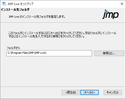

図1.22 インストールフォルダを指定

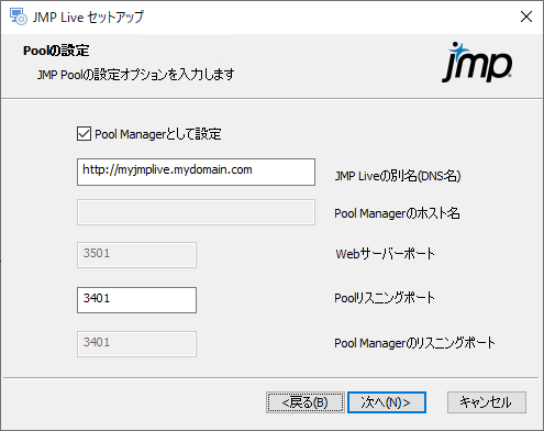

8.
JMP Liveのインストール先を指定します。
インストール先を変更した場合は、次の点に注意してください。
JMP Liveは指定した場所にインストールされますが、PostgreSQLは常にデフォルトの場所にインストールされます。
JMP Liveはログ情報を生成するので、新しいインストール先に十分なディスク容量があることを確認してください。推奨する最小容量は1 GBです。

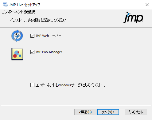

図1.23 コンポーネントの選択ウィンドウ
Component Selection Window
9.
このコンピュータにインストールしたいコンポーネントを(少なくとも1つ)選択します。
このコンピュータに両方のコンポーネントをインストールする場合は、両方が選択された状態のまま、次に進みます。
コンポーネントを異なるコンピュータに分散させる場合は、このコンピュータにインストールするコンポーネントのみを選択してください。もう一方のオプションをインストールするには、別のコンピュータでもう一度インストーラを実行しなければなりません。
メモ: ワーカープールアーキテクチャ用にインストールをする場合は、JMP Pool Managerを選択し、ステップ16に進んでください。詳細については、JMP Liveのアーキテクチャと認証についてを参照してください。

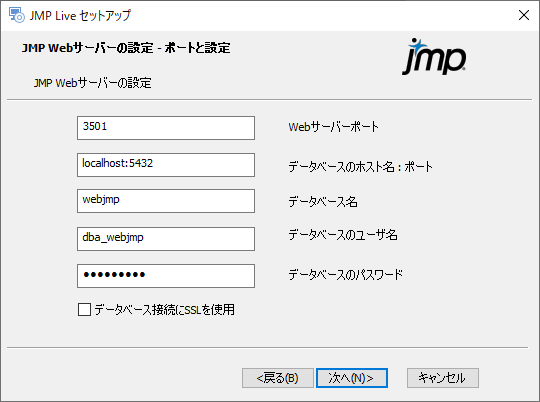

図1.24 ポートとデータベースの詳細を指定
Specify Ports and Database Details
11.
JMP Webサーバーに関して次の指定を行ってください。
Webサーバーポート: ブラウザからのリクエストを取得するHTTPSポートを入力します。デフォルトでは、3501に設定されています。ポート443(デフォルトのHTTPSポート)を指定することもできますが、専用のポートを使用した方が監視やアクセスの制御がしやすくなります。Webサーバーコンポーネントの手前にアプリケーションロードバランサーをインストールする場合は、このポートを指定してください。
データベースのホスト名: ポート:
JMP Live用のPostgreSQLデータベースを実行しているコンピュータのDNS名を入力します。デフォルトの名前はlocalhost(インストールコンピュータ)ですが、PostgreSQLを実行している専用サーバーを指定するのが普通です。このコンピュータは、企業のファイアウォールの内部、ファイアウォールの外、クラウドサービスのいずれにあるものでもかまいません。
PostgreSQLのインストール時に外部からの通信用として指定したポートを入力します。デフォルトのPostgreSQLポートは5432です。詳細については、図 1.3を参照してください。
データベース名: PostgreSQLの中でJMP Liveデータベースに設定された名前を入力します。データベースインストーラが使用するデフォルトの名前はwebjmpです。この名前の変更は可能ですがお勧めしません。
データベースのユーザ名およびデータベースのパスワード: JMP Liveデータベースのインストール時に指定した管理者ユーザIDとパスワードを入力します。データベースのユーザ名はdba_webjmpを使用し、パスワードはデフォルトのもの(Password1)を変更し使っていることでしょう。ここには、その変更後のパスワードを入力してください。
データベース接続にSSLを使用: PostgreSQLデータベースがSSLで暗号化された通信を必要とする場合は、このオプションを選択します。

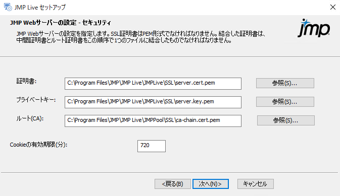

図1.26 SSL証明書を指定
Specify SSL Certificates
13.
組織のSSL証明書に移動するか、SSL証明書の名前を入力します。
SSL証明書とは、ブラウザとWebサーバーの安全な通信を可能にする暗号鍵をテキストファイルにまとめたものです。暗号鍵は、各組織に固有のもので、DigiCert、Symantec、Network Solutionsなどのサードパーティベンダーから提供されます。JMP Liveを証明書なしで実行することはできません。
プライマリの証明書と秘密鍵は、購入者に対して設定されています。連結した証明書は、中間証明書とルート証明書を(この順序で)1つのファイルにまとめたもので、サードパーティベンダーから提供されます。
JMP Liveインストーラによって、ローカルホスト上で最小限のテストをするための証明書セットが用意されています。ただし、サイトをローカルのブラウザで閲覧すると警告が表示されます。また、インストールコンピュータ以外のブラウザからはサイトにアクセスできません。
ヒント: SSL証明書は、JMP Liveのインストールが完了した後に検証できます。詳細については、JMP LiveのSSL証明書の検証を参照してください。SSL証明書検証ユーティリティを実行するには、node.jsのコマンドラインから、 下記のディレクトリへ行きコマンドを入力します: C:\Program Files\JMP\JMP Live\JMPLive>npm run check-ssl。
14.
Cookieの有効期限: JMP LiveにサインインしたことをJMP Webコンポーネントにどれだけの間記憶させるかを指定します。
デフォルト値は720分(12時間)ですが、セキュリティを高めたいときは時間を短くしてください。
Cookieの有効期限は、アイドルタイムアウトとは異なります。サイトの使用を継続することはできますが、Cookieの期限が切れた時点でもう一度サインインする必要があります。

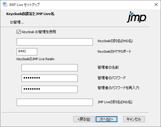

図1.27 Keycloakの設定
Set Up Keycloak
メモ: Keycloakを使用する代わりに、Microsoft Active Directoryへの直接接続を追加することもできます。詳細については、Active DirectoryまたはLDAPの使用を参照してください。この方法は将来のバージョンのJMP Liveではサポートされなくなりますのでご注意ください。
15.
Keycloakに関して次のような設定を行います。
Keycloak ID管理を使用: Keycloak認証システムを有効にします。このオプションを選択しない場合は、ローカル認証が使用されます。この場合、JMP Liveでアカウントを作成する必要があります。これらのユーザは、他のIDプロバイダーに対しては認証されません。KeycloakとIDプロバイダーの接続については、Keycloakのマニュアルを参照してください。
Keycloakの別名(DNS名): Keycloakの認証サービスを実行しているサーバーの名前を入力します。
KeycloakのHTTPSポート: Keycloakがリクエストを待機するポートの番号を入力します。デフォルトのポートは8443です。
管理者名: Keycloak内のJMP Live realmの管理者名を入力します。Realmは、JMP Liveのログイン情報を、Keycloak認証を使用する可能性のある他のソフトウェアとは別の場所に維持します。
管理者パスワード: KeycloakのJMP Live Realmの管理者パスワードを入力します。
JMP Liveの別名(DNS名): メインのJMP Liveサイトを実行するコンピュータの名前を入力します。

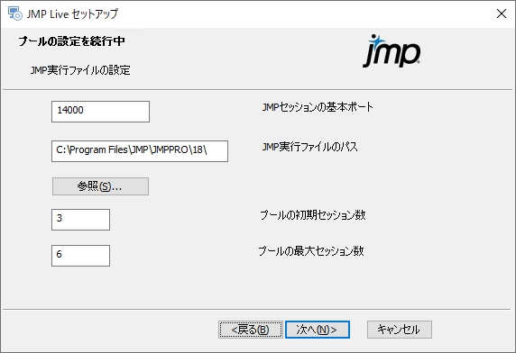

18.
次のようなJMPの詳細を指定します。
JMPセッションの基本ポート: JMPセッションがJMP Pool Managerとの通信に使用する基本ポートを入力します。JMPの各インスタンスには、この基本ポートの番号から始まる一意の番号が割り当てられます。
JMP実行ファイルのパス: JMP Proがある場所のパスを入力します。デフォルトのインストールパスが表示されるので、JMP Proを他の場所にインストールした場合のみ、パスを変更してください。
プールの初期セッション数: プールの初回実行時に開始されるJMPセッションの数を入力します。
プールの最大セッション数: このプールの一部としてこのコンピュータで実行できるJMPセッション数の上限を入力します。初期セッション数として指定された数がすべて使用されているとき、セッションが追加されます。
メモ: Pool Managerをインストールしていて、それを他のワーカープールへのリソース配分だけに使用したい場合は、初期セッション数と最大セッション数を0に設定できます。その場合、ワーカープールを設定し、実行するまで、サイトは機能しません。

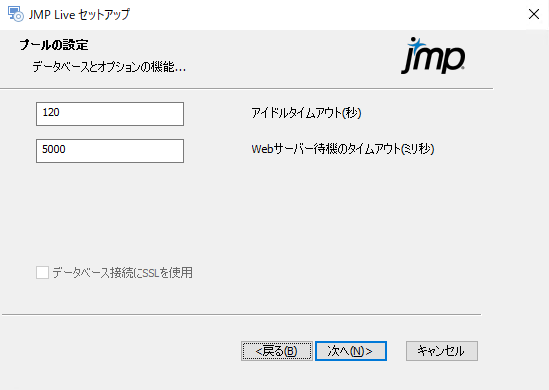

19.
次のようなJMPの詳細を指定します。
アイドルタイムアウト(秒): ここに入力した秒数の間、操作を行わないと、JMP Webコンポーネントとの接続が切断され、新しいリクエストが待機されます。
Webサーバー待機のタイムアウト(ミリ秒): 実行中のトランザクションにおいて、ここに入力したミリ秒数の間、通信がないと、そのワークリクエストが中断され、破棄されます。
SSL中間証明書・ルート証明書を結合したPEMファイル: (JMP Pool Managerコンポーネントのみをインストールしている場合に表示されます。)中間証明書とルート証明書を(この順序で)連結した証明書ファイルの場所を入力します。
図1.31 JMP Liveのインストールを開始
Start JMP Live Installation
20.
[インストール]をクリックしてJMP Liveインストールを開始し、インストールが完了したら[終了]をクリックします。
JMP Liveが自動的にKeycloakに接続するので、ステップ15で入力したJMP Liveの別名を使って、JMP Liveにログインできます。JMP Liveにログインできない場合は、手動で接続を確立する必要があります。詳細については、Keycloakを手動で接続してJMP Liveを開始を参照してください。

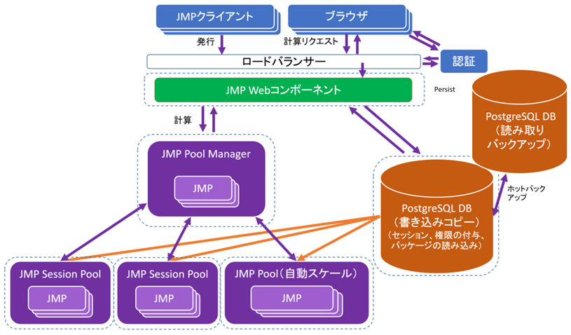

アーキテクチャの概要
JMP Liveは、互いに通信する複数のモジュールで構成されています。このアーキテクチャにより、複数のコンピューティングリソースに作業負荷を分散させ、大量のリクエストが処理できるようになっています。
図1.32 JMP Liveのアーキテクチャ
JMP Live Architecture
JMP Liveを単一のコンピューティングリソースで実行することもできますが、これはお勧めできません。データベースをJMP Liveの他のコンポーネントから分離し、データベースに専用のコンピューティングインスタンスを割り当てることをお勧めします。このコンピューティングインスタンスを頻繁にバックアップすることで、JMP Liveのコンテンツの安全性を維持できます。データベースにはホスティングサービスを使用し、その他の機能はオンプレミスのリソースを用いるということもできます。その場合は、JMP Liveデータベースインストーラを使わずに、PostgreSQL 14.5と互換性のあるインスタンスをホスティングサービスの環境にセットアップする必要があります。既存のデータベースを使用したJMP Liveのインストールの手順に従ってください。

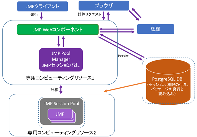

小規模な構成
小規模なJMP Live構成(ユーザ数が100人程度)では、データベース以外のすべてのコンポーネントを1台の専用コンピュータにインストールすることができます。
図1.33 小規模な構成に推奨される設定
Recommended Configuration for a Small Deployment
この構成では、JMP WebコンポーネントとJMP Poolコンポーネントを同じコンピュータにインストールします。インストールの際に[Pool Managerとして設定]オプションを選択します。このJMP Pool Managerに関連付けられるJMPインスタンスの数が、このサイトで実行されるJMPインスタンスの総数になります。
コンピューティングリソースの能力は高ければ高いほど良く、大部分がプロセッサのタイプやネットワーク速度などに依存します。最低でも、16 GB以上の専用RAMを備えた4コアのコンピュータが必要です。データベースのため最も重要なストレージの容量は、保管するレポートの数に依存し、最小要件は1 TBです。

中規模なJMP Live構成(ユーザ数が500人程度)では、集められるレポートの種類に応じて2つの設定が考えられます。
多数のレポートが発行されるものの、レポート自体にはデータフィルタが含まれず、統計量を再計算する必要性がない場合は、JMP Webコンポーネントに重点を置いて検討します。
レポートで大量の計算が必要になる場合は、JMP Pool Managerに重点を置きます。
JMP Webコンポーネントに重点を置く場合、または大量の計算が必要な環境かどうか不明な場合は、以下のような設定をお勧めします。
図1.34 中規模な構成に推奨される設定
Recommended Configuration for a Medium Deployment
JMP Webコンポーネントのパフォーマンスを最適にする場合の標準的な設定は、JMP Pool Managerが独自のJMPセッションを持たないというものです。JMP Pool ManagerでJMPセッションの数を0に設定します。すべてのJMPセッションが2番目のコンピューティングリソースであるJMP Session Poolにある形になります。
より計算能力の高い環境が必要な場合は、JMP Pool Managerにセッションを割り当てます(たとえば5個)。そうすると、JMP Webコンポーネントのパフォーマンスは下がる可能性がありますが、レポートのための計算能力が高まります。
大規模な構成
大規模なJMP Live構成(ユーザ数が2.000人程度)では、複数のJMP Session Poolが必要なだけでなく、JMP Pool Manager専用のコンピューティングリソースを用意することになります。
図1.35 大規模な構成に推奨される設定
Recommended Configuration for a Large Deployment
JMP Webコンポーネント、JMP Pool Managerコンポーネント、JMP Session Pool、PostgreSQLデータベースは、すべて専有のインスタンスとします。使用できるJMPセッションの数は、それぞれのインスタンスの計算能力とメモリ容量に依存します。

JMP LiveのSSL証明書の検証
SSL証明書は、JMP Liveのインストールが完了した後に検証できます。以下に、インストールのデフォルトを使用した例を示します。
Windowsのスタートメニューに移動し、Node.jsのコマンドプロンプトを開きます。
次の場所(デフォルト)にあるJMPLiveフォルダに移動します: C:\Program Files\JMP\JMP Live\JMPLive
次のコマンドを入力します。
npm run check-ssl
例
C:\Users\userid>cd C:\Program Files\JMP\JMP Live\JMPLive
> jmplive@18.1.0 check-ssl
> node ./config/checkSSL.js
The certificate was read correctly.
The private key was read correctly.
The certificate authority was read correctly.
Certificate start date: 03/02/2024
Certificate expiration date: 17/03/2024
The public certificate and private key match correctly.
The certificate was issued by the provided certificate authority.
JMP Pro、JMP Liveデータベース、JMP Live、Keycloak、JMP Liveをインストールした後、JMP LiveとKeycloakには自動的に接続されますが、インストールが完了してもJMP Liveにログインできない場合は、手動でKeycloakに接続してJMP Liveを開始する必要があります。
JMP LiveデータベースをKeycloakデータベースとして使用している場合は、JMP Liveを一回実行します。
これにより、Keycloakを操作するためのスキーマとテーブルがJMP Liveデータベースに書き込まれます。
JMP LiveがWindowsサービスとして実行されている場合は、それを停止します。
a.
Windowsの検索ボックスに「タスク マネージャー」とタイプします。または、Ctrl+Alt+Deleteキーを押し、[タスク マネージャー]を選択します。
b.
[サービス]タブをクリックします。
ヒント: [サービス]タブが表示されていない場合は、[詳細]をクリックしてみてください。
c.
webjmpsvc.exeとjmppoolsvc.exeを右クリックし、[停止]をクリックします。
Windowsの検索ボックスに「コマンドプロンプト」とタイプします。コマンドプロンプトを管理者として実行してください([コマンドプロンプト]を右クリックし、[管理者として実行]を選択)。
JMPLiveコンポーネントインストールディレクトリに移動します。「cd C:\Program Files\JMP\JMP Live\JMPLive」と入力してください(JMP Liveがデフォルトのディレクトリにある場合)。
5.
メモ帳を使って.envファイルを編集するため、「start Notepad .env」と入力します。
6.
.envファイル内で、次の行のパラメータを確認します。
AUTH_SCHEME=keycloak
メモ: その他の選択肢には、ldapやlocalがあります。ldapは、旧バージョンでLDAPまたはMicrosoft Active Directoryに接続するための選択肢です(JMP 15.0以上を使用している場合を除き、選択しないでください)。localでは、IDプロバイダーに接続しないでスタンドアローン型の認証を実行できます。
KEYCLOAK_SERVER_URL=https://mykeycloakserver.mydomain.com:8443
ここで、mykeycloakserver.mydomain.com:8443はKeycloakサーバーのURLとHTTPSアクセスが可能なポートを示します。
KEYCLOAK_ADMIN=keycloakadmin
keycloakadminは、KeycloakのJMP Live realmの管理者名です。
KEYCLOAK_ADMIN_CREDENTIALS=Password1
Password1は、KeycloakのJMP Live realmの管理者パスワードです。
JMPLIVE_BASEURL=https://myjmpliveinstance.mydomain.com:3501
myjmpliveinstance.mydomain.com:3501は、JMP LiveサーバーのDNS名または別名とHTTPSアクセスに使用しているポートです。
7.
.envファイルの変更を保存します。[ファイル]>[上書き保存]をクリックします。
8.
JMP Liveコンポーネントを開始します。
JMP LiveをWindowsサービスとしてインストールした場合は、タスクマネージャーを開き、[サービス]タブ(ステップ2を参照)で各JMP Liveサービスを開始します。webjmpsvc.exeとjmppoolsvc.exeを右クリックし、[開始]をクリックします。
JMP LiveをWindowsサービスとしてインストールしていない場合は、Windowsサービスとしてインストールされていないコンポーネントの手順を実行します。
JMP LiveとKeycloakが接続されます。

JMP Liveデータベース接続プール
JMP Liveデータベースは、無限数の接続を受け入れられるわけではないため、無限数のリクエストに同時に応えることはできません。データベース自体に、postgresql.confファイル内のmax_connectionsの値で定義した制限が課されています。JMP Liveインストーラを使ってPostgreSQLデータベースをインストールした場合、この値はデフォルトで500に設定されています。この値は、データベース接続の合計数の上限と考えてください。上限の値や、接続数をどこでどれだけ消費するかは、自分で決めることができます。
上限の変更
上限は、postgresql.confファイル内のmax_connectionsの値で定義されています。上限を変更するには、max_connectionsの値を変更し、PostgreSQLサービスを再起動します。接続は自由に増やせるわけではありません。接続を増やせば、メモリの使用量も増えます。PostgreSQLのマニュアルや信頼の置けるソースを参考にして値を決めるようにしてください。
接続数上限の分配の変更
接続数の分配は、次の2つの値を通じて制御できます。
C:\Program Files\JMP\JMP Live\JMPLive\.envにあるDB_MAX_CONN_JMP_LIVEの値。
この値は、JMP Liveの1つのインスタンスが並行して保持しようとするデータベース接続の最大数を示します。
この値を変更する際のヒントについては、C:\Program Files\JMP\JMP Live\JMPLive\.env.exampleを参照してください。
トラフィックの大部分が投稿を読むことやコメントすることによって生じると予想される場合は、JMP Liveに割り当てる分を増やします。
C:\Program Files\JMP\JMP Live\JMPPool\.envにあるDB_MAX_CONN_JMP_POOLの値。
この値は、JMP Poolの1つのインスタンスが並行して保持しようとするデータベース接続の最大数を示します。
この値を変更する際のヒントについては、C:\Program Files\JMP\JMP Live\JMPPool\.env.exampleを参照してください。
トラフィックの大部分がレポートの再発行やレポートの操作(たとえば、列スイッチャーやローカルデータフィルタの使用)によって生じると予想される場合は、JMP Poolに割り当てる分を増やします。
JMP Liveクラスター
インストール後、npm startコマンドを使ってJMP Liveを開始した場合は、JMP Liveサーバーコードのインスタンスが1つだけ開始されます。しかし、npm run clusterコマンドを使ってJMP Liveを開始した場合、JMP Liveサーバーコードの複数のインスタンスが開始されます。クラスターモードを使用すると、1つのインスタンスがビジーでもクライアントは別のインスタンスから応答を得ることができます。通常は、クラスターモードを使用します。クラスターに含まれるJMP Liveサーバーのインスタンスの数は、サーバー上にあるコアの数とほぼ同じです。
接続数上限の例
この例では、接続の合計数を500、JMP Liveクラスター内のJMP Liveサーバーの数を4、JMP Poolの数を2とします。DB_MAX_CONN_JMP_LIVEの値は100、DB_MAX_CONN_JMP_POOLの値は50です。
