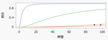

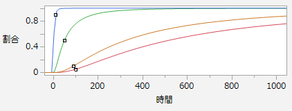

「定ストレス加速寿命試験計画」プラットフォームでは、定ストレス加速寿命試験(CSALT;constant stress accelerated life stress test)の計画を作成します。通常の使用条件では製品がまず故障しない場合に、加速寿命試験が役立ちます。「定ストレス加速寿命試験計画」プラットフォームを使うと、最大3個の加速因子を持つ加速寿命試験計画を作成し、複数の計画や仮定の間でトレードオフの関係を調べることができます。加速寿命試験計画では、通常よりも過酷な条件で製品を試験します。そうすることで、故障するまでの時間を短くします。そのような過酷な条件での故障データに基づいて、通常の使用条件での製品の故障確率を予測します。
図22.1 加速寿命モデル
Accelerated Models
