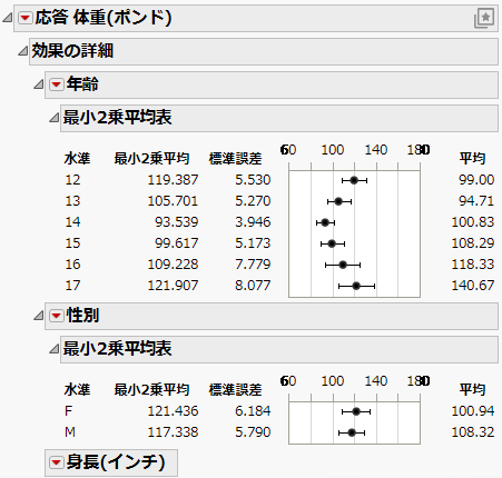

「効果の詳細」レポートには、3つの効果それぞれのレポートが表示されます(Figure 3.10)。「年齢」と「性別」には最小2乗平均表が表示されていますが、連続尺度の効果である「身長(インチ)」には表示されていません。最小2乗平均が標本平均とどのように異なるかに注目してください。
図3.10 最小2乗平均表
Least Squares Mean Table

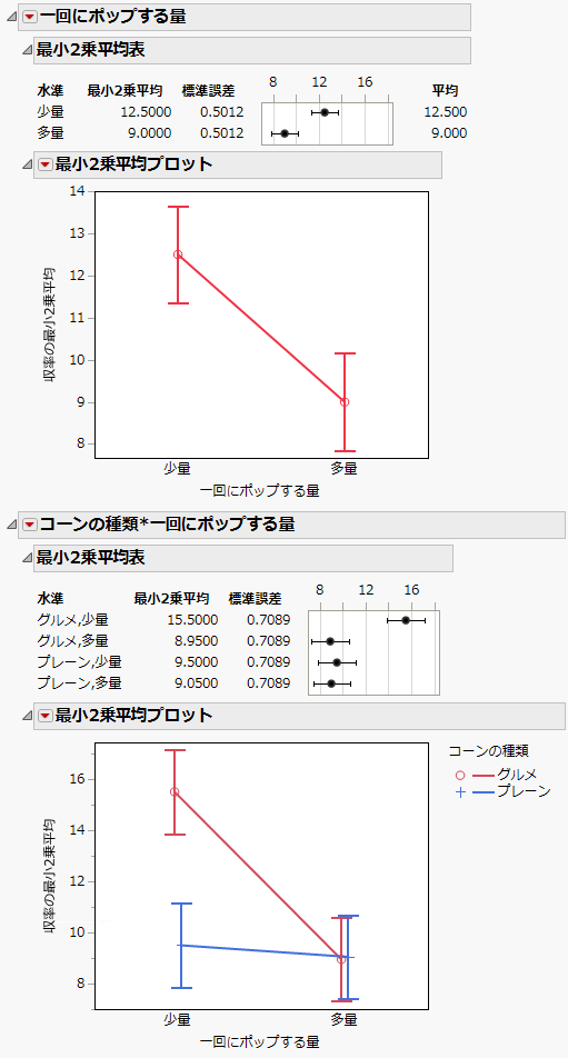

ウィンドウで何も選択せずに[OK]をクリックすると、最小2乗平均プロットが1つ表示されます。プロットの水平軸は、複数の因子の水準を組み合わせたもので構成されています。交互作用プロットを作成するには、[交互作用プロットを作成する]の横のチェックボックスを選択します。[重ね合わせるモデル項を選択]オプションで、交互作用プロットに重ね合わせて点としてプロットする因子を選択できます。
交互作用項は3次である場合、[交互作用プロットを作成する]をオンにして重ね合わせる因子を指定すると、2番目のパネルも表示されます。2番目のパネルで何も選択せずに[OK]をクリックすると、交互作用プロットが1つだけ作成されます。2番目のパネルで、[別プロットとするモデル項を選択]で因子を選択すると、そこで選択した因子の水準ごとに個別の交互作用プロットが作成されます。最小2乗平均プロットの例を参照してください。
図3.12 2因子間交互作用の最小2乗平均表およびプロット

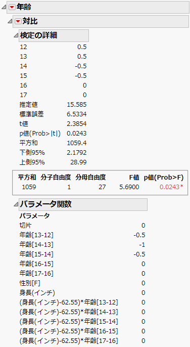

最小2乗平均の対比
対比はパラメータ値の線形結合です。「対比の指定」パネルで、複数の対比を指定し、それらがすべてゼロかどうかを検定できます。
JMPでは、最小2乗平均に対する対比を指定できます。対比の各列は、通常、合計が0、絶対値の合計が2になるように正規化されます。対比に共変量が含まれている場合は、対比を検定するときの共変量の値を指定できます。
「対比の指定」パネルに、効果名と効果の水準名が表示されています。対比の値は、最初は0に設定されています。対比を指定するために、横にはプラス記号とマイナス記号のボタンがあります。これらのボタンをクリックして対比の値を設定します。
プラスボタンまたはマイナスボタンをクリックするたびに、合計が0、絶対値の合計が2になるように可能な限り正規化されます。線形結合を追加したい場合は、[列の新規作成]ボタンをクリックします。新しい列が表示され、ここで新しい対比を定義できます。完了したら、[完了]クリックします。「対比」レポートが表示されます(Figure 3.13)。全体の検定は、対比のすべての列に対する同時F検定です。最小2乗平均の対比の例を参照してください。
メモ: 指定できる最大数以上の対比の列を追加しようとした場合、対比の列は追加されず、その時点で検定が実行されます。
「対比」レポートには、同時F検定に関する次のような詳細が表示されます。
平方和
同時検定の平方和。
分子自由度
分子の自由度。
分母自由度
分母の自由度。
F値
対比の平均平方を、誤差の平均平方で割った値。
p値(Prob>F)
有意性検定のp値。
「検定の詳細」レポート
「検定の詳細」レポート(Figure 3.13)には、対比の各列に関する結果も計算されます。推定値、標準誤差、t値、p値、平方和、および、対比の推定値の信頼区間が、対比の列ごとに計算されます。信頼区間に対するデフォルトの有意水準は0.05ですが、「モデルのあてはめ」起動ウィンドウで任意の有意水準を指定できます。
「パラメータ関数」レポート
「パラメータ関数」レポート(Figure 3.13)には、指定した対比に対応した、モデルのパラメータに関する線形結合が表示されます。

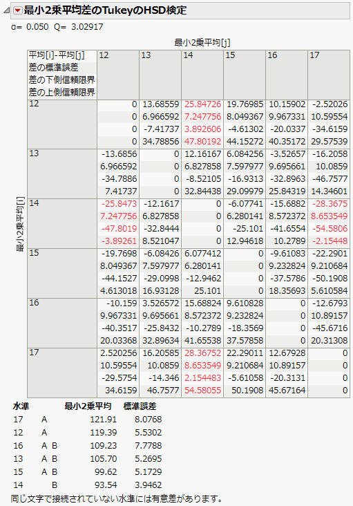

Figure 3.14は、「Big Class.jmp」サンプルデータの「年齢」に対する「最小2 乗平均差のTukeyのHSD検定」レポートです(このレポートを表示するには、このサンプルデータの「モデルのあてはめ」スクリプトを実行した後、「年齢」の赤い三角ボタンをクリックし、「最小2乗平均のTukeyのHSD検定」を選択します)。デフォルトで[クロス集計レポート]と[文字の接続レポート]が表示されます。
図3.14 「最小2乗平均のTukeyのHSD検定」レポート
LSMeans Tukey HSD Report
クロス集計レポート
これらのオプションを選択すると、最小2乗平均の差、差の標準誤差、差の信頼限界を含むクロス集計レポートが表示されます。信頼区間や検定の有意水準と棄却値は、行列の上に表示されます。デフォルトの有意水準は0.05ですが、「モデルのあてはめ」起動ウィンドウで任意の有意水準を指定できます。平均のペアに統計的に有意な差がある場合は、該当するセルが赤色で表示されます。
文字の接続レポート
文字の接続レポートは、デフォルトでクロス集計レポートの下に表示されます。同じ文字で接続された水準、つまり同じ文字を含む水準には、統計的に有意な差がありません。共通の文字で接続されていない水準には、統計的に有意な差があります。
Figure 3.14では、水準17、12、16、13、15が文字「A」でつながっています。この接続は、5%で有意ではないことを示しています。また、水準16、13、15、14は文字「B」でつながっており、これも5%で有意ではないことを示しています。しかし、年齢17と14、年齢12と14は、同じ文字でつながっていません。これは、これら2つの水準のペアでは、統計的に有意な差があることを示しています。

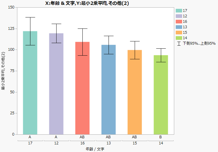

データテーブルを作成し、効果の水準、接続文字、最小2乗平均、標準誤差、信頼区間の列を保存します。このテーブルには、「棒」というスクリプトも保存されます。このスクリプトは、最小2乗平均を棒グラフとして描き、それに信頼区間のバーを重ねたグラフを作成します。棒グラフにおいて、水準は最小2乗平均の降順に並べられます。
Figure 3.15は、「Big Class.jmp」をデータとして用いた棒グラフの例です。このサンプルデータに添付されている「モデルのあてはめ」スクリプトを実行した後、「年齢」の赤い三角ボタンをクリックし、「最小2乗平均のTukeyのHSD検定」を選択してください。そして、「最小2乗平均差のTukeyのHSD検定」レポートで[文字の接続レポートをテーブルに保存]を選択します。最後に、作成されたデータテーブルで[棒]のスクリプトを実行します。

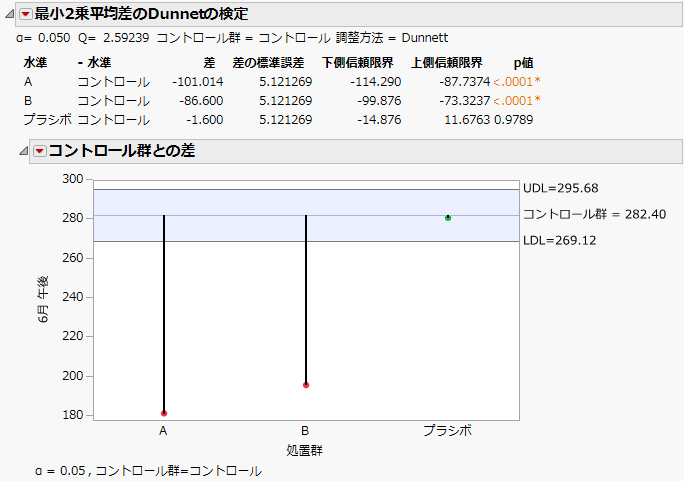

最小2乗平均のDunnettの検定
Dunnettの検定(Dunnett, 1955)は、各群の平均を、コントロール群(対照群)の平均と比較します。Dunnettの検定では、行われる複数の比較全体に対して、第1種の誤りが制御されています。[最小2乗平均のDunnettの検定]オプションを選択すると、Dunnettの検定が行われます。一般的な状況でのp値と信頼区間の計算には、Hsuの因子分析型近似法が使用されています(Hsu, 1992)。
[最小2乗平均のDunnettの検定]を選択すると、コントロール群を指定するためのダイアログが表示されます。「最小2乗平均差のDunnettの検定」レポートには、有意水準、検定統計量の値(Q)、およびコントロール群が表示されます。
Figure 3.16は、「Cholesterol.jmp」サンプルデータの「処置群」に対して[最小2乗平均のDunnettの検定]オプションを選択したときのレポートです。この例では、応答変数を「6月午後」としています。また、コントロール群は、「処置群」列の「コントロール」です。
図3.16 「最小2乗平均差のDunnettの検定」レポート
LSMeans Dunnett Report
このレポートには次の2つのオプションがあります。
コントロール群との差のレポート
このレポートは、デフォルトで表示されます。効果の各水準に対して、コントロール群と比較した水準、差の推定値、標準誤差、信頼区間、p値といった情報が表示されます。
コントロール群との差のグラフ
コントロール以外の各水準について、コントロール群との差が点で示されます。また、上側と下側の決定限界(UDL; Upper Decision Limit、LDL; Lower Decision Limit)が線で描かれます。このグラフには、[要約レポートの表示]オプションと[表示オプション]オプションがあります。[要約レポートの表示]オプションを選択すると、グラフに関する詳細情報が表示されます。[表示オプション]では、グラフの外観を変更できます。

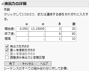

Figure 3.17は、「Big Class.jmp」サンプルデータの「検出力の詳細」レポートです。この「検出力の詳細」レポートで、アルファ(a; 有意水準)、シグマ(s; 誤差の標準偏差)、デルタ(d; 効果の大きさ)、数(n; 標本サイズ)を入力すると、それらの値に対する検出力が求められます。値を1つだけ(開始値のみ)入力するか、値を2つ(開始値と終了値)入力するか、もしくは、等差数列(開始値、終了値、間隔)で入力してください。入力した値に対して、検出力が計算されます。
図3.17 「検出力の詳細」ウィンドウ
Power Details Window
