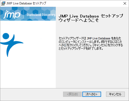

図1.1 JMP Liveデータベース設定ウィザード
[次へ]をクリックします。

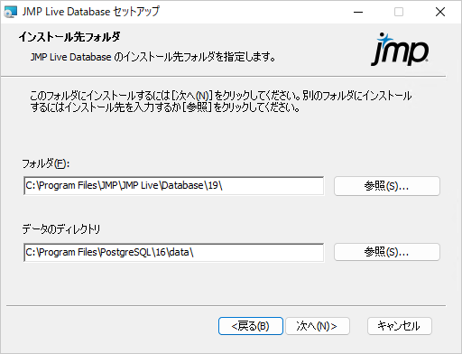

図1.2 インストールフォルダを指定
JMP LiveデータベースとPostgreSQLデータベースのインストール先を指定します。
デフォルトのインストール先をそのまま使う場合は、[次へ]をクリックします。
インストール先のフォルダを変更するには、[参照]をクリックします。
メモ: PostgreSQLデータベースのインストール先ディレクトリに十分な空き容量があることを確認してください。

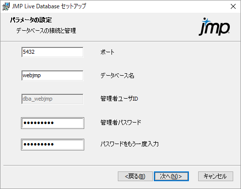

図1.3 データベースのパラメータを指定
次のパラメータを入力します。
メモ: アップグレードする場合は、これらのパラメータがJMP Live環境ファイルにある値と一致することを確認してください。詳細については、(オプション)詳細設定を参照してください。
ポート: PostgreSQLが他のデータベースと通信する際に使用するTCPポート。通常は5432です。PostgreSQL 14からアップグレードする場合、前のデータベースと同じポート番号を使用することはできないので、5433を使用することをお勧めします。
データベース名: JMP Liveが使用するデフォルトのデータベースの名前。Webjmpをそのまま使用することをお勧めします。管理者ユーザIDのdba_webjmpは変更できません。
管理者パスワード: 管理者パスワードはデフォルトでPassword1に設定されています。パスワードを変更することを強くお勧めします。
メモ: 使用できる文字は、A~Z、a~z、0~9、;,/?:@&=+$#-_.!~*'()です。

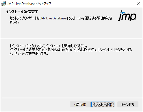

図1.4 JMP Liveデータベースのインストールを開始
5.
[インストール]をクリックします。
6.
インストールが完了したら、[終了]をクリックします。
7.

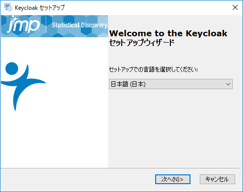

図1.5 インストーラの言語を選択
インストーラの言語を選択し、[次へ]をクリックします。

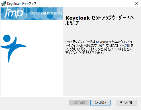

図1.6 Keycloakの「ようこそ」ウィンドウ
[次へ]をクリックします。

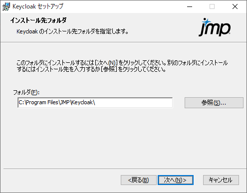

図1.7 Keycloakのインストール先を指定
Keycloakのインストール先となる場所を指定し、[次へ]をクリックします。
メモ: Keycloakファイルは、インストールディレクトリ内のサブフォルダに配置されます。このサブフォルダは、移動や変更ができません。

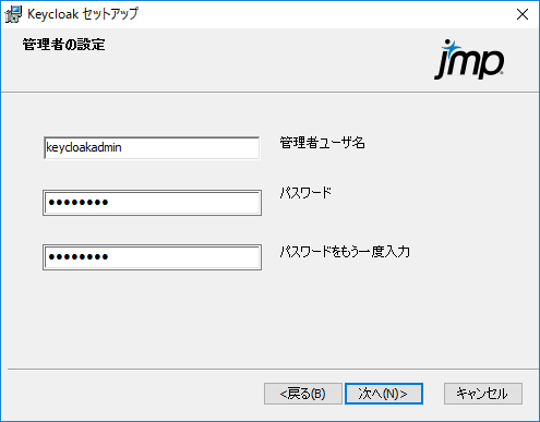

図1.8 Keycloak管理者を設定
5.
管理者のログイン情報を指定し、[次へ]をクリックします。
デフォルトでは、ユーザ名はkeycloakadmin、パスワードはpasswordに設定されています。パスワードを変更することをお勧めします。

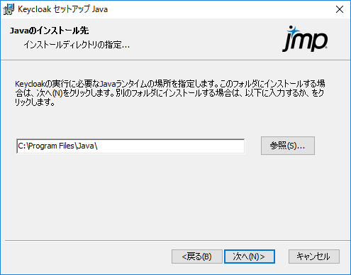

図1.9 Javaのインストール先を指定
Keycloakのインストールプロセスでは、Azul Javaもインストールされます。Azul Javaがすでにインストールされている場合は、何も変更されません。
6.
Javaのインストール先となるディレクトリを指定し、[次へ]をクリックします。
メモ: インストーラによってWindowsの[システムの詳細設定]にJAVA_HOME環境変数が追加されます。

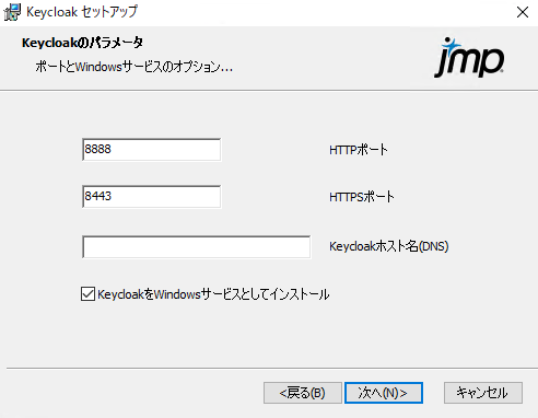

図1.10 ポートとサービスの設定
7.
次のようなKeycloakの詳細を指定します。
HTTPポート: HTTPネットワークポートを入力します。デフォルトのポートは8888です。このポートは、Keycloakサーバーに対して開いている必要があります。
HTTPSポート: HTTPSネットワークポートを入力します。デフォルトのポートは8443です。このポートは、Keycloakサーバーに対して開いている必要があります。
Keycloakホスト名(DNS): Keycloakサーバーのホスト名を入力します。
KeycloakをWindowsサービスとしてインストール: このオプションを選択すると、KeycloakがWindowsサービスとしてインストールされます。WindowsサービスとしてインストールしたKeycloakは、自動的に開始され、コンピュータが再起動したときも自動的に開始されるので、常に実行中になります。このオプションを選択しなかった場合は、初回やコンピュータの再起動時に手動でKeycloakを開始しなければなりません。このオプションはデフォルトで選択されているので、そのままにすることをお勧めします。
8.
[次へ]をクリックします。

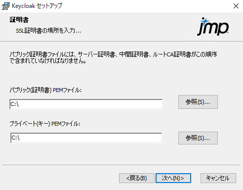

図1.11 Keycloakの証明書を指定
Keycloakは、ユーザの組織の真正性を保証し、KeycloakとIDプロバイダーの間での安全な接続を可能にするためにSSL証明書を必要とします。
注意: 証明書を指定しないと、インストールが完了しません。
9.
組織のSSL証明書の場所を指定します。証明書は、認定プロバイダーから入手する必要があります。
SSL証明書とは、ブラウザとWebサーバーの安全な通信を可能にする暗号鍵をテキストファイルにまとめたものです。暗号鍵は、各組織に固有のもので、DigiCert、Symantec、Network Solutionsなどのサードパーティベンダーから提供されます。JMP Liveを証明書なしで実行することはできません。
パブリックキーとして指定するファイルには、証明書・中間証明書・ルート証明書をこの順序で連結したものが含まれていなければなりません。
プライベートキーのファイルは、パブリックキー証明書と同じサードパーティーベンダーから提供されます。
10.
[次へ]をクリックします。

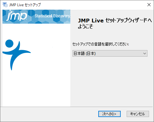

図1.16 インストーラの言語を選択

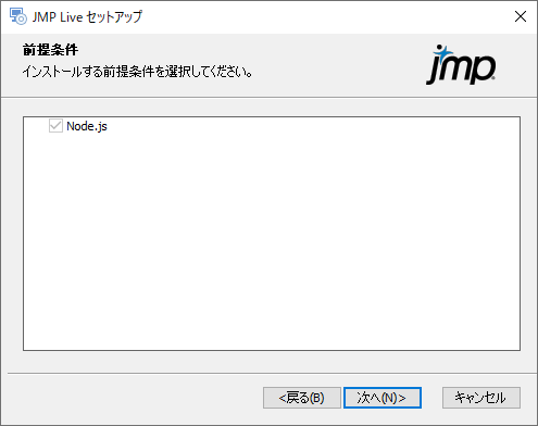

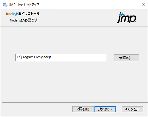

図1.18 Node.jsのインストールパスを選択
5.
Node.jsのインストール先を指定します。
デフォルトのインストール先をそのまま使う場合は、[次へ]をクリックします(推奨)。
図1.19 インストールする前提条件を選択
Node.jsは必須のインストール項目であるため、デフォルトで選択されています。
6.
[次へ]をクリックします。

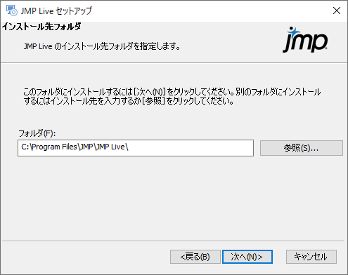

図1.21 インストールフォルダを指定
8.
JMP Liveのインストール先を指定します。
インストール先を変更した場合は、次の点に注意してください。
JMP Liveは指定した場所にインストールされますが、PostgreSQLは常にデフォルトの場所にインストールされます。
JMP Liveはログ情報を生成するので、新しいインストール先に十分なディスク容量があることを確認してください。推奨する最小容量は1 GBです。

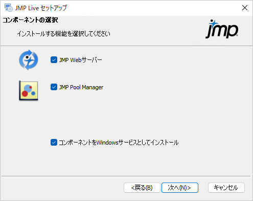

図1.22 コンポーネントの選択ウィンドウ
9.
このコンピュータにインストールしたいコンポーネントを(少なくとも1つ)選択します。
このコンピュータに両方のコンポーネントをインストールする場合は、両方が選択された状態のまま、次に進みます。

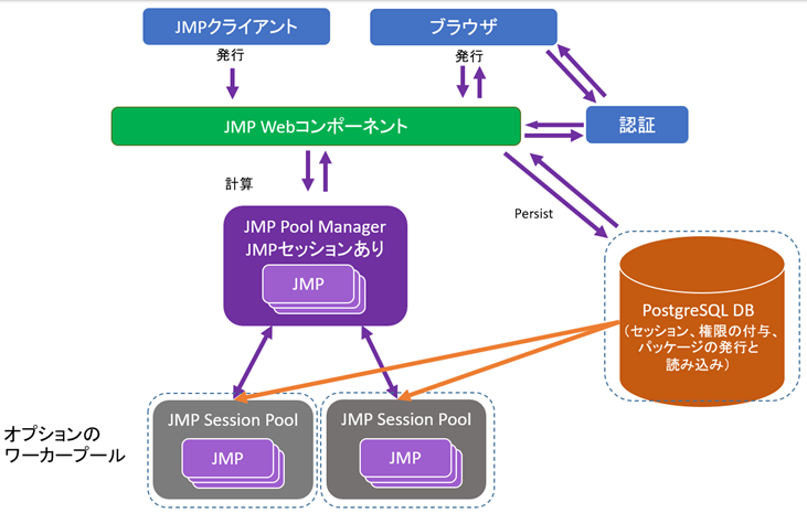

コンポーネントを異なるコンピュータに分散させる場合は、このコンピュータにインストールするコンポーネントのみを選択してください。もう一方のオプションをインストールするには、別のコンピュータでもう一度インストーラを実行しなければなりません。
メモ: ワーカープールアーキテクチャ用にインストールをする場合は、JMP Pool Managerを選択し、手順16に進んでください。詳細については、JMP Liveのアーキテクチャと認証についてを参照してください。
10.
(オプション)選択したコンポーネントをWindowsサービスとしてインストールするかどうかを指定します。
このオプションを選択する場合は、次の点に注意してください。
ログインしているかどうかに関わらず、JMP Liveはバックグラウンドで実行されます。
コンピュータが再起動すると、JMP Liveのサービスが自動的に再開されます。
Windowsコンソールではなくログ(テキスト)ファイルに情報が書き込まれます。ログファイル用に十分な容量があることを確認し、ストレージの問題が発生しないように定期的にログファイルを削除してください。以下は、ログファイルのデフォルトの場所です。

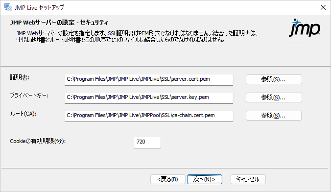

図1.25 SSL証明書を指定
13.
組織のSSL証明書に移動するか、SSL証明書の名前を入力します。
プライマリの証明書と秘密鍵は、購入者に対して設定されています。連結した証明書は、中間証明書とルート証明書を(この順序で)1つのファイルにまとめたもので、サードパーティベンダーから提供されます。
JMP Liveインストーラによって、ローカルホスト上で最小限のテストをするための証明書セットが用意されています。ただし、サイトをローカルのブラウザで閲覧すると警告が表示されます。また、インストールコンピュータ以外のブラウザからはサイトにアクセスできません。
ヒント: SSL証明書は、JMP Liveのインストールが完了した後に検証できます。JMP LiveのSSL証明書の検証を参照してください。SSL証明書検証ユーティリティを実行するには、node.jsのコマンドラインから、 下記のディレクトリへ行きコマンドを入力します: C:\Program Files\JMP\JMP Live\JMPLive>npm run check-ssl。
14.
Cookieの有効期限: JMP LiveにサインインしたことをJMP Webコンポーネントにどれだけの間記憶させるかを指定します。
デフォルト値は720分(12時間)ですが、セキュリティを高めたいときは時間を短くしてください。
Cookieの有効期限は、アイドルタイムアウトとは異なります。サイトの使用を継続することはできますが、Cookieの期限が切れた時点でもう一度サインインする必要があります。

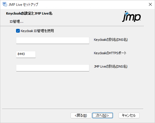

図1.26 Keycloakの設定
15.
Keycloakに関して次のような設定を行います。
Keycloak ID管理を使用: Keycloak認証システムを有効にします。このオプションを選択しない場合は、ローカル認証が使用されます。この場合、JMP Liveでアカウントを作成する必要があります。これらのユーザは、他のIDプロバイダーに対しては認証されません。KeycloakとIDプロバイダーの接続については、Keycloakのマニュアルを参照してください。
Keycloakの別名(DNS名): Keycloakの認証サービスを実行しているサーバーの名前を入力します。
KeycloakのHTTPSポート: Keycloakがリクエストを待機するポートの番号を入力します。デフォルトのポートは8443です。
JMP Liveの別名(DNS名): メインのJMP Liveサイトを実行するコンピュータの名前を入力します。

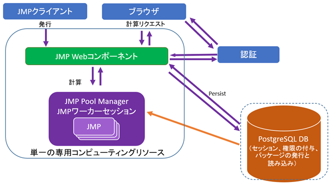

このコンピュータでPool Managerを実行する場合は、[Pool Managerとして設定]ボックスを選択します。
1台のコンピュータですべてのコンポーネントを使用する場合、または1台のコンピュータでPool ManagerとJMPセッションを使用する場合は、このオプションを選択します。

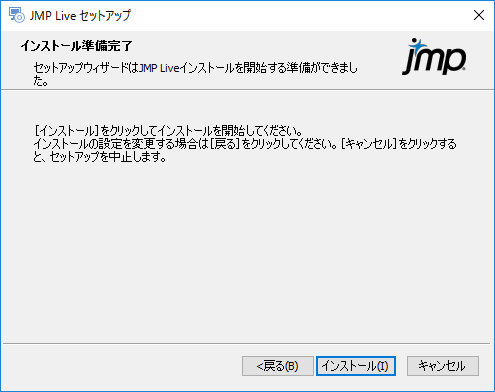

図1.30 JMP Liveのインストールを開始
20.
[インストール]をクリックしてJMP Liveインストールを開始し、インストールが完了したら[終了]をクリックします。
JMP Liveサーバーをオンプレミスでインストールする場合は、JMP Liveシステムのアーキテクチャや、サードパーティのIDプロバイダーによる認証の設定方法について理解しておくことが重要です。
アーキテクチャの概要
JMP Liveは、互いに通信する複数のモジュールで構成されています。このアーキテクチャにより、複数のコンピューティングリソースに作業負荷を分散させ、大量のリクエストが処理できるようになっています。
図1.31 JMP Liveのアーキテクチャ
JMP Liveを単一のコンピューティングリソースで実行することもできますが、これはお勧めできません。データベースをJMP Liveの他のコンポーネントから分離し、データベースに専用のコンピューティングインスタンスを割り当てることをお勧めします。このコンピューティングインスタンスを頻繁にバックアップすることで、JMP Liveのコンテンツの安全性を維持できます。データベースにはホスティングサービスを使用し、その他の機能はオンプレミスのリソースを用いるということもできます。その場合は、JMP Liveデータベースインストーラを使わずに、PostgreSQL 16.6と互換性のあるインスタンスをホスティングサービスの環境にセットアップする必要があります。既存のデータベースを使用したJMP Liveのインストールの手順に従ってください。

小規模な構成
小規模なJMP Live構成(ユーザ数が100人程度)では、データベース以外のすべてのコンポーネントを1台の専用コンピュータにインストールすることができます。
図1.32 小規模な構成に推奨される設定
この構成では、JMP WebコンポーネントとJMP Poolコンポーネントを同じコンピュータにインストールします。インストールの際に[Pool Managerとして設定]オプションを選択します。このJMP Pool Managerに関連付けられるJMPインスタンスの数が、このサイトで実行されるJMPインスタンスの総数になります。
コンピューティングリソースの能力は高ければ高いほど良く、大部分がプロセッサのタイプやネットワーク速度などに依存します。最低でも、16 GB以上の専用RAMを備えた4コアのコンピュータが必要です。データベースのため最も重要なストレージの容量は、保管するレポートの数に依存し、最小要件は1 TBです。

JMP Webコンポーネントのパフォーマンスを最適にする場合の標準的な設定は、JMP Pool Managerが独自のJMPセッションを持たないというものです。JMP Pool ManagerでJMPセッションの数を0に設定します。すべてのJMPセッションが2番目のコンピューティングリソースであるJMP Session Poolにある形になります。
より計算能力の高い環境が必要な場合は、JMP Pool Managerにセッションを割り当てます(たとえば5個)。そうすると、JMP Webコンポーネントのパフォーマンスは下がる可能性がありますが、レポートのための計算能力が高まります。

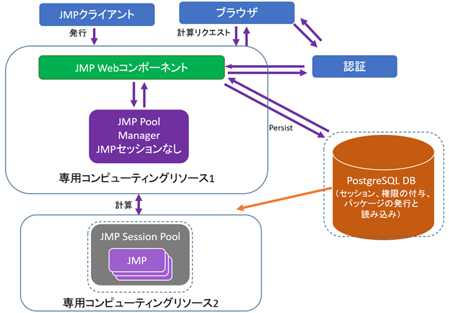

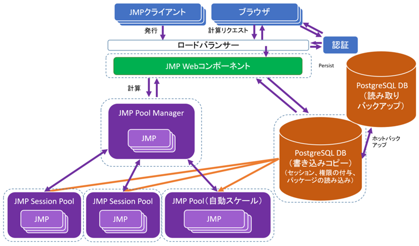

JMP Liveクラスター
インストール後、npm startコマンドを使ってJMP Liveを開始した場合は、JMP Liveサーバーコードのインスタンスが1つだけ開始されます。しかし、npm run clusterコマンドを使ってJMP Liveを開始した場合、JMP Liveサーバーコードの複数のインスタンスが開始されます。クラスターモードを使用すると、1つのインスタンスがビジーでもクライアントは別のインスタンスから応答を得ることができます。通常は、クラスターモードを使用します。クラスターに含まれるJMP Liveサーバーのインスタンスの数は、サーバー上にあるコアの数とほぼ同じです。
接続数上限の例
この例では、接続の合計数を500、JMP Liveクラスター内のJMP Liveサーバーの数を4、JMP Poolの数を2とします。DB_MAX_CONN_JMP_LIVEの値は100、DB_MAX_CONN_JMP_POOLの値は50です。
図1.36 接続数上限の例
