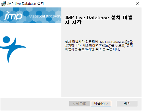

JMP Live Database 설치
JMPLiveDatabase.msi를 두 번 클릭합니다.
이 파일은 JMP에서 다운로드한 ZIP 파일에 있습니다.

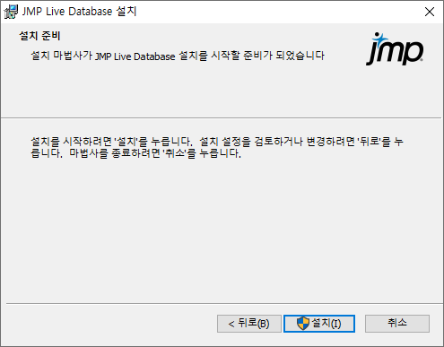

그림 1.4 JMP Live Database 설치 시작
Start JMP Live Database Installation
5.
설치를 클릭합니다.
6.
설치 관리자가 끝나면 완료를 클릭합니다.

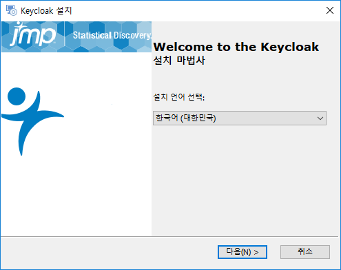

그림 1.5 설치 언어 선택
Select Your Setup Language
설치 언어를 선택한 후 다음을 클릭합니다.

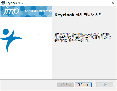

그림 1.6 Keycloak 시작 창
Keycloak Welcome Window
다음을 클릭합니다.

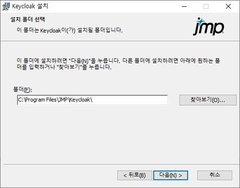

그림 1.7 Keycloak 설치 위치 지정
Specify the Keycloak Install Location
Keycloak 설치 파일을 저장할 위치를 지정한 후 다음을 클릭합니다.
참고: Keycloak 파일은 설치 디렉터리의 하위 폴더에 배치됩니다. 이 하위 폴더를 이동하거나 변경할 수 없습니다.

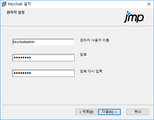

그림 1.8 Keycloak 관리자 설정
Set Up the Keycloak Administrator
5.
관리자 자격 증명을 지정한 후 다음을 클릭합니다.
기본적으로 사용자 이름은 keycloakadmin이고 암호는 password입니다. 암호를 변경하는 것이 좋습니다.

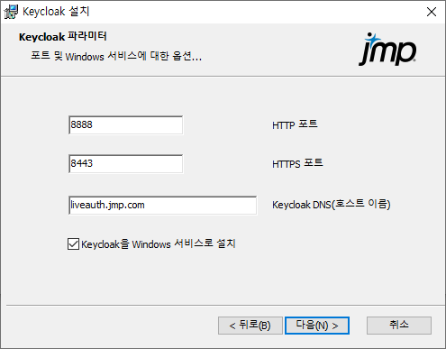

그림 1.10 포트 및 서비스 구성
Configure Ports and Services
7.
다음과 같은 Keycloak 상세 정보를 지정합니다.
HTTP 포트: HTTP 네트워크 포트를 입력합니다. 기본 포트는 8888입니다. 이 포트는 Keycloak 서버에 대해 열려 있어야 합니다.
HTTPS 포트: HTTPS 네트워크 포트를 입력합니다. 기본 포트는 8443입니다. 이 포트는 Keycloak 서버에 대해 열려 있어야 합니다.
Keycloak 호스트 이름(DNS): Keycloak 서버의 호스트 이름을 입력합니다.
Keycloak을 Windows 서비스로 설치: Keycloak을 Windows 서비스로 설치하려면 이 옵션을 선택합니다. 이렇게 하면 Keycloak이 자동으로 시작되고 컴퓨터를 다시 부팅할 경우 자동으로 다시 시작되므로 Keycloak은 항상 실행 상태입니다. 이 옵션을 선택하지 않으면 맨 처음 및 컴퓨터를 다시 부팅할 때마다 Keycloak을 수동으로 시작해야 합니다. 이 옵션은 기본적으로 선택되어 있으며 그대로 두는 것이 좋습니다.
8.
다음을 클릭합니다.

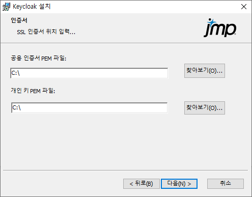

그림 1.11 Keycloak 인증서 지정
Specify Keycloak Certificates
조직의 신뢰성을 보장하고 Keycloak과 ID 공급자 간의 보안 연결을 허용하기 위해 Keycloak에 SSL 인증서가 필요합니다.
주의: 이러한 인증서를 지정하지 않으면 설치가 실패합니다.
9.
조직의 SSL 인증서 위치를 지정합니다. 이러한 인증서는 권한 있는 공급자로부터 받아야 합니다.
SSL 인증서는 브라우저와 웹 서버의 보안 통신을 가능하게 하는 암호화 키가 포함된 텍스트 파일입니다. 이 키는 해당 조직에만 한정되며 DigiCert, Symantec, Network Solutions와 같은 타사 벤더에서 제공합니다. 이러한 인증서가 없으면 JMP Live를 실행할 수 없습니다.
공개 키는 인증서, 중간 인증서 및 루트 인증서가 순서대로 연결되어 있는 파일을 가리켜야 합니다.
개인 키 파일은 공개 키 인증서를 공급한 타사 벤더에서 제공합니다.
10.
다음을 클릭합니다.

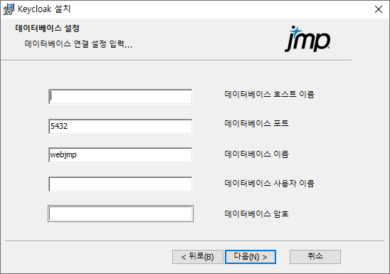

그림 1.12 데이터베이스 파라미터 구성
Configure Database Parameters
Keycloak은 사용자 및 클라이언트에 대한 정보를 데이터베이스에 저장합니다.
11.
데이터베이스 정보를 지정합니다.
참고: 다음 정보는 JMP Live 데이터베이스를 설치할 때 입력한 정보와 일치해야 합니다. 자세한 내용은 JMP Live Database 설치에서 확인하십시오.
데이터베이스 호스트 이름: JMP Live 데이터베이스가 있는 컴퓨터의 별칭 또는 DNS 이름을 지정합니다.
데이터베이스 포트: 데이터베이스가 수신 대기하는 포트를 지정합니다.
데이터베이스데이터베이스 이름: JMP Live 데이터베이스의 이름을 지정합니다.
데이터베이스 사용자 이름: 데이터베이스 관리자의 사용자 이름을 지정합니다.
데이터베이스 암호: 데이터베이스 관리자의 암호를 지정합니다.

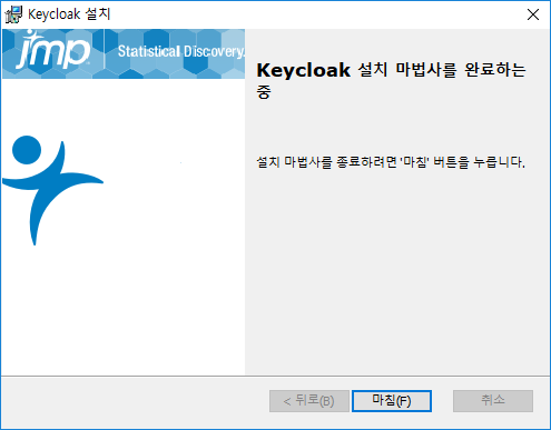

그림 1.14 완료 창
Completion Window
14.
완료를 클릭합니다.
Java와 Keycloak에 대해 별도의 절차가 실행되므로 이 작업을 처리하려면 몇 분 정도의 시간이 걸릴 수 있습니다. 진행률 표시기와 명령 프롬프트가 나타납니다.
Keycloak을 Windows 서비스로 실행하도록 선택한 경우 설치가 완료되면 Keycloak이 실행되고 있어야 합니다. 그렇지 않은 경우 Keycloak을 수동으로 시작하려면 다음 명령을 사용하십시오.

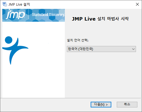

JMPLive.exe를 두 번 클릭합니다.
그림 1.17 설치 언어 선택

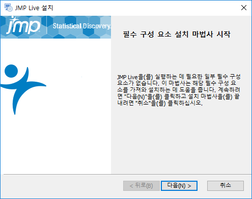

그림 1.18 JMP Live 필수 구성 요소 설치 마법사
JMP Live Prerequisites Setup Wizard
다음을 클릭합니다.

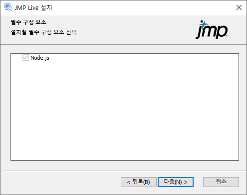

그림 1.20 설치할 필수 구성 요소 선택
Select Prerequisites to Install
기본적으로 Node.js가 선택되어 있으며 이를 설치해야 합니다.
6.
다음을 클릭합니다.

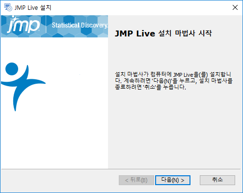

그림 1.21 JMP Live 설치 마법사
JMP Live Setup Wizard
7.
다음을 클릭합니다.

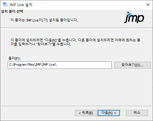

그림 1.22 설치 폴더 지정
Specify Installation Folder
8.
JMP Live를 설치할 위치를 지정합니다.
기본 위치를 사용하려면 다음을 클릭합니다(권장).
기본 설치 폴더를 변경하려면 불러오기를 클릭합니다.

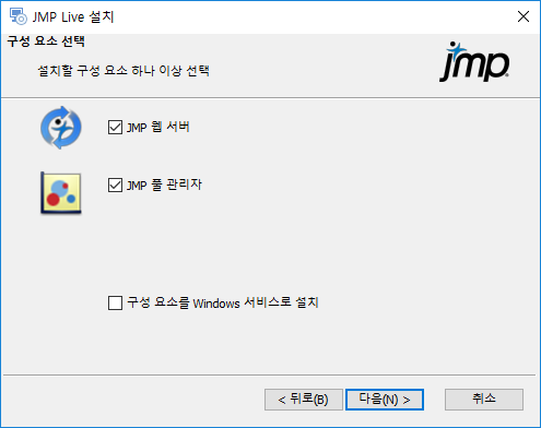

그림 1.23 구성 요소 선택 창
Component Selection Window
9.
이 컴퓨터에 설치할 구성 요소를 하나 이상 선택합니다.
이 컴퓨터에 두 구성 요소를 모두 설치하려면 둘 다 선택된 상태로 둡니다.
서로 다른 컴퓨터에 구성 요소를 배포하려면 이 컴퓨터에 설치할 구성 요소를 선택합니다. 다른 옵션을 설치하려면 다른 컴퓨터에서 설치 관리자를 실행해야 합니다.
참고: 작업자 풀 아키텍처용으로 설치하는 경우 "JMP 풀 관리자" 구성 요소를 선택하고 16단계로 건너뜁니다. 자세한 내용은 JMP Live 아키텍처 및 인증 소개에서 확인하십시오.

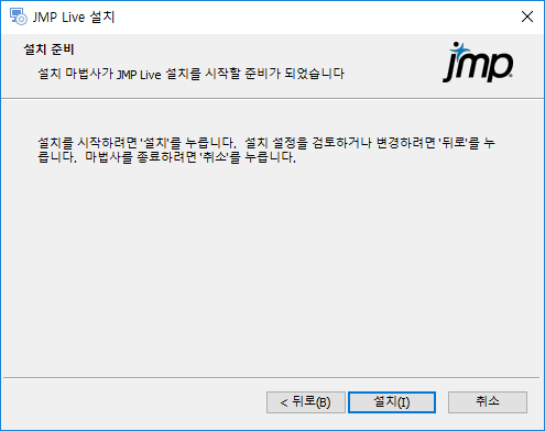

그림 1.24 포트 및 데이터베이스 상세 정보 지정
Specify Ports and Database Details
11.
다음과 같은 JMP 웹 서버 설정을 지정합니다.
웹 서버 포트: 브라우저의 요청을 받을 HTTPS 포트를 입력합니다. 기본적으로 이 포트는 3501로 설정됩니다. 443 포트(기본 HTTPS 포트)를 지정할 수 있지만 모니터링 및 액세스 제어를 용이하게 하기 위해 전용 포트를 사용하는 것이 좋습니다. 웹 서버 구성 요소 앞에 응용 프로그램 부하 분산 장치를 설치하는 경우 이 포트를 지정하십시오.
데이터베이스 호스트 이름: 포트:
JMP Live용 PostgreSQL 데이터베이스를 실행 중인 컴퓨터의 DNS 이름을 입력합니다. 기본 이름은 localhost(설치 컴퓨터)이지만 대개 PostgreSQL을 실행하는 전용 서버를 지정합니다. 이 컴퓨터는 회사 방화벽 안, 방화벽 밖 또는 클라우드 서비스 내에 있을 수 있습니다.
외부에서 통신하기 위해 PostgreSQL 설치 중에 지정한 포트를 입력합니다. 기본 PostgreSQL 포트는 5432입니다. 자세한 내용은 그림 1.3에서 확인하십시오.

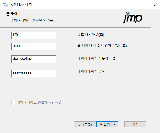

데이터베이스 이름: PostgreSQL 내에서 JMP Live 데이터베이스에 할당된 이름을 입력합니다. 이 이름을 변경할 수는 있지만 데이터베이스 설치 관리자의 기본값이 webjmp이므로 변경하지 않는 것이 좋습니다.
데이터베이스 사용자 이름 및 데이터베이스 암호: JMP Live Database 설치 중에 지정한 관리자 사용자 ID와 암호를 입력합니다. 데이터베이스 사용자 이름은 dba_webjmp여야 하지만 암호는 기본값(Password1)에서 변경했을 수 있습니다. 여기에 해당 암호를 입력합니다.
데이터베이스 연결에 SSL 사용: PostgreSQL 데이터베이스에 SSL로 암호화된 통신이 필요한 경우 이 옵션을 선택합니다.

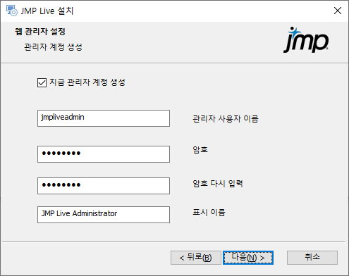

그림 1.25 관리자 계정 생성
Create an Administrator Account
참고: 관리자 계정을 생성하는 것이 좋습니다. 그러나 JMP Live를 이전 버전에서 업데이트하는 경우 해당 데이터베이스에 관리자 계정이 이미 있으면 지금 관리자 계정 생성 상자를 선택 취소하여 이 단계를 건너뛸 수 있습니다.
12.
JMP Live에 로그온하는 데 사용할 관리자 사용자 이름을 입력합니다. 암호(기본값 password) 및 콘텐츠를 JMP Live에 게시할 때 나타나는 표시 이름을 제공합니다. 다음 사항에 유의하십시오.
관리자 사용자 이름은 공백을 포함할 수 없으며 소문자여야 합니다.
관리자 계정을 생성하면 이 계정에 로그인하여 다른 사용자를 관리자로 지정할 수 있습니다.
명령줄 인터페이스를 사용하여 언제든지 관리자 계정을 생성할 수 있습니다. 자세한 내용은 JMP Live Database 유지관리에서 확인하십시오.

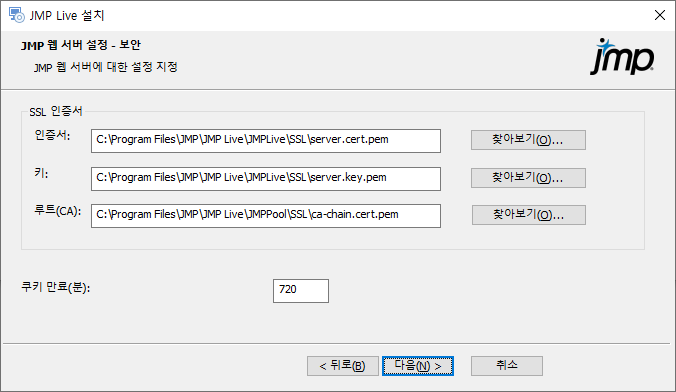

그림 1.26 SSL 인증서 지정
Specify SSL Certificates
13.
조직의 SSL 인증서를 탐색하거나 입력합니다.
기본 인증서와 키는 구매자에 맞게 구성됩니다. 루트(CA) 인증서는 타사 벤더에서 제공합니다. 인증서 공급자가 중간 인증서와 루트 인증서를 모두 제공하는 경우 텍스트 편집기를 사용하여 순서대로 단일 파일에 결합해야 합니다. 그런 다음 루트(CA) 파일 선택에서 해당 파일을 지정해야 합니다.
JMP Live 설치 관리자는 localhost 설정에 대한 최소한의 테스트를 허용하는 인증서 집합을 제공합니다. 그러나 로컬 브라우저에서 사이트를 볼 때 경고가 생성되고, 설치 컴퓨터 외부의 브라우저에서 사이트에 액세스할 수 없습니다.
팁: JMP Live 설치가 완료된 후 SSL 인증서의 유효성을 검사할 수 있습니다. 자세한 내용은 JMP Live에 대한 SSL 인증서의 유효성 검사에서 확인하십시오. SSL 인증서 유효성 검사 유틸리티를 실행하려면 node.js 명령줄에서 C:\Program Files\JMP\JMP Live\JMPLive>npm run check-ssl 형식으로 디렉터리와 명령을 입력합니다.
14.
쿠키 만료: 사용자가 JMP Live에 로그인했을 때 JMP 웹 구성 요소가 이를 기억하는 시간을 지정합니다.
기본값은 720분(12시간)이지만 보안 강화를 위해 이 값을 줄일 수 있습니다.
쿠키 만료는 유휴 타임아웃과 다릅니다. 사이트를 계속 사용할 수 있지만 쿠키 만료를 지정하면 만료 후 다시 로그인해야 합니다.

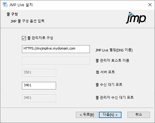

그림 1.28 풀 관리자 구성
Configure the Pool Manager
16.
이 컴퓨터에서 풀 관리자를 실행하려면 풀 관리자로 구성 상자를 선택합니다.
모든 구성 요소에 대해 컴퓨터 한 대를 사용하거나 풀 관리자 및 JMP 세션에 대해 컴퓨터 한 대를 사용하는 경우 이 옵션을 선택합니다.
이 컴퓨터를 작업자 풀 전용으로 사용하는 경우에는 이 옵션을 선택하지 마십시오.
17.
풀 관리자 옵션을 지정합니다.
JMP Live 별칭(DNS 이름): DNS 이름을 입력합니다. 대개 machine name.domain name.com/org 형식을 사용합니다. 다음 사항에 유의하십시오.
localhost 옵션을 사용하여 모든 구성 요소를 설치하는 경우 외에는 웹 호스트 이름을 지정해야 합니다.
모든 구성 요소가 한 컴퓨터에 있는 경우에도 보안 연결을 위해 조직의 SSL 인증서를 사용할 수 있습니다. 이런 경우 대개 인증서가 해당 컴퓨터에 연결되므로 컴퓨터 이름을 웹 호스트 이름으로 지정합니다.
풀 관리자 호스트 이름: (풀 관리자로 구성을 선택한 경우 사용할 수 없음) 작업자 풀을 다른 컴퓨터에 설정하는 경우 풀 관리자 작업을 처리하는 컴퓨터의 DNS 이름을 입력합니다.
웹 서버 포트: (포트 번호가 JMP 웹 구성 요소에 이미 지정되어 있으므로 모든 구성 요소를 동일한 컴퓨터에 설치할 경우에는 사용할 수 없음) JMP 풀 구성 요소만 설치하는 경우 다른 컴퓨터에 JMP 웹 구성 요소를 설치할 때 사용한 포트를 입력합니다.
풀 수신 대기 포트: JMP 풀 관리자 및 JMP 웹 구성 요소로부터의 통신을 위해 이 풀이 수신 대기하는 포트를 입력합니다.
풀 관리자 수신 대기 포트: (작업자 풀을 구성하는 경우에만 사용할 수 있음) JMP 풀 관리자 설정에서 풀 수신 대기 포트로 지정된 포트를 입력합니다. JMP 풀 관리자에게 사용 가능 상태를 알리려면 작업자 풀이 이 포트를 알아야 합니다.

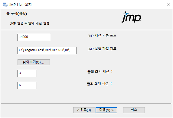

그림 1.29 JMP 설정 구성
Configure JMP Settings
JMP 세션 생성을 지원하는 모든 컴퓨터에서 자체의 설치 관리자를 사용하여 JMP를 설치해야 합니다. 이때 JMP 풀 관리자의 일부인지 아니면 작업자 풀의 일부인지는 상관없습니다. 이러한 JMP 세션은 보고서 수정 시 JMP Live 작업을 위해 시작됩니다.
18.
다음과 같은 JMP 상세 정보를 지정합니다.
JMP 세션 기본 포트: JMP 풀 관리자와 통신하기 위해 JMP 세션에서 사용하는 기본 포트를 입력합니다. JMP의 각 인스턴스에는 이 기본 번호로 시작하는 고유 번호가 있습니다.
JMP 실행 파일 경로: JMP Pro 위치 경로를 입력합니다. 기본 설치 경로가 나타나므로 JMP Pro가 다른 위치에 있는 경우에만 변경해야 합니다.
풀의 초기 세션 수: 풀을 처음 실행할 때 시작되는 JMP 세션 수를 입력합니다.
풀의 최대 세션 수: 이 컴퓨터에서 이 풀의 일부로 실행할 수 있는 JMP 세션 수의 상한을 입력합니다. 초기 세션 수에 지정된 개수의 세션이 모두 사용 중인 경우 이 세션이 추가됩니다.
참고:풀 관리자를 설치하는 경우 이를 사용하여 다른 작업자 풀에 대한 리소스 할당만 처리하려면 초기 수와 최대 수를 모두 0으로 설정할 수 있습니다. 이 경우 작업자 풀이 구성되어 실행될 때까지 사이트가 작동하지 않습니다.

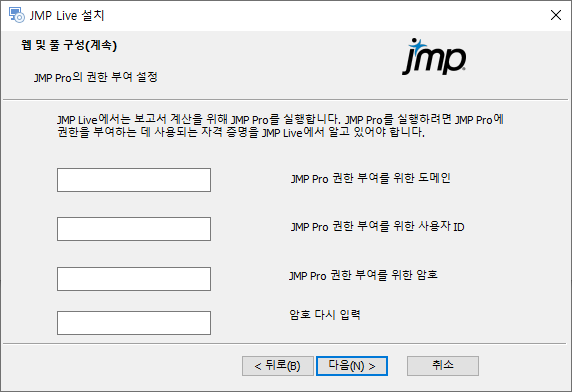

구성 요소를 Windows 서비스로 설치하도록 선택한 경우 그림 1.30에 나오는 화면이 표시됩니다. 그렇지 않은 경우 그림 1.31 단계로 계속합니다.
19.
JMP 풀 서비스 계정에 대해 다음 자격 증명을 지정합니다.
JMP Pro 권한 부여를 위한 도메인: 이 컴퓨터에서 JMP Pro를 인증하는 사용자의 네트워크 도메인을 입력합니다. 클라우드 서비스와 같은 로컬 관리 계정을 사용하는 경우 호스트 이름을 지정합니다.
팁: 호스트 이름을 찾으려면 Windows + r을 누릅니다. cmd를 입력하고 확인을 클릭합니다. hostname을 입력하고 Enter 키를 누릅니다.
JMP Pro 권한 부여를 위한 사용자 ID: 이 컴퓨터에서 JMP Pro를 인증하는 사용자 이름을 입력합니다.
JMP Pro 권한 부여를 위한 암호: 지정된 사용자 이름에 대해 이 컴퓨터에서 JMP Pro를 인증하는 암호를 입력합니다.
팁: 사용자 이름과 암호를 기록해 두십시오. 풀에 대해 JMP Live를 인증하고 로그인하려면 이 정보가 필요합니다. 자세한 내용은 JMP Pro 인증에서 확인하십시오.
암호 다시 입력: 암호를 다시 입력하여 확인합니다.

그림 1.32 JMP Live 설치 시작
Start JMP Live Installation
21.
설치를 클릭하여 JMP Live 설치를 시작하고, 설치 관리자가 끝나면 완료를 클릭합니다.
JMP Live가 자동으로 Keycloak에 연결되고 사용자는 15단계에서 제공한 JMP Live 별칭을 사용하여 JMP Live에 로그인할 수 있어야 합니다. JMP Live에 로그인하는 데 문제가 있으면 수동으로 연결해야 할 수도 있습니다. 자세한 내용은 수동으로 Keycloak 연결 및 JMP Live 시작에서 확인하십시오.

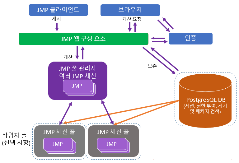

그림 1.37 JMP Live 인증 옵션 및 흐름
JMP Live Authentication Options and Flow
Keycloak 응용 프로그램
Keycloak 응용 프로그램은 다양한 인증 메커니즘에 대한 브리지 역할을 합니다. OIDC(OpenID Connect)는 이러한 트랜잭션을 보호하기 위해 JMP 클라이언트, JMP Live 및 Keycloak 간에 사용됩니다. Keycloak과 다양한 인증 메커니즘 간의 연결은 해당 메커니즘에 따라 다르지만 대개 TLS입니다.
Keycloak은 JMP Live 및 JMP에 인증 세션 토큰을 제공합니다. 이러한 토큰은 사용자가 JMP Live를 사용할 수 있는지 여부를 나타냅니다. 또한 토큰은 인증 세션이 만료되면 JMP Live에 알려줍니다.
JMP Live 설치가 완료된 후 SSL 인증서의 유효성을 검사할 수 있습니다. 다음은 설치 기본값을 사용한 예입니다.
Windows 시작 메뉴로 이동하여 Node.js 명령 프롬프트를 엽니다.
JMPLive 폴더로 이동합니다. 기본 위치는 C:\Program Files\JMP\JMP Live\JMPLive입니다.
다음 명령을 입력합니다.
npm run check-ssl
예제
C:\Users\userid>cd C:\Program Files\JMP\JMP Live\JMPLive
> jmplive@18.0.0 check-ssl
> node ./config/checkSSL.js
The certificate was read correctly.
The private key was read correctly.
The certificate authority was read correctly.
Certificate start date: 03/02/2024
Certificate expiration date: 17/03/2024
The public certificate and private key match correctly.
The certificate was issued by the provided certificate authority.
