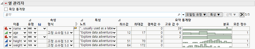

그림 5.5 열 관리자 창
The Columns Manager Window
"열 관리자" 창에는 다음과 같은 정보가 포함되어 있습니다.
모델링 유형
각 열의 모델링 유형을 표시합니다. 모델링 유형은 분석 중에 열 값을 처리할 방법을 JMP에 알려 줍니다. 변수를 다른 방식으로 조사하려는 경우 모델링 유형을 변경할 수 있습니다. 자세한 내용은 모델링 유형 정보에서 확인하십시오.

이름
각 열의 이름을 표시합니다.
속성
"속성" 그룹에는 모델링 유형, 하위 유형, 형식 및 행 상태 속성이 표시됩니다.
유형
각 열의 모델링 유형을 표시합니다. 자세한 내용은 모델링 유형 정보에서 확인하십시오.

특성
각 열에 할당된 특성을 표시합니다. 특성이 할당되지 않은 경우 이 필드는 기본적으로 숨겨집니다. 자세한 내용은 JMP의 열 특성에서 확인하십시오.
요약 통계량
최소값, 최대값, 결측값 수, 고유 값 수, 분포 및 모든 정수를 포함한 기본 요약 통계량을 표시합니다. "열 관리자" 창에서 확장 통계량을 선택하면 평균, 표준편차, Q1 및 Q3가 추가됩니다. 자세한 내용은 요약 통계량에 대한 설명에서 확인하십시오.
