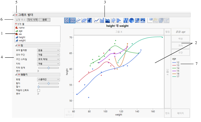

그래프 빌더를 시작하려면 데이터 테이블을 열고 그래프 > 그래프 빌더를 선택합니다. 변수 목록에 데이터 테이블의 열이 포함되어 있으며 이러한 열을 영역으로 드래그할 수 있습니다.
그림 3.2 Big Class.jmp의 그래프 빌더 창
Graph Builder Window for Big Class.jmp
번호
설명
1
데이터 테이블의 열이 변수 패널에 나열됩니다. 열 목록의 열을 영역으로 드래그하거나, 변수 목록에서 열을 선택하고 빈 영역을 클릭합니다.
참고: 다중 반응 데이터가 포함된 열은 X 또는 Y 영역이나 그룹화 영역에서 사용할 수 있습니다.
변수 목록에서 열 이름을 마우스 오른쪽 버튼으로 클릭하고 제공된 옵션에서 선택하여 가상 열을 생성할 수 있습니다.
• 변환된 열은 목록 맨 아래에 기울임꼴로 나타납니다.
• 해당 열을 그래프 빌더 영역으로 드래그할 수 있습니다.
• 변환된 열을 마우스 오른쪽 버튼으로 클릭하면 추가 옵션이 표시됩니다.
팁: 변수의 빨간색 삼각형 메뉴에 포함된 열 옵션에 대한 설명은 JMP 사용의 데이터 테이블의 열 패널에서 확인하십시오.
2
그래프 영역과 드래그 영역이 그래프 빌더의 주요 부분입니다. 그래프가 가운데에 나타나고 변수를 다른 영역으로 드래그합니다. 자세한 내용은 그래프 영역에서 확인하십시오.
참고: 제외된 행은 그래프에서 숨겨집니다.
3
요소 유형 아이콘을 클릭하여 원하는 그래프 유형을 선택합니다. Shift 키를 사용하여 데이터에 여러 유형의 요소를 동시에 적용할 수 있습니다. 자세한 내용은 요소 유형 및 옵션에서 확인하십시오.
4
선택한 그래프 유형에 대한 특정 옵션을 사용하여 그래프를 사용자 정의합니다. 자세한 내용은 요소 유형 및 옵션에서 확인하십시오.
5
그래프 빌더 창을 사용자 정의합니다. 자세한 내용은 그래프 빌더 옵션에서 확인하십시오.
6
작업 실행 취소, 다시 시작 등을 수행합니다. 자세한 내용은 그래프 빌더 버튼에서 확인하십시오.
7
그래프에 범례가 있으면 여기에 나타납니다. 범례를 사용자 정의하는 방법은 그래프 빌더의 범례 옵션에서 확인하십시오.
Figure 3.2의 그래프를 다시 생성하고 수정하려면 다음 단계를 수행하십시오.
1. 도움말 > 샘플 데이터 폴더를 선택하고 Big Class.jmp를 엽니다.
2. 그래프 > 그래프 빌더를 선택합니다.
3. height를 선택하여 Y 영역으로 드래그합니다.
4. weight를 선택하여 X 영역으로 드래그합니다.
5. age를 선택하여 중첩 영역으로 드래그합니다.
Figure 3.2의 그래프가 나타납니다. 각 age 값에 대한 height와 weight의 관계를 단일 그래프에 색상을 사용하여 보여 줍니다.

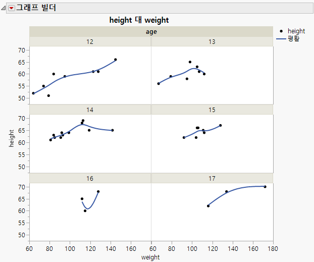

이제 각 age 값에 대한 개별 그래프를 표시할 수 있습니다.
6. 중첩 영역에서 age를 선택하여 펼침 영역으로 드래그합니다.
그림 3.3 Age별로 그룹화된 Height와 Weight
Height and Weight Grouped by Age
각 age 값에 대한 height와 weight의 관계가 개별 그래프에 표시됩니다.
