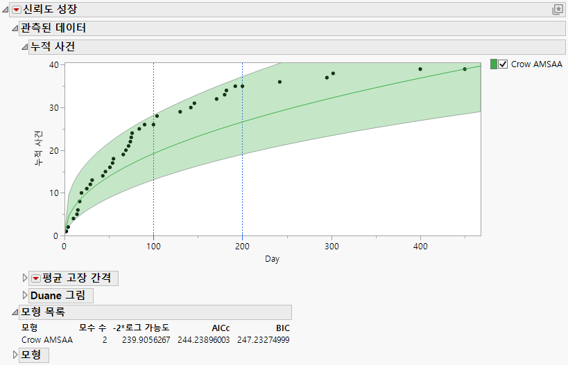

"Crow AMSAA" 옵션을 선택하면 "누적 사건" 그림이 업데이트되어 모형에 의해 추정된 누적 사건 곡선이 표시됩니다. 각 시점에 대해 이 곡선 주위의 음영 밴드는 해당 시점의 실제 누적 사건 수에 대한 95% 신뢰 구간을 정의합니다. "모형 목록" 보고서도 업데이트됩니다. Figure 11.8에서는 TurbineEngineDesign1.jmp 데이터에 대한 "관측된 데이터" 보고서를 보여 줍니다.
그림 11.8 Crow AMSAA 누적 사건 그림 및 모형 목록 보고서

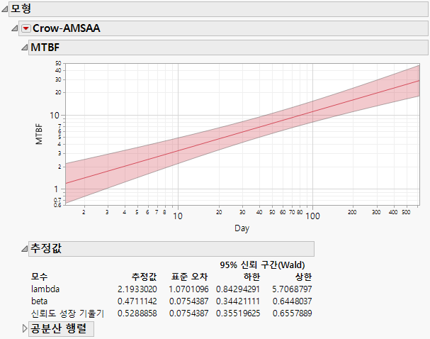

MTBF(평균 고장 간격) 그림은 기본적으로 표시됩니다(Figure 11.9). 각 시점에 대해 MTBF 그림 주위의 음영 밴드는 시간 t의 실제 MTBF에 대한 95% 신뢰 구간을 정의합니다. 그림은 두 축이 모두 로그로 척도화되어 표시됩니다. 이 척도화를 사용하면 MTBF 그림이 선형입니다.
그림 11.9 MTBF 그림
MTBF Plot
로그 척도화가 사용될 때 MTBF 그림이 선형인 이유를 확인하려면 다음을 고려하십시오. 평균 고장 간격은 강도 함수의 역수입니다. Weibull 강도 함수의 경우 MTBF는 1/(lbtβ-1)이며, 여기서 t는 시험 시작 이후의 시간을 나타냅니다. 따라서 MTBF의 로그는 기울기가 1 ‑ b인 log(t)의 선형 함수입니다. 추정된 MTBF는 l 및 b 모수를 추정값으로 대체하여 정의됩니다. 따라서 추정된 MTBF의 로그는 log(t)의 선형 함수입니다.
추정값
람다(l), 베타(b) 및 신뢰도 성장 기울기(1 ‑ b)의 최대 가능도 추정값이 그림 아래의 "추정값" 보고서에 나타납니다(Figure 11.9). l, b 및 1 ‑ b의 표준 오차와 95% 신뢰 구간이 제공됩니다. 계산에 대한 자세한 내용은 Crow-AMSAA 모형의 모수 추정값에서 확인하십시오.

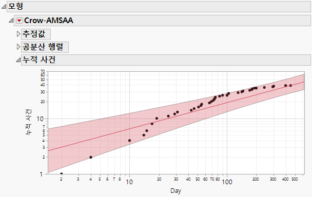

누적 사건 그림 표시
이 그림에는 추정된 누적 사건 수가 표시됩니다. 관측된 누적 사건 수도 이 그림에 표시됩니다. 두 축 모두 로그로 척도화됩니다.
그림 11.11 누적 사건 그림
Cumulative Events Plot
Crow-AMSAA 모형의 경우 시간 t에서의 누적 사건 수가 ltβ로 지정됩니다. 따라서 누적 사건 수의 로그는 log(t)의 선형 함수입니다. 결과적으로, 추정된 누적 사건 그림은 로그로 척도화된 축에 대해 표시될 때 선형입니다.

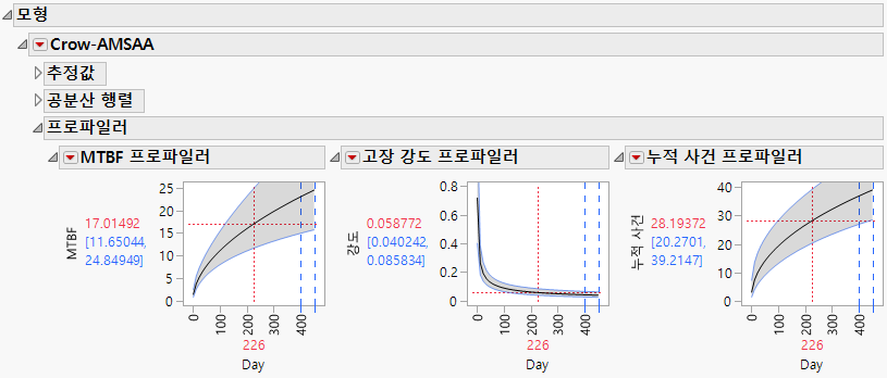

프로파일러 표시
추정된 MTBF, 고장 강도 및 누적 사건을 보여 주는 세 개의 프로파일러가 표시됩니다. 이러한 프로파일러에는 로그 척도화가 사용되지 않습니다. 프로파일러에서 빨간색 수직 파선을 드래그하면 다양한 시점에서 모형 추정값을 탐색할 수 있습니다. 선택한 시점의 값은 그림 아래에 빨간색으로 표시됩니다. 또한 Ctrl 키를 누른 채로 그림을 클릭하여 시간 축을 특정 값으로 설정할 수 있습니다. 파란색 수직 파선은 마지막으로 관측된 고장의 시점을 나타냅니다.
프로파일러에는 추정된 통계량에 대한 95% 신뢰 대역도 표시됩니다. 지정된 시간 설정에 대해 추정된 통계량(빨간색) 및 95% 신뢰 한계(파란색)가 프로파일러 왼쪽에 표시됩니다. 자세한 내용은 프로파일러에서 확인하십시오.
프로파일러의 빨간색 삼각형 메뉴에서 요인 설정 > 프로파일러 연결을 선택하여 이러한 프로파일러를 연결할 수 있습니다. 프로파일러의 사용 및 해석에 대한 자세한 내용은 선형 모형 적합의 요인 프로파일링에서 확인하십시오. 프로파일러의 프로파일러 내용도 참조하십시오.
