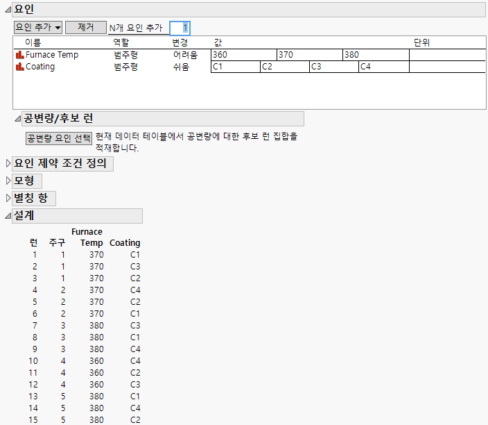

Box et al. (2005)은 철근의 내식성을 연구하기 위한 실험을 제공합니다. 철근은 경화를 위해 용광로에 놓습니다. 그 후에 내식성 증가를 위해 코팅이 적용됩니다. 두 가지 관심 요인은 다음과 같습니다.
• Furnace 섭씨 온도 - 360, 370, 380 수준
• Coating 코팅 유형 - C1, C2, C3, C4 수준
Furnace Temp는 용광로 온도를 재설정하는 데 소요되는 시간 때문에 변경하기 힘든 요인입니다. 따라서 용광로 온도 설정마다 각각 4개의 철근이 처리됩니다. 이후 단계에서는 4개의 코팅이 무작위로 4개의 철근에 할당됩니다.
실험 단위는 철근입니다. Furnace Temp는 수준으로 주구를 정의하는 변경하기 힘든 요인입니다. 각 주구 내에서 Coating 요인은 주구 요인이 적용된 실험 단위에 무작위로 할당됩니다.
그림 4.27 분할구 설계에 대한 요인 및 설계 섹션
Factors and Design Sections for a Split-Plot Design
부식 실험의 "요인" 섹션에는 Furnace Temp의 "변경"이 "어려움"으로 설정되고 Coating의 "변경"이 "쉬움"으로 설정되어 있습니다. 15회 런이 5개의 주구로 구성되며, 주구 내에서 Temperature 설정이 일정하게 유지됩니다.

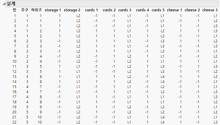

기본 주구 수는 5이고 기본 하위구 수는 10입니다. 런 수는 22로 설정되어 있습니다. 하위구가 10개만 사용될 경우 설계의 주구 수가 충분하지 않아 하위구 분산을 추정할 수 없습니다. 하위구 수를 11로 변경하고 설계 생성을 클릭하여 22개 런 설계를 확인합니다.
그림 4.29 치즈 시나리오의 분할-분할구 설계
Split-Split-Plot Design for Cheese Scenario
5개 주구는 저장 요인 storage 1과 storage 2에 해당합니다. 저장 요인의 설정은 주구 내에서 일정합니다. 이어지는 새 주구에서 주구 요인의 설정이 같을 경우에는 해당 주구 간에 요인 수준을 재설정해야 합니다. 예를 들어 런 10과 11 간, 런 14와 15 간에 storage 1 수준을 재설정하고, 런 18과 19 간에 storage 2 수준을 재설정해야 합니다. 주구 변동을 포착하려면 지정된 설정이 같더라도 주구 간 요인을 재설정해야 합니다.
11개 하위구는 커드 요인에 해당합니다. 하위구 내에서 커드 요인의 설정은 일정합니다. 하위구의 각 수준은 주구의 한 수준 내에만 표시되어 하위구 수준이 주구 수준에 내포되어 있음을 나타냅니다.
치즈 요인의 수준은 각 런마다 무작위로 달라집니다.

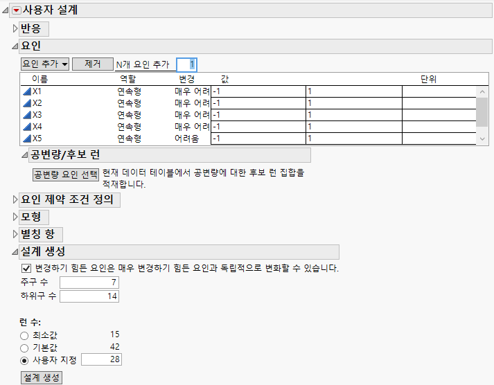

모든 요인이 2수준인 완전 요인 설계에는 26 = 64회의 런이 필요하며 64*5 = 320일이 소요됩니다. 또한 개별 배터리의 조립 조건을 변경하는 것은 실용적이지 않습니다. 그러나 2000개 배터리 배치와 같은 큰 배치에 대해서는 조립 조건을 변경할 수 있습니다.
첫 번째 단계 요인과 두 번째 단계 요인은 둘 다 변경하기 어렵습니다. 어떤 의미에서는 두 개의 분할구 설계로 볼 수 있습니다. 그러나 첫 번째 단계 실험에서 2,000개 배터리를 각각 500개의 배터리로 구성된 하위 배치 4개로 나눌 수 있습니다. 이 하위 배치를 두 번째 단계 요인 두 개에 대한 4개의 설정에 무작위로 할당할 수 있습니다. 주어진 큐어링 조건 집합에 할당된 모든 배치를 동시에 처리할 수 있습니다. 즉, 첫 번째 단계와 두 번째 단계의 요인이 교차됩니다.
첫 번째 단계와 두 번째 단계의 요인을 구분하기 위해 첫 번째 단계 요인의 "변경"을 "매우 어려움"으로 지정하고 두 번째 단계 요인의 "변경"을 "어려움"으로 지정합니다(Figure 4.30). 또한 "설계 생성" 아래의 "변경하기 힘든 요인은 매우 변경하기 힘든 요인과 독립적으로 변화할 수 있습니다." 옵션에 주의하십시오. 이 옵션을 선택하지 않으면 두 수준에서 요인이 내포된 분할-분할구 설계로 처리됩니다. 이원 분할구 설계를 생성하려면 이 옵션을 선택하십시오.
그림 4.30 이원 분할구 설계에 대한 요인 및 설계 생성 섹션
Factors and Design Generation Sections for a Two-Way Split Plot Design

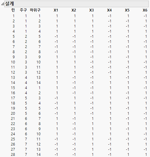

기본 주구 수는 7이고 기본 하위구 수는 14입니다. 설계 생성을 클릭하여 28회 런 설계를 확인합니다.
그림 4.31 배터리 셀의 이원 분할구 설계
Two-Way Split-Plot Design for Battery Cells
7개 주구는 첫 번째 단계 요인 X1, X2, X3 및 X4에 해당합니다. 이 요인의 설정은 주구 내에서 일정합니다. 14개 하위구는 두 번째 단계 요인 X5와 X6에 해당합니다. 예를 들어 주구가 다른 런 1과 15의 하위구에 동일한 하위구 처리가 적용됩니다. 여기서 X5는 1로 설정되고 X6은 -1로 설정됩니다.
