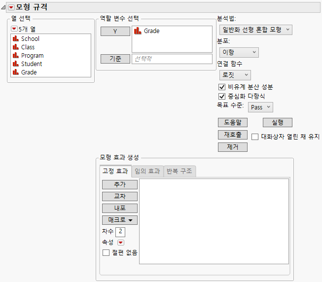

Image shown here고정 효과 탭
"고정 효과" 탭에서 모든 고정 효과를 추가합니다. 필요에 따라 "추가", "교차", "내포", "매크로" 및 "속성" 옵션을 사용합니다. 이러한 옵션에 대한 자세한 내용은 모형 규격에서 확인하십시오. 모형에 고정 효과가 없을 수도 있습니다.
참고: 연속형 열이 임의 효과에 포함된 경우에는 "모형 규격"의 빨간색 삼각형 메뉴에서 "중심화 다항식" 옵션이 선택되어 있더라도 해당 열이 중심화되지 않습니다.
그림 9.7 고정 효과를 보여 주는 완료된 모형 적합 시작 창
Completed Fit Model Launch Window Showing Fixed Effects

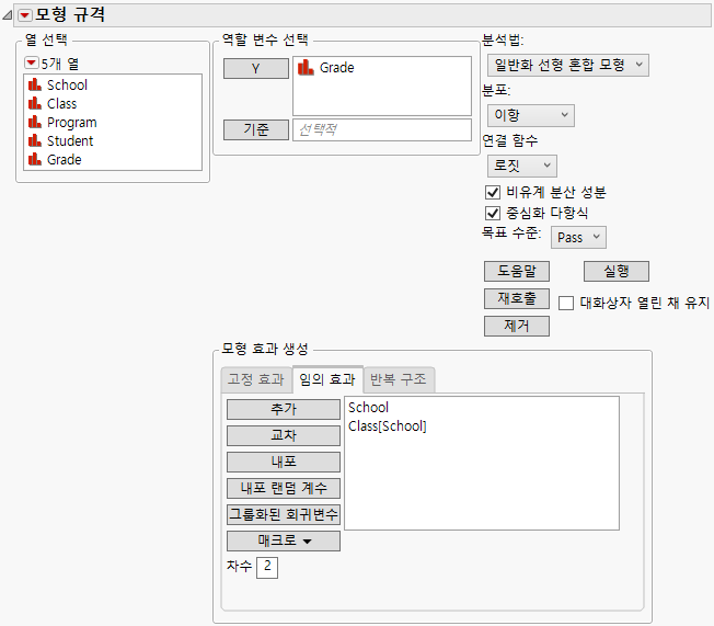

Image shown here임의 효과 탭
"임의 효과" 탭을 사용하여 기존의 분산 성분 모형 및 랜덤 계수 모형을 지정합니다.
분산 성분
기존 분산 성분 모형의 경우 "추가", "교차" 또는 "내포" 옵션을 사용하여 랜덤 블록, 주구 오차 항 및 하위구 오차 항과 같은 항을 지정합니다. 이러한 옵션에 대한 자세한 내용은 모형 규격에서 확인하십시오.
그림 9.8 임의 효과를 보여 주는 완료된 모형 적합 시작 창
Completed Fit Model Launch Window Showing Random Effects
랜덤 계수
랜덤 계수 모형을 생성하려면 "내포 랜덤 계수" 버튼을 사용하여 랜덤 계수 그룹을 생성합니다.
1. "열 선택" 목록에서 연속형 예측 변수 열을 선택합니다.
2. 임의 효과 탭을 선택한 후 추가를 선택합니다.
3. "임의 효과" 탭에서 이러한 효과를 선택합니다. 수준이 개별 회귀 모형을 정의하는 임의 효과가 포함된 열도 선택합니다.
4. 내포 랜덤 계수 버튼을 클릭합니다.
이 마지막 단계에서는 임의 효과의 수준 내에서 상관되는 랜덤 절편 및 랜덤 기울기 효과를 생성합니다. 개체는 개체 간의 변동성으로 인해 다른 개체에 내포됩니다. 절편이 모든 그룹에 대해 고정되어 있다고 간주하는 경우 절편[그룹]&랜덤 계수(1)을 선택한 후 제거를 클릭합니다.
계층적 선형 모형에서와 마찬가지로 이러한 방식으로 여러 랜덤 계수 그룹을 정의할 수 있습니다. 기울기 및 절편 계수에 대해 처리 효과별 랜덤 배치와 랜덤 배치 효과가 모두 있을 때 이 작업이 필요할 수 있습니다. 또한 성취도 스코어에 대해 랜덤 학생 효과와 랜덤 학교 효과가 있고 학생이 학교에 내포된 경우와 같은 계층적 선형 모형에서도 필요할 수 있습니다.

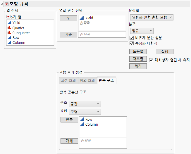

Image shown here반복 구조 탭
"반복 구조" 탭을 사용하여 모형의 반복 효과에 대한 공분산 구조를 선택합니다.
표 9.3 반복 구조 탭을 보여 주는 완료된 모형 적합 시작 창
Image shown here
구조
반복 구조는 기본적으로 "없음"으로 설정됩니다. "없음" 구조는 관측값 간에 공분산이 없음을 지정합니다. 즉, 오차가 독립적이라는 의미입니다. 다른 모든 공분산 구조도 관측값 간의 공분산을 모델링합니다.

"없음" 구조를 사용하여 "반복" 또는 "개체" 열을 입력하면 해당 열이 무시됩니다. 이 경우 "잔차 반복 공분산 구조를 선택한 경우에는 반복 열 및 개체 열이 무시됩니다"라는 경고가 표시됩니다.
유형
공간 공분산 구조를 선택하면 공간 구조 유형을 선택할 수 있는 "유형" 목록이 나타납니다. 여기서 "거듭제곱", "지수","가우시안" 및 "구형"의 네 가지 유형을 사용할 수 있습니다.
반복
반복 측정 구조를 정의하는 열을 입력합니다. 반복 열의 모델링 유형은 공분산 구조에 따라 다릅니다. 각 반복 측정 공분산 구조의 요구 사항에 대한 자세한 내용은 Table 9.4에서 확인하십시오.
개체
개체를 정의하는 하나 이상의 열을 입력합니다. 개체 열은 범주형이어야 합니다.
