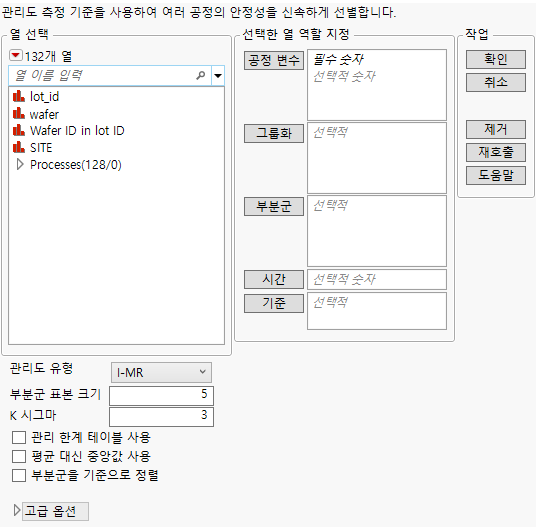

분석 > 품질 및 공정 > 공정 변수 선별을 선택하여 공정 변수 선별 플랫폼을 시작할 수 있습니다.
그림 8.5 공정 변수 선별 시작 창
Process Screening Launch Window

시작 창 역할
공정 변수
분석할 측정값이 포함된 공정 데이터 열입니다. 열의 데이터 유형은 숫자여야 합니다. 공정 변수에 "관리 한계" 열 특성이 있으면 공정 변수 선별 플랫폼에서 해당 한계를 사용하여 지정된 시그마를 계산합니다.
참고: 이 플랫폼에서는 산포 차트에 대해 "관리 한계" 열 특성에 지정된 관리 한계를 지원하지 않습니다.
그룹화
그룹화 변수로 할당된 열입니다. 그룹화 변수의 각 수준 조합에서 각 공정 변수가 분석됩니다. 결과는 단일 보고서에 제공됩니다.
부분군
하나 이상의 부분군 변수를 할당합니다. 부분군 변수가 두 개 이상 할당된 경우 부분군 수준은 여러 열의 조합으로 정의됩니다.
참고: I-MR 차트에서는 부분군 역할이 무시됩니다.
시간
데이터의 시간 순서에 사용되는 값이 포함된 숫자 열입니다. 타임스탬프가 있는 데이터에 대해 "시간" 역할을 사용합니다. 타임스탬프는 빠른 그래프 및 변화 그래프의 시간 축에 사용됩니다. 공정 데이터는 계산하기 전에 시간 변수를 기준으로 정렬됩니다.
기준
각 수준으로 개별 분석을 정의하는 열입니다. 지정된 열의 각 수준에 대해 해당 행은 사용자가 지정한 다른 변수를 사용하여 분석됩니다. 결과는 별도의 테이블과 보고서에 제공됩니다. 기준 변수가 둘 이상 할당되면 기준 변수의 가능한 각 수준 조합에 대해 개별 분석이 생성됩니다.
