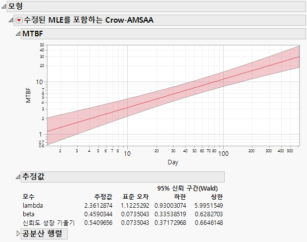

Figure 12.15에서는 TurbineEngineDesign1.jmp 데이터에 대한 "수정된 MLE를 포함하는 Crow-
AMSAA" 적합을 보여 줍니다.
그림 12.15 수정된 MLE를 포함하는 Crow-AMSAA 보고서
Crow-AMSAA with Modified MLE Report
β의 편향 수정 추정값 계산식은 시험이 고장 종료되었는지 아니면 시간 종료되었는지에 따라 달라집니다. 자세한 내용은 수정된 MLE를 포함하는 Crow-AMSAA의 모수 추정값에서 확인하십시오.
"수정된 MLE를 포함하는 Crow-AMSAA" 옵션을 선택하면 "누적 사건" 그림이 업데이트되어 이 모형이 표시됩니다. "모형 목록"도 업데이트됩니다. "수정된 MLE를 포함하는 Crow-AMSAA" 보고서가 열리고, 수정된 MLE를 포함하는 Crow-AMSAA 적합에 대한 MTBF 그림, 추정값 및 공분산 행렬이 표시됩니다. 이 그림은 MTBF 그림 섹션에서 설명됩니다.
