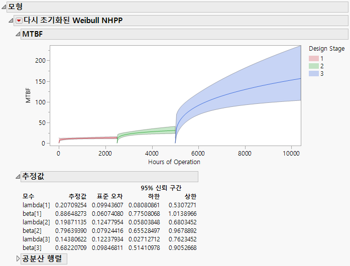

다시 초기화된 Weibull NHPP 보고서
기본적으로 "다시 초기화된 Weibull NHPP" 보고서에는 추정된 MTBF 그림이 표시됩니다. 단계는 서로 다른 색상으로 구별됩니다. "추정값" 및 "공분산 행렬" 보고서가 그림 아래에 표시됩니다. Figure 12.21에서는 Reliability 하위 폴더의 ProductionEquipment.jmp 샘플 데이터 파일을 사용합니다.
그림 12.21 다시 초기화된 Weibull NHPP 보고서
Reinitialized Weibull NHPP Report
MTBF 그림
"다시 초기화된 Weibull NHPP" 옵션을 선택하면 MTBF 그림이 기본적으로 열립니다. 그림에 대한 자세한 내용은 MTBF 그림에서 확인하십시오.
추정값
"추정값" 보고서에는 각 단계에 대한 λ 및 β 추정값이 제공됩니다. 지정된 단계의 데이터만 사용하여 λ 및 β가 추정됩니다. 계산 시에는 단계가 시간 0에서 시작한다고 가정하고, 데이터 테이블 구조에 정의된 대로 단계가 고장 종료되었는지 아니면 시간 종료되었는지를 반영합니다. 자세한 내용은 시험 단계에서 확인하십시오. 표준 오차와 95% 신뢰 한계도 표시됩니다. 이러한 값은 Crow-AMSAA 모형의 모수 추정값에 설명된 대로 계산됩니다.
공분산 행렬
적합 모형의 모수 추정값에 대한 추정된 공분산 행렬입니다. 이 보고서는 기본적으로 닫혀 있습니다.
