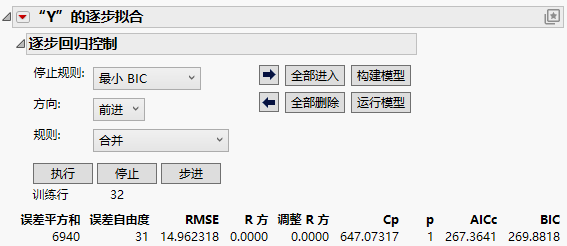

“逐步回归控制”面板
使用“逐步回归控制”面板可限制回归变量效应概率,确定选择效应的方法,开始或停止选择过程以及运行模型。模型构建中使用的行数列表显示在“执行”按钮下方。该列表包含训练行、测试行和验证行(若适用)的计数。该列表还包含已排除或缺失行的计数。
图 5.6 “逐步回归控制”面板
Stepwise Regression Control Panel
停止规则
“停止规则”选项指定一条规则,用来确定变量选择算法何时停止。对于除“p 值阈值”之外的所有停止规则,只可使用“前进”和“后退”方向。使用验证的停止规则只有“最大验证 R 方”和“最大 K 折 R 方”。

“逐步回归控制”面板包含以下按钮:
执行
将选择过程自动执行完成。在拟合的模型中,基于所选“停止规则”认定是最佳的模型最后列出。除了“p 值阈值”停止规则外,选作“最佳”的模型是在停止规则统计量行为中忽略局部下沉的模型。“最佳”模型右侧的按钮选择该模型提供给“构建模型”和“运行模型”选项,但是您可以自由更改该选择。
‒ 对于“p 值阈值”,最佳模型基于“进入的概率”和“剔除的概率”准则。请参见p 值阈值。
‒ 对于“最小 AICc”和“最小 BIC”,继续执行自动拟合,直到找到最佳模型。最佳模型是具有最小 AICc 或 BIC 的模型,该模型可能分别后跟具有更大 AICc 或 BIC 值的多达 10 个模型。该模型通过“参数”列中的“最佳”和“操作”列中的“特定”这两项来指定。
‒ 对于“最大验证 R 方”(仅限 JMP Pro)和“最大 K 折 R 方”,继续执行自动拟合,直到找到最佳模型。最佳模型是具有“最大验证 R 方”或“最大 K 折 R 方”值的模型,该模型可能分别后跟具有更小“验证 R 方”或“K 折 R 方”值的 10 个模型。该模型通过“参数”列中的“最佳”和“操作”列中的“特定”这两项来指定。
提示:在脚本中,建议使用“完成”选项而非“执行”选项。
