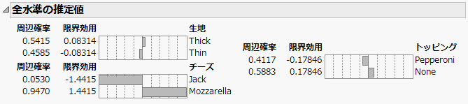

全水準の推定値
モデルに含まれている各効果の周辺確率と限界効用を表示します。周辺確率とは、他の属性をすべて平均またはデフォルトの水準に固定したときに、人が属性因子Bではなく属性因子Aを選択する確率を指します。
図において、(生地とトッピングは同じという条件で)被験者がモンテレージャックのピザではなく、モッツァレラのピザを選ぶ確率は、0.9470です。
「全水準の推定値」の例

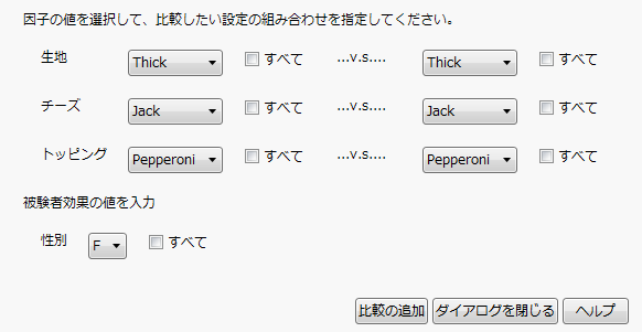

比較
設定された選択肢の比較を行います。比較したい因子と値を選択することができます。なお、[すべて]チェックボックスをチェックした場合、すべての水準が比較されます。被験者効果がある場合は、製品の比較を行いたい、被験者の水準を指定できます。[すべて]チェックボックスを複数の因子でチェックした場合、それらすべての因子の水準での比較ではなく、該当する1 因子のすべての水準が、その他の因子を左側で選択されている水準に固定した上で、比較されます。
