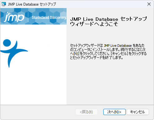

図1.1 JMP Liveデータベース設定ウィザード
JMP Live Database Setup Wizard
[次へ]をクリックします。

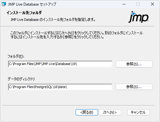

図1.2 インストールフォルダを指定
Specify Installation Folders
JMP LiveデータベースとPostgreSQLデータベースのインストール先を指定します。
デフォルトのインストール先をそのまま使う場合は、[次へ]をクリックします。
インストール先のフォルダを変更するには、[参照]をクリックします。
メモ: PostgreSQLデータベースのインストール先ディレクトリに十分な空き容量があることを確認してください。

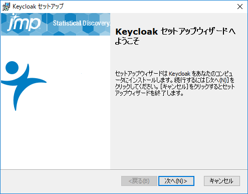

図1.6 Keycloakの「ようこそ」ウィンドウ
Keycloak Welcome Window
[次へ]をクリックします。

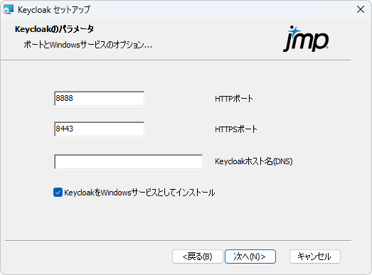

図1.10 ポートとサービスの設定
Configure Ports and Services
7.
次のようなKeycloakの詳細を指定します。
HTTPポート: HTTPネットワークポートを入力します。デフォルトのポートは8888です。このポートは、Keycloakサーバーに対して開いている必要があります。
HTTPSポート: HTTPSネットワークポートを入力します。デフォルトのポートは8443です。このポートは、Keycloakサーバーに対して開いている必要があります。
Keycloakホスト名(DNS): Keycloakサーバーのホスト名を入力します。
KeycloakをWindowsサービスとしてインストール: このオプションを選択すると、KeycloakがWindowsサービスとしてインストールされます。WindowsサービスとしてインストールしたKeycloakは、自動的に開始され、コンピュータが再起動したときも自動的に開始されるので、常に実行中になります。このオプションを選択しなかった場合は、初回やコンピュータの再起動時に手動でKeycloakを開始しなければなりません。このオプションはデフォルトで選択されているので、そのままにすることをお勧めします。
8.
[次へ]をクリックします。

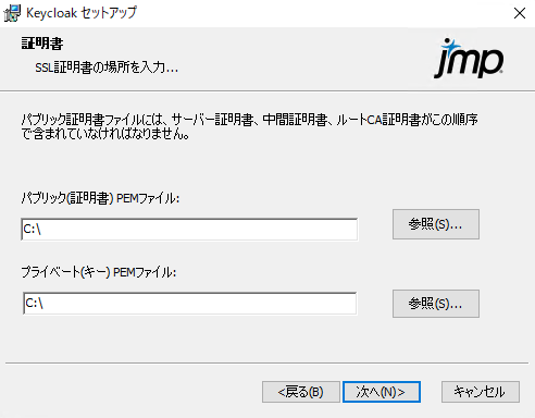

図1.11 Keycloakの証明書を指定
Specify Keycloak Certificates
Keycloakは、ユーザの組織の真正性を保証し、KeycloakとIDプロバイダーの間での安全な接続を可能にするためにSSL証明書を必要とします。
注意: 証明書を指定しないと、インストールが完了しません。
9.
組織のSSL証明書の場所を指定します。証明書は、認定プロバイダーから入手する必要があります。
SSL証明書とは、ブラウザとWebサーバーの安全な通信を可能にする暗号鍵をテキストファイルにまとめたものです。暗号鍵は、各組織に固有のもので、DigiCert、Symantec、Network Solutionsなどのサードパーティベンダーから提供されます。JMP Liveを証明書なしで実行することはできません。
パブリックキーとして指定するファイルには、証明書・中間証明書・ルート証明書をこの順序で連結したものが含まれていなければなりません。
プライベートキーのファイルは、パブリックキー証明書と同じサードパーティーベンダーから提供されます。

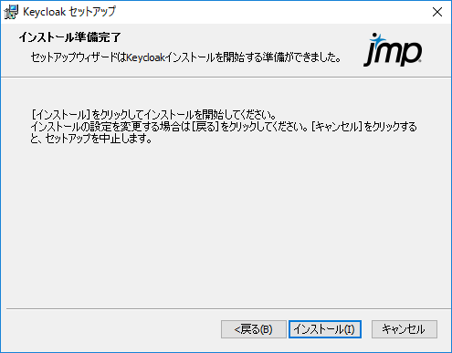

図1.13 Keycloakのインストール準備が完了
Ready to Install Keycloak
13.
[インストール]をクリックして続行します。

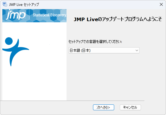

このファイルはJMPからダウンロードしたZIPファイルに含まれています。

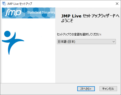

図1.16 インストーラの言語を選択
Select Your Setup Language
インストーラの言語を選択し、[次へ]をクリックします。

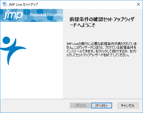

図1.17 JMP Liveの前提条件の設定ウィザード
JMP Live Prerequisites Setup Wizard
[次へ]をクリックします。

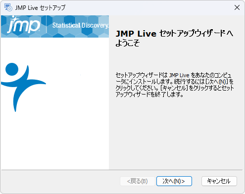

図1.20 JMP Lives設定ウィザード
JMP Live Setup Wizard
7.
[次へ]をクリックします。

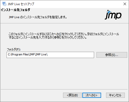

図1.21 インストールフォルダを指定
8.
JMP Liveのインストール先を指定します。
デフォルトのインストール先をそのまま使う場合は、[次へ]をクリックします(推奨)。
インストール先を変更した場合は、次の点に注意してください。
JMP Liveは指定した場所にインストールされますが、PostgreSQLは常にデフォルトの場所にインストールされます。
JMP Liveはログ情報を生成するので、新しいインストール先に十分なディスク容量があることを確認してください。推奨する最小容量は1 GBです。

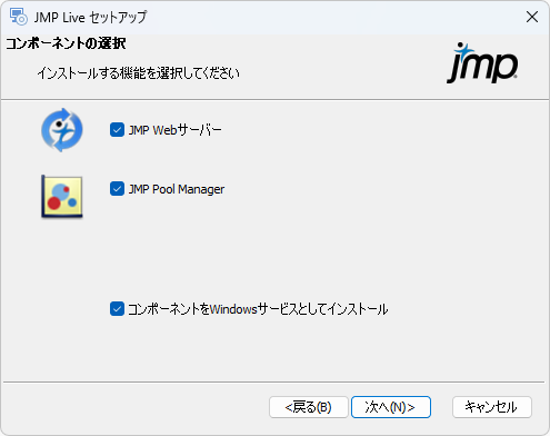

図1.22 コンポーネントの選択ウィンドウ
Component Selection Window
9.
このコンピュータにインストールしたいコンポーネントを(少なくとも1つ)選択します。
このコンピュータに両方のコンポーネントをインストールする場合は、両方が選択された状態のまま、次に進みます。
コンポーネントを異なるコンピュータに分散させる場合は、このコンピュータにインストールするコンポーネントのみを選択してください。もう一方のオプションをインストールするには、別のコンピュータでもう一度インストーラを実行しなければなりません。

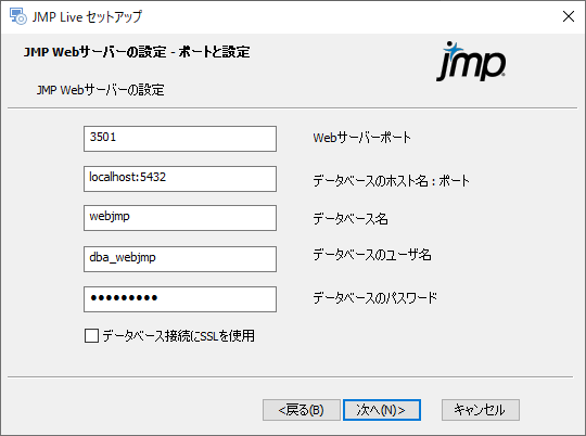

11.
JMP Webサーバーに関して次の指定を行ってください。
Webサーバーポート: ブラウザからのリクエストを取得するHTTPSポートを入力します。デフォルトでは、3501に設定されています。ポート443(デフォルトのHTTPSポート)を指定することもできますが、専用のポートを使用した方が監視やアクセスの制御がしやすくなります。Webサーバーコンポーネントの手前にアプリケーションロードバランサーをインストールする場合は、このポートを指定してください。
データベースのホスト名: ポート:
JMP Live用のPostgreSQLデータベースを実行しているコンピュータのDNS名を入力します。デフォルトの名前はlocalhost(インストールコンピュータ)ですが、PostgreSQLを実行している専用サーバーを指定するのが普通です。このコンピュータは、企業のファイアウォールの内部、ファイアウォールの外、クラウドサービスのいずれにあるものでもかまいません。
PostgreSQLのインストール時に外部からの通信用として指定したポートを入力します。デフォルトのPostgreSQLポートは5432です。詳細については、図1.3を参照してください。
データベース名: PostgreSQLの中でJMP Liveデータベースに設定された名前を入力します。データベースインストーラが使用するデフォルトの名前はwebjmpです。この名前の変更は可能ですがお勧めしません。
データベースのユーザ名およびデータベースのパスワード: JMP Liveデータベースのインストール時に指定した管理者ユーザIDとパスワードを入力します。データベースのユーザ名はdba_webjmpを使用し、パスワードはデフォルトのもの(Password1)を変更し使っていることでしょう。ここには、その変更後のパスワードを入力してください。

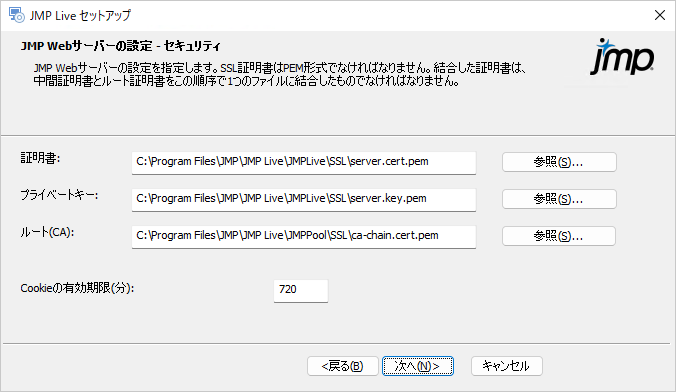

ヒント: SSL証明書は、JMP Liveのインストールが完了した後に検証できます。詳細については、JMP LiveのSSL証明書の検証を参照してください。SSL証明書検証ユーティリティを実行するには、node.jsのコマンドラインから、 下記のディレクトリへ行きコマンドを入力します: C:\Program Files\JMP\JMP Live\JMPLive>npm run check-ssl。
14.
Cookieの有効期限: JMP LiveにサインインしたことをJMP Webコンポーネントにどれだけの間記憶させるかを指定します。
デフォルト値は720分(12時間)ですが、セキュリティを高めたいときは時間を短くしてください。
Cookieの有効期限は、アイドルタイムアウトとは異なります。サイトの使用を継続することはできますが、Cookieの期限が切れた時点でもう一度サインインする必要があります。

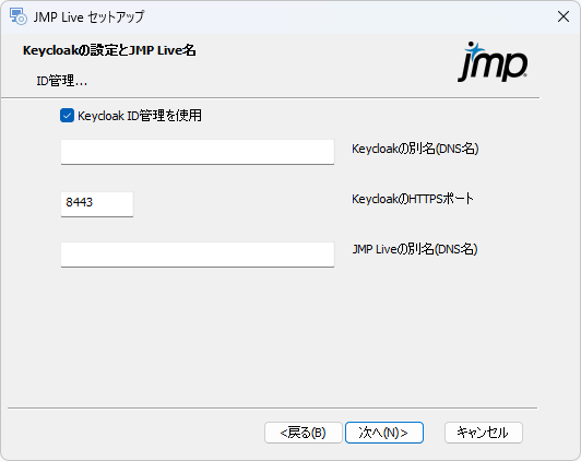

図1.26 Keycloakの設定
Set Up Keycloak
15.
Keycloakに関して次のような設定を行います。
Keycloak ID管理を使用: Keycloak認証システムを有効にします。このオプションを選択しない場合は、ローカル認証が使用されます。この場合、JMP Liveでアカウントを作成する必要があります。これらのユーザは、他のIDプロバイダーに対しては認証されません。KeycloakとIDプロバイダーの接続については、Keycloakのマニュアルを参照してください。
Keycloakの別名(DNS名): Keycloakの認証サービスを実行しているサーバーの名前を入力します。
KeycloakのHTTPSポート: Keycloakがリクエストを待機するポートの番号を入力します。デフォルトのポートは8443です。
JMP Liveの別名(DNS名): メインのJMP Liveサイトを実行するコンピュータの名前を入力します。

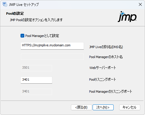

16.
このコンピュータでPool Managerを実行する場合は、[Pool Managerとして設定]ボックスを選択します。
1台のコンピュータですべてのコンポーネントを使用する場合、または1台のコンピュータでPool ManagerとJMPセッションを使用する場合は、このオプションを選択します。
このコンピュータをワーカープールだけに使用する場合は、このオプションを選択しないでください。
17.
Pool Mangerのオプションを指定します。
JMP Liveの別名(DNS名): DNS名を入力します。通常は、machine name.domain name.comという形式です。次の点を念頭に置いてください。
Localhostオプションを使ってすべてのコンポーネントをインストールする場合を除き、Webホスト名を指定する必要があります。
すべてのコンポーネントを1台のコンピュータにインストールした場合でも、安全な接続のために組織のSSL証明書を使用することになるでしょう。その場合、通常証明書はコンピュータに関連付けられているため、コンピュータ名をWebホスト名として入力します。
Pool Managerのホスト名: ([Pool Managerとして設定]を選択した場合は無効です。)ワーカープールを別のコンピュータにセットアップしている場合は、Pool Managerの任務をこなすコンピュータのDNS名を入力します。
Webサーバーポート: (すべてのコンポーネントを1台のコンピュータにインストールしている場合は、ポート番号がすでにJMP Webコンポーネントで指定されているのでこのオプションは無効です。)JMP Poolコンポーネントだけをインストールする場合は、JMP Webコンポーネントを別のコンピュータにインストールしたときに使用したポートを入力します。
Poolリスニングポート: このプールがJMP Pool ManagerとJMP Webコンポーネントからの通信を待機(リッスン)するポートを入力します。
Pool Managerのリスニングポート: (ワーカープールを設定している場合のみ有効です。)JMP Pool Managerの設定でPoolリスニングポートとして指定したポートを入力します。ワーカープールは、JMP Pool Managerにこのポートが使用可能であることを伝える必要があります。

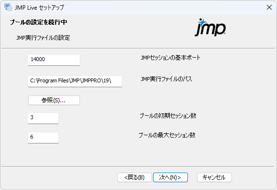

セッションがJMP Pool Managerまたはワーカープールの一部かどうかに関係なく、JMPセッションの作成をサポートするすべてのコンピュータに、JMPのインストーラを使ってJMPがインストールされている必要があります。レポートが変更されると、JMP Liveの処理を行うためにこれらのJMPセッションが開始されます。
18.
次のようなJMPの詳細を指定します。
JMPセッションの基本ポート: JMPセッションがJMP Pool Managerとの通信に使用する基本ポートを入力します。JMPの各インスタンスには、この基本ポートの番号から始まる一意の番号が割り当てられます。
JMP実行ファイルのパス: JMP Proがある場所のパスを入力します。デフォルトのインストールパスが表示されるので、JMP Proを他の場所にインストールした場合のみ、パスを変更してください。
プールの初期セッション数: プールの初回実行時に開始されるJMPセッションの数を入力します。
プールの最大セッション数: このプールの一部としてこのコンピュータで実行できるJMPセッション数の上限を入力します。初期セッション数として指定された数がすべて使用されているとき、セッションが追加されます。
メモ: Pool Managerをインストールしていて、それを他のワーカープールへのリソース配分だけに使用したい場合は、初期セッション数と最大セッション数を0に設定できます。その場合、ワーカープールを設定し、実行するまで、サイトは機能しません。

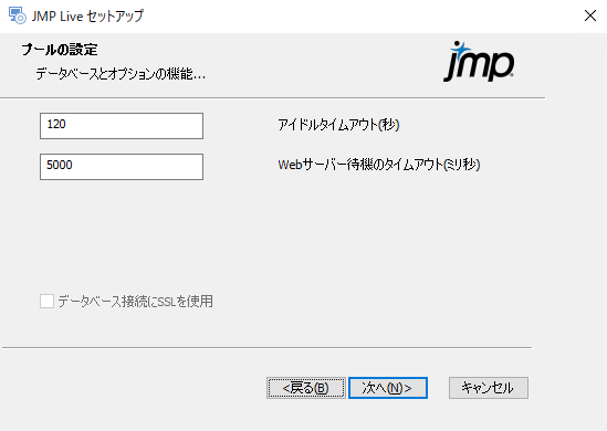

19.
次のようなJMPの詳細を指定します。
アイドルタイムアウト(秒): ここに入力した秒数の間、操作を行わないと、JMP Webコンポーネントとの接続が切断され、新しいリクエストが待機されます。
Webサーバー待機のタイムアウト(ミリ秒): 実行中のトランザクションにおいて、ここに入力したミリ秒数の間、通信がないと、そのワークリクエストが中断され、破棄されます。
SSL中間証明書・ルート証明書を結合したPEMファイル: (JMP Pool Managerコンポーネントのみをインストールしている場合に表示されます。)中間証明書とルート証明書を(この順序で)連結した証明書ファイルの場所を入力します。

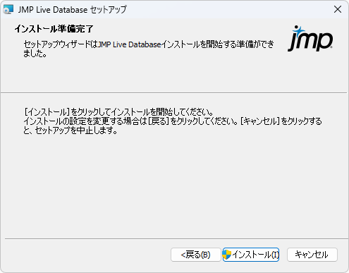

図1.30 JMP Liveのインストールを開始
Start JMP Live Installation
20.
[インストール]をクリックしてJMP Liveインストールを開始し、インストールが完了したら[終了]をクリックします。
JMP Liveが自動的にKeycloakに接続します。

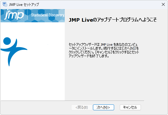

「JMPLive.exe」をダブルクリックします。

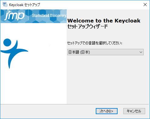

図1.31 インストーラの言語を選択
図1.32 JMP Liveの前提条件の設定ウィザード
[次へ]をクリックします。
図1.33 必須のNode.jsは選択済み
Prerequisite Node.js selected
Node.jsは必須のインストール項目であるため、デフォルトで選択されています。
[次へ]をクリックします。
図1.34 更新ツールを開始
Start the Updater
5.
[次へ]をクリックします。

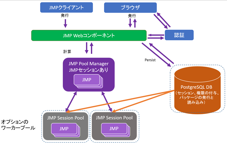

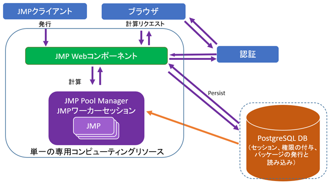

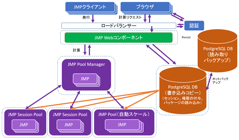

JMP Liveのアーキテクチャと認証について
JMP Liveサーバーをオンプレミスでインストールする場合は、JMP Liveシステムのアーキテクチャや、サードパーティのIDプロバイダーによる認証の設定方法について理解しておくことが重要です。
アーキテクチャの概要
JMP Liveは、互いに通信する複数のモジュールで構成されています。このアーキテクチャにより、複数のコンピューティングリソースに作業負荷を分散させ、大量のリクエストが処理できるようになっています。
図1.36 JMP Liveのアーキテクチャ
JMP Live Architecture
JMP Liveを単一のコンピューティングリソースで実行することもできますが、これはお勧めできません。データベースをJMP Liveの他のコンポーネントから分離し、データベースに専用のコンピューティングインスタンスを割り当てることをお勧めします。このコンピューティングインスタンスを頻繁にバックアップすることで、JMP Liveのコンテンツの安全性を維持できます。データベースにはホスティングサービスを使用し、その他の機能はオンプレミスのリソースを用いるということもできます。その場合は、JMP Liveデータベースインストーラを使わずに、PostgreSQL 16.6と互換性のあるインスタンスをホスティングサービスの環境にセットアップする必要があります。既存のデータベースを使用したJMP Liveのインストールの手順に従ってください。
インストールサイズの特定
個々のインストールサイトには、パフォーマンスに影響を及ぼす未知の要因があるため、インストールのサイズを決めるのは簡単ではありません。ネットワーク速度が重要な要因であるほか、専用のコンピュータを使うか、仮想コンピュータを使うかという決定などもパフォーマンスに影響します。JMPは、ここでご紹介している構成がどの場所でも十分に機能するということは保証できません。
インストールサイズを検討する上で主要な基準となるのはユーザの数です。
小規模な構成はユーザが100人の場合を想定しています。
中規模な構成はユーザが500人の場合を想定しています。
大規模な構成はユーザが2000人の場合を想定しています。
いずれの場合も、各ユーザが時々サイトを使用していろいろなレポートを見る、負荷がうまく分散されている状況を想定しています。時々の使用というのは、1日に10回ぐらいの頻度を指しています。
サイトを常時使用するユーザがいる場合は、よりしっかりとした構成が必要です。
限られた数のレポートに頻繁にアクセスするユーザがいる場合は、JMP Webコンポーネント専用のコンピューティングリソースとデータベースの両方が堅牢でなければなりません。
小規模な構成
小規模なJMP Live構成(ユーザ数が100人程度)では、データベース以外のすべてのコンポーネントを1台の専用コンピュータにインストールすることができます。
図1.37 小規模な構成に推奨される設定
Recommended Configuration for a Small Deployment
この構成では、JMP WebコンポーネントとJMP Poolコンポーネントを同じコンピュータにインストールします。インストールの際に[Pool Managerとして設定]オプションを選択します。このJMP Pool Managerに関連付けられるJMPインスタンスの数が、このサイトで実行されるJMPインスタンスの総数になります。
コンピューティングリソースの能力は高ければ高いほど良く、大部分がプロセッサのタイプやネットワーク速度などに依存します。最低でも、16 GB以上の専用RAMを備えた4コアのコンピュータが必要です。データベースのため最も重要なストレージの容量は、保管するレポートの数に依存し、最小要件は1 TBです。

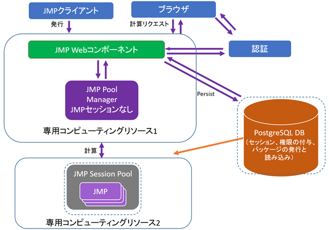

中規模な構成
中規模なJMP Live構成(ユーザ数が500人程度)では、集められるレポートの種類に応じて2つの設定が考えられます。
多数のレポートが発行されるものの、レポート自体にはデータフィルタが含まれず、統計量を再計算する必要性がない場合は、JMP Webコンポーネントに重点を置いて検討します。
レポートで大量の計算が必要になる場合は、JMP Pool Managerに重点を置きます。
JMP Webコンポーネントに重点を置く場合、または大量の計算が必要な環境かどうか不明な場合は、以下のような設定をお勧めします。
図1.38 中規模な構成に推奨される設定
Recommended Configuration for a Medium Deployment
JMP Webコンポーネントのパフォーマンスを最適にする場合の標準的な設定は、JMP Pool Managerが独自のJMPセッションを持たないというものです。JMP Pool ManagerでJMPセッションの数を0に設定します。すべてのJMPセッションが2番目のコンピューティングリソースであるJMP Session Poolにある形になります。
より計算能力の高い環境が必要な場合は、JMP Pool Managerにセッションを割り当てます(たとえば5個)。そうすると、JMP Webコンポーネントのパフォーマンスは下がる可能性がありますが、レポートのための計算能力が高まります。
大規模な構成
大規模なJMP Live構成(ユーザ数が2.000人程度)では、複数のJMP Session Poolが必要なだけでなく、JMP Pool Manager専用のコンピューティングリソースを用意することになります。
図1.39 大規模な構成に推奨される設定
Recommended Configuration for a Large Deployment
JMP Webコンポーネント、JMP Pool Managerコンポーネント、JMP Session Pool、PostgreSQLデータベースは、すべて専有のインスタンスとします。使用できるJMPセッションの数は、それぞれのインスタンスの計算能力とメモリ容量に依存します。
以下は、各インスタンスに関する要件です。
JMP WebコンポーネントとJMP Session Poolインスタンス: 最低でも4コアのコンピュータ、できれば32 GBのRAMを備えた8コアのコンピュータを使用することをお勧めします。
JMP Pool Manager: 最低でも16 GBのRAMを備えた4コアのコンピュータが必要です。
PostgreSQLデータベース: コンピュータは、組織のレポート発行量に基づいてストレージ要件を予測し、備える必要があります。スケーラブルなインスタンスが最適ですが、そうでない場合の最小要件は5 TBです。

JMP Liveでは、インストールする場所に応じた認証機能が提供されます。オンプレミスのインストールでは、組織がActive DirectoryまたはLDAP(Lightweight Directory Access Protocol)をサポートしている場合、JMP LiveはMicrosoft Active Directoryエンドポイントに接続できます。
ここで説明する認証メカニズムは、JMP LiveとユーザのIDプロバイダーの間の接続に関係します。JMPとJMP Liveの間の通信はこれとは異なります。
図1.40 JMP Live認証のオプションと流れ
JMP Live Authentication Options and Flow
Keycloakアプリケーション
Keycloakアプリケーションは、各種の認証メカニズムへの橋渡しを行います。OpenID Connect(OIDC)を使い、JMPクライアント、JMP Live、Keycloakの間でトランザクションの安全性が確保されます。Keycloakと各種認証メカニズムの間の通信は、そのメカニズムによって異なりますが、TLSである場合が多いです。
Keycloakは、JMP LiveとJMPに認証セッショントークンを付与します。これらのトークンは、ユーザがJMP Liveを使用する権限を持っているかどうかを示します。また、認証セッションの有効期限が切れたときは、それをJMP Liveに知らせます。
