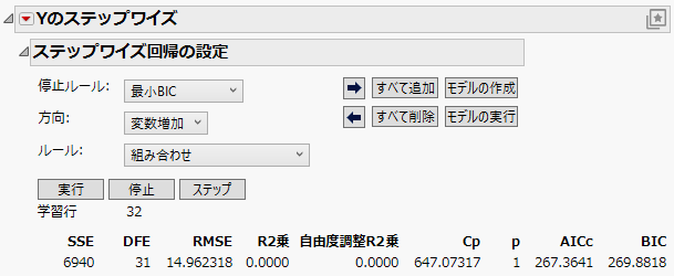

「ステップワイズ回帰の設定」パネル
「ステップワイズ回帰の設定」パネルでは、説明変数を取捨選択するときの有意水準や方法を指定したり、処理を開始/停止したりできます。[実行]ボタンの下に、モデルの作成に使われた行の数のリストが表示されます。このリストには学習行、テスト行、検証行の行数が含まれます(該当する場合)。また、除外または欠測値の行の総数も表示されます。
図5.6 「ステップワイズ回帰の設定」パネル
Stepwise Regression Control Panel
