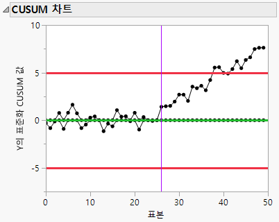

CUSUM(누적합) 관리도를 사용하면 공정의 작은 변화를 감지할 수 있습니다. 점진적 흐름과 같이 시간이 지남에 따라 발생하고 반드시 갑작스러운 변동이 동반되지는 않는 변화를 감지하는 데 유용합니다. CUSUM 관리도는 결정 한계가 포함된 CUSUM 차트를 생성하며 Shewhart 차트와 유사합니다. 이 차트를 테이블 형식 CUSUM 차트라고도 합니다. V-마스크 누적합 관리도를 생성하려면 V-마스크 CUSUM 관리도의 내용을 참조하십시오.
CUSUM 관리도 플랫폼에서는 ARL(평균 런 길이)에 대한 정보도 제공합니다. 평균 런 길이는 관리이탈 신호가 발생하기 전에 이를 예상할 수 있는 평균 표본 또는 관측값 수입니다. 특정 모수가 제공되고 분산이 일정하다고 가정할 때 평균 런 길이를 사용하여 CUSUM 차트의 성능을 평가할 수 있습니다.
그림 10.1 CUSUM 관리도
CUSUM Control Chart
