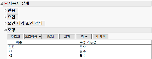

사용자 설계의 "모형" 섹션에서는 가정된 모형, 즉 추정할 모든 효과를 포함하는 모형을 지정합니다. 지정하는 각 효과에 대해 추정 가능성을 지정할 수 있습니다. 추정 가능성 값은 해당 효과를 반드시 추정해야 하는지 여부(필수) 또는 가능한 경우 해당 효과를 추정할지 여부(If Possible)를 나타냅니다.
초기 "모형" 섹션에는 모든 요인의 주효과가 포함됩니다. 수준이 3개 이상인 이산 수치형 요인을 입력한 경우 다항식 항도 초기 모형에 포함됩니다. 2차 이상 항의 추정 가능성은 If Possible로 설정됩니다. 이러한 항을 추정할 수 있게 하려면 추정 가능성을 필수로 변경합니다.
참고: 이산 수치형 다항식 항의 추정 가능성이 항상 "필수"로 설정되게 할 수 있습니다. 파일 > 환경 설정 > 플랫폼 > DOE를 선택합니다. 그런 다음 "이산 수치형 요인의 멱 설정 필수"를 선택하십시오.
그림 4.20 모형 섹션
Model Section
설계 테이블을 구성할 때 JMP에서 "모형" 스크립트를 데이터 테이블에 저장합니다. 이산 수치형 요인을 제외하고 "모형" 섹션에 표시된 모든 효과가 "모형" 스크립트에 포함됩니다. 이산 수치형 요인의 경우 주효과와 2차 항만 "모형" 스크립트에 포함됩니다.
