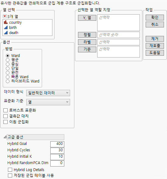

분석 > 군집화 > 계층적 군집화를 선택하여 계층적 군집화 플랫폼을 시작합니다.
그림 13.4 계층적 군집화 시작 창
Hierarchical Cluster Launch Window
