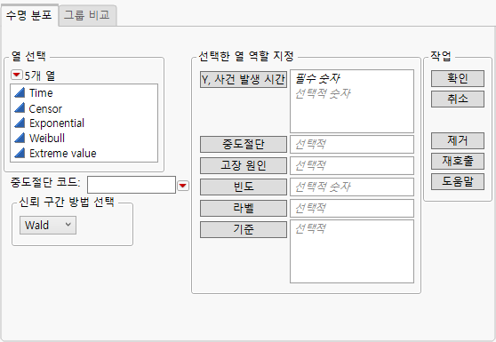

분석 > 신뢰성 및 생존 > 수명 분포를 선택하여 수명 분포 플랫폼을 시작합니다.
그림 3.4 수명 분포 시작 창
The Life Distribution Launch Window
"열 선택"의 빨간색 삼각형 메뉴에 포함된 옵션에 대한 자세한 내용은 JMP 사용의 열 필터 메뉴에서 확인하십시오.
시작 창 탭
시작 창에는 두 개의 탭이 있습니다.
• "수명 분포" 탭에서는 그룹 해제된 데이터를 모델링합니다. 다음과 같은 유형의 보고서가 생성될 수 있습니다.
– 고장 원인 역할을 지정하지 않으면 "수명 분포" 보고서가 나타납니다. 이 보고서에서 공통 분포를 비교하고 통계량을 검토할 수 있습니다. 자세한 내용은 수명 분포 보고서에서 확인하십시오.
– 무고장 데이터의 경우 "Weibayes" 보고서가 나타납니다. 자세한 내용은 Weibayes 보고서에서 확인하십시오.
– 고장 원인 역할을 지정하면 "경쟁 원인" 보고서가 나타납니다. "수명 분포" 보고서의 기능뿐 아니라 개별 고장 원인을 비교할 수도 있습니다. 자세한 내용은 경쟁 원인 보고서에서 확인하십시오.
참고: "수명 분포" 및 "경쟁 원인" 보고서에서 고정 모수 모형과 베이지안 모형을 검토할 수 있습니다.
• "그룹 비교" 탭에서는 그룹화 변수를 지정할 수 있습니다. "그룹 비교" 보고서는 지정된 단일 분포를 사용하여 여러 그룹을 비교합니다. 예를 들어 공급업체별로 그룹화된 구성 요소의 Weibull 적합을 비교할 수 있습니다. 반면에 "수명 분포" 탭에서는 단일 그룹에 대한 여러 적합 분포를 비교합니다. 자세한 내용은 수명 분포 - 그룹 비교 보고서에서 확인하십시오.
시작 창 옵션
시작 창에는 다음 옵션이 포함되어 있습니다.
Y, 사건 발생 시간
하나 이상의 반응 열입니다. 지정된 반응 열 수는 데이터 테이블의 중도절단 구조에 따라 다릅니다.
– 하나의 변수가 지정되는 경우 해당 변수는 사건 발생 시간(예: 고장 시간) 또는 오른쪽 중도절단 시간으로 해석됩니다. 중도절단 열을 사용하여 오른쪽 중도절단 반응을 나타냅니다. 오른쪽 중도절단에 대한 자세한 내용은 단일 사건 발생 시간 열에서 확인하십시오.

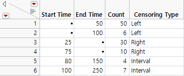

– 두 개의 변수가 지정되는 경우 해당 변수는 구간 중도절단 관측값으로 해석됩니다. 첫 번째 Y 변수는 각 유닛에 대한 하한을 제공하고 두 번째 Y 변수는 상한을 제공합니다. 두 개의 반응 열을 사용하여 다양한 유형의 중도절단을 나타내는 예는 Figure 3.5에서 확인하십시오. 두 개의 반응 열을 사용한 중도절단에 대한 자세한 내용은 두 개의 사건 발생 시간 열에서 확인하십시오.
그림 3.5 두 개의 반응 변수에 대한 중도절단 데이터 유형
Censored Data Types for Two Response Variables
– 세 개 이상의 변수가 지정되는 경우 보고서에는 지정된 각 변수를 사건 발생 시간 데이터로 사용하여 계산된 개별 분석이 포함됩니다.
