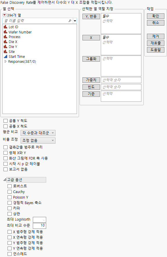

분석 > 선별 > 반응 변수 선별을 선택하여 반응 변수 선별 플랫폼을 시작합니다.
그림 24.4 반응 변수 선별 시작 창
Response Screening Launch Window
