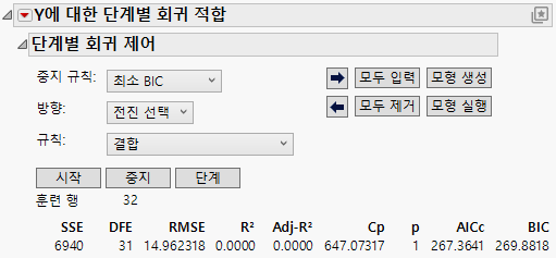

단계별 회귀 제어 패널
"단계별 회귀 제어" 패널을 사용하여 회귀변수 효과 확률을 제한하고, 효과 선택 방법을 결정하고, 선택 프로세스를 시작 또는 중지하고, 모형을 실행할 수 있습니다. 제외되거나 결측된 행이 있는지 나타내는 노트가 "시작" 버튼 아래에 표시됩니다.
그림 5.3 단계별 회귀 제어 패널

시작, 중지, 단계 버튼
"시작", "중지" 및 "단계" 버튼을 사용하면 모형에서 항이 입력 또는 제거되는 방식을 제어할 수 있습니다.

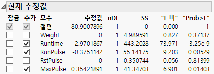

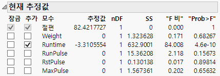

전진 선택 예
전진 선택에서는 모형에 항이 입력되고 모든 항이 유의할 때까지 가장 유의한 항이 추가됩니다.
1. 예: 단계별 회귀 사용의 단계를 완료합니다.
방향은 기본적으로 "전진 선택"으로 되어 있습니다.
2. 단계를 클릭합니다.
Figure 5.4에서는 한 단계 후 가장 유의한 항인 Runtime이 모형에 입력되었음을 확인할 수 있습니다.
3. 시작을 클릭합니다.
Figure 5.5에서는 RstPulse와 Weight를 제외한 모든 항이 추가되었음을 확인할 수 있습니다.
그림 5.4 전진 선택의 한 단계 후 현재 추정값 테이블
Current Estimates Table for Forward Selection after One Step
그림 5.5 전진 선택의 세 단계 후 현재 추정값 테이블
Current Estimates Table for Forward Selection after Three Steps

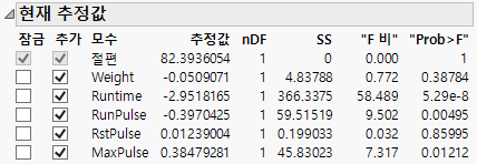

후진 제거 예
후진 제거에서는 모든 항이 모형에 입력된 후 나머지 항이 모두 유의할 때까지 가장 유의하지 않은 항이 제거됩니다.
2. 모두 입력을 클릭합니다.
그림 5.6 모형에 입력된 모든 효과
All Effects Entered into the Model
3. 방향에서 "후진 제거"를 선택합니다.
4. 단계를 두 번 클릭합니다.
첫 번째 후진 제거 단계에서 RstPulse가 제거되고 두 번째 후진 제거 단계에서 Weight가 제거됩니다.

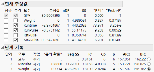

그림 5.7 항이 제거된 현재 추정값 및 단계 기록 테이블
Current Estimates with Terms Removed and Step History Table
Figure 5.7에 표시된 "현재 추정값" 및 "단계 기록" 테이블에는 후진 제거 단계별 선택 프로세스가 요약되어 있습니다. "단계 기록" 테이블에서 세 번째 단계의 BIC 값이 156.362입니다. "단계"를 다시 클릭하여 모형에서 다른 모수를 제거하면 BIC 값이 159.984로 증가합니다. 이러한 이유로 단계 3 모형을 선택합니다. 이 모형은 "시작" 버튼으로 생성하는 모형과 동일합니다.
