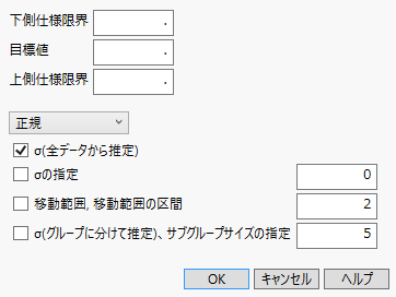

分析対象の変数名の横にある赤い三角ボタンのメニューから[工程能力分析]オプションを選択すると、「工程能力分析」ウィンドウが表示されます([仕様限界]列プロパティがその列にすでに設定されている場合は、表示されません)。このウィンドウの使用例については、第 “工程能力分析の例”を参照してください。
図3.12 「工程能力分析」ウィンドウ
<分布の種類>
σ(全データから推定)
σの指定
σ(グループに分けて推定)、サブグループサイズの指定
メモ: 正規分布以外の分布を指定した場合、シグマに関する指定は無効になります。あてはめた分布のレポートに「分位点シグマ」レポートが表示されます。このレポートでは、あてはめた分布の分位点から各指数が計算されています。あてはめることができる分布およびその「パラメータ推定値」レポートのパラメータについては第 “連続分布のあてはめ”と第 “離散分布のあてはめ”を参照してください。
シグマを推定する各オプションの計算方法については、第 “変動の統計量”を参照してください。
