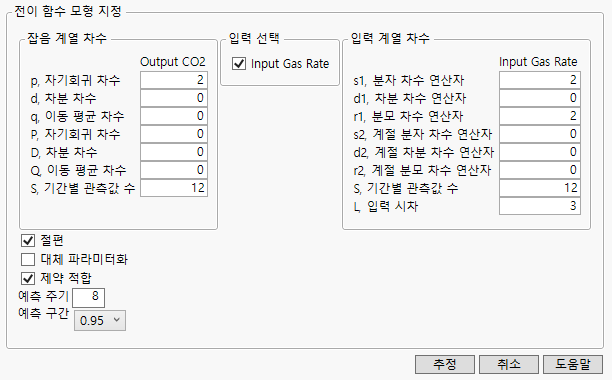

전이 함수
("전이 함수 분석"의 빨간색 삼각형 메뉴에서만 사용 가능) "전이 함수 모형 규격" 창을 표시합니다. 전이 함수 모형을 생성하는 것은 ARIMA 모형을 생성하는 것과 비슷하며 모형 탐색, 적합 및 비교를 반복하는 프로세스입니다. 모형을 생성하기 전 데이터 탐색 프로세스 중에 데이터를 사전백색화하는 것이 유용할 때가 있습니다. 자세한 내용은 사전백색화에서 확인하십시오. 전이 함수에 대한 자세한 내용은 전이 함수에 대한 통계 상세 정보에서 확인하십시오.
참고: 현재 "전이 함수" 옵션은 결측값을 제한적으로 지원합니다. 시계열 플랫폼에서는 제외된 행도 결측값으로 처리하므로 제외된 행이 포함된 데이터 테이블에 대해서는 전이 함수 모형을 적합시킬 수 없습니다.
그림 18.7 전이 함수 모형 규격 창
Transfer Function Model Specification Window
"전이 함수 모형 규격" 창에는 다음 섹션이 포함되어 있습니다.
잡음 계열 차수
잡음 계열에 대한 규격을 포함합니다. 소문자는 비계절 다항식의 계수이고 대문자는 계절 다항식의 계수입니다.
입력 선택
모형에 대한 입력 계열을 선택할 수 있습니다.
입력 계열 차수
입력 계열에 대한 규격을 포함합니다. 처음 세 차수는 비계절 다항식과 관련됩니다. 다음 네 차수는 계절 다항식과 관련됩니다. 마지막 옵션은 입력 시차에 대한 것입니다.
다음과 같이 모형 적합을 제어하는 세 가지 추가 옵션이 있습니다.
절편
모형에 절편이 있는지 여부를 지정합니다. 이 옵션을 선택하지 않으면 m가 0으로 가정됩니다.
대체 파라미터화
분자 다항식에서 일반 회귀 계수를 인수 분해할지 여부를 지정합니다.
제약 적합
AR 및 MA 계수의 제약을 전환합니다.
예측 주기
예측에 사용되는 예측 주기 수를 지정합니다. 데이터 테이블의 끝에 Y 변수에 대한 결측값과 입력 변수에 대한 비결측 값이 포함된 행이 있으면 이러한 행이 초기 예측 설정에 사용됩니다. 입력 변수의 값은 입력 변수의 미래 값으로 간주됩니다.

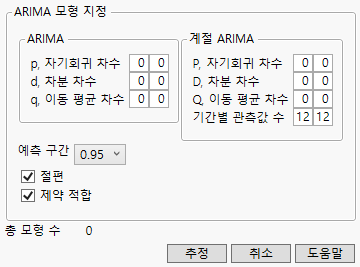

ARIMA 모형 그룹
차수 범위를 지정하여 다양한 ARIMA 모형 또는 계절 ARIMA 모형을 적합시킬 수 있는 "ARIMA 모형 그룹" 창을 표시합니다. 창에 범위를 입력하면 그에 따라 "총 모형 수"가 업데이트됩니다.
그림 18.8 ARIMA 모형 그룹 규격 창
ARIMA Model Group Specification Window
모형을 지정하고 추정을 클릭하면 지정된 각 모형에 대한 모형 보고서가 보고서 창에 추가됩니다. 자세한 내용은 추가 시계열 보고서에서 확인하십시오.

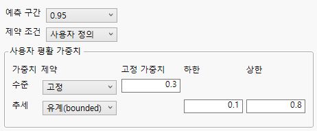

사용자 정의
개별 평활 가중치에 대한 제약 조건을 설정할 수 있도록 대화상자를 확장합니다. 각 평활 가중치는 가중치 이름 옆의 팝업 메뉴 설정에 따라 유계(bounded), 고정 또는 무제약일 수 있습니다. 고정 또는 유계 가중치에 대한 값을 입력할 때 해당 값은 양의 실수 또는 음의 실수일 수 있습니다.
그림 18.11 사용자 평활 가중치
Custom Smoothing Weights
Figure 18.11에 표시된 예제에는 0.3 값으로 고정된 "수준" 가중치(a)와 0.1 ~ 0.8 범위로 제한된 "추세" 가중치(g)가 있습니다. 이 경우 추세 가중치 값은 0.1 ~ 0.8 범위 내에서 달라질 수 있지만 수준 가중치는 0.3으로 유지됩니다. 이러한 사용자 제약 조건을 사용하여 모든 평활 가중치를 미리 지정할 수 있습니다. 이 경우 예측과 잔차는 계산되지만 가중치는 데이터에서 추정되지 않습니다.
